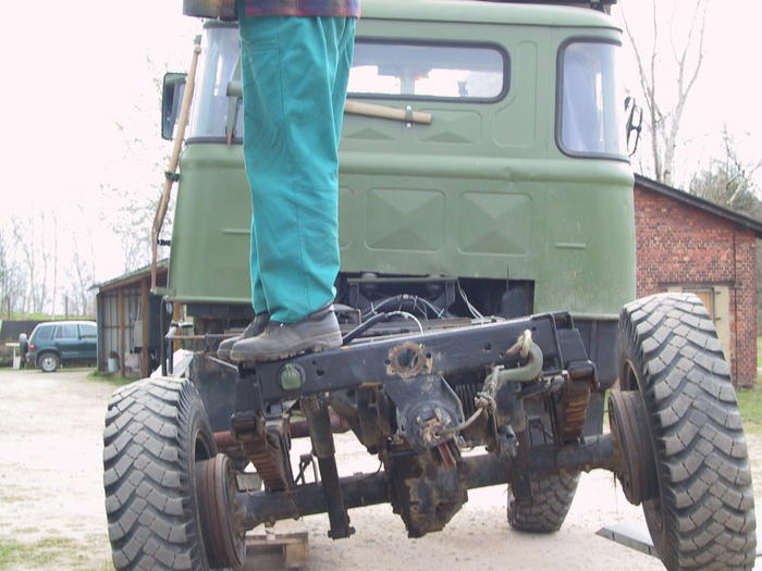

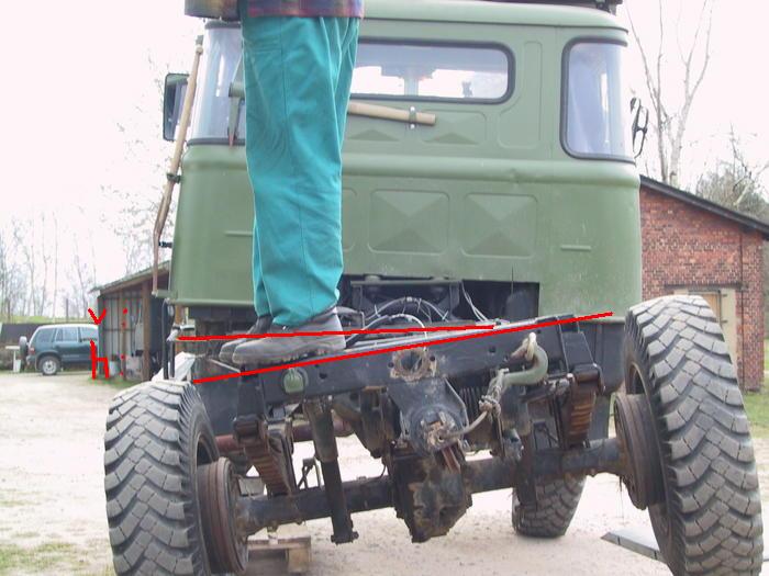

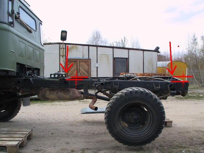

hier mal paar bilder zum thema :
* verwindung von unbelasteten leiterahmen unter max. verschränkung
* betrachtung federweg/rahmenweg
* pos. der verwindungsknoten
vorgabe hier war lagerung eines koffes unter beibehaltung der vollen geländegängigkeit .
ergebnis der betrachtung :
verwindungswinkel hier ca 45 grad max. unter 1to last auf federmitte hinten
--->>> nutzung einer 4 punkt rautenlagerung unter dem koffer
federwege max 10% / verwindung 90%
---->>> anpassung feder

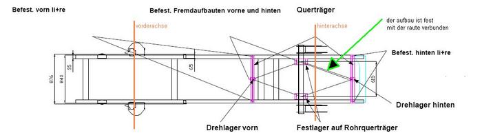

die 4 punkt raute wurde 20mm oberhalb der drehmitte des rahmens positioniert und nimmt bei 100 % verwindung des rahmens 99 % winkel auf (1mm verzug über die ecken auf einer strecke von 4m )

@baloo :
@viking :
der koffer ist aus holz (komplett) und würde keine sekunde auf einen solchen rahmen überleben .
ich müsste den rahmen versteifen um überhaupt eine chance zu besitzen , das er mir den koffer nicht zerreißt
ich hatte ja auch kein problem mit dem rahmen (im gegenteil , ich versuche ja die dynamik des rahmens zu bewahren wie anfangs erwähnt)
da es sich um einen lastkraftwagen handelt ist das eigengewicht des koffers (500kg) keine wirkliche last .

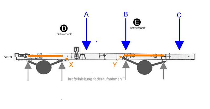

BeitragVerfasst am: 04.02.2009 22:24:55    Titel:
ich kann dir folgen , habe aber im detail eine andere meinung dazu
version 1.
kofferlagerung nach deiner theorie, festpunktlager "A" , keine lagerung bei "B" , drehlager bei "C"
"D" Motor & Fahrerhausschwerpunkt
"E" Kofferschwerpunkt
hier ist der vorteil im normalen fahrbetrieb .
dadurch das die wankende last in der mitte des fahrzeugs einwirkt ist die kraft die in kurvenfahrten auf das fzg wirkt sehr gleichmässig . dadurch neigt es weniger zum unter / übersteuern als bei den anderen versionen
in offroadbereich jedoch sind sämtliche wankenden kräfte zentral . damit ist das risiko umzufallen grösser da der koffer z.b. nicht als neigende gegenlast wirken kann . die von dir bezeichnete erzwungene verwindung des rahmens wirkt hier also nicht
die wankbewegung ist aber tatsächlich weniger als bei den anderen versionen
die lastverteilung bei sprüngen ist hier natürlich super . der rahmen aber sehr punktuelle belastet weil eine überwiegende kraft auf die mitte wirkt
version 2.
drehlager bei "A", keine lagerung bei "B", festpunkte bei "C"
diese version hat den nachteil das im kurvenfalle die wankende kraft extrem auf die hinterachse wirkt und diese dann richtung kurvenaussenseite zerrt . was wiederum zu teilweise extremen übersteuern der hinterachse führt.
im offroadbereich durch die erzwungene verwindung natürlich auch eine wesentlich bessere traktion. von einer höheren kippgefahr kann ich hier nicht ausgehen , auch wenn sich der koffer mehr neigt , zieht die gegelast (MOTOR "D")in die gegenrichtung .
hier hast du recht wenn du sagst das sich der koffer extrem neigt und stark schwingt
wobei ich sagen muss , das die meiste verwindung zwischen X und Y stattfindet
(gemessen)
die version 3 ist ein guter kompromiss .
drehlager "A" und "C" , festlager "B"
hier besteht eine geringe wankbewegung bei besserer lastverteilung bei "B"
der rahmen wird hier besser und gleichmässiger belastet
zu wissen ist hier :
blattfederung mit langer spannweite und sehr harten federn
der koffer ist genauso schwer wie FH/Motor
der plan war eine traktionserhöhung durch lastverteilung hinterachse
die versionen A-C sind getestet worden , B dann als tauglich befunden
Dirtrider
1. Nissan MD21
BeitragVerfasst am: 06.02.2009 11:16:29    Titel:
Winke Winke Servus
...also, ich fang mal so rum (oder Wisky Ätsch) an...
Du schreibst, die meiste Bewegung findet zwischen den Punkten x und y statt.
Das sehe ich nun wieder anders. Zwischen den Punkten ist normalerweise die geringste Bewegung, und an den Rahmenenden die größere Bewegung, wie auch aus Deinen Bildern ersichtlich ist, zu verzeichnen.
Bildlich ausgedrückt: die Bewegung bei der Verwindung des Rahmens ist ja ähnlich einer Schere. Die Enden bewegen sich immer weiter von einander weg, wie die Mitte. Ja
Dann denke ich desweiteren, daß FH und Motor sicher auch annähernd in der Rahmenmitte mit "Festpunkten", und zum Rahmenende (vorn) mit einem "Drehpunkt" gelagert sind.
Da bringst Du ja mit der "Version B" die Balace des gesamten Fahrzeug's wieder zum "Kippen", weil der Koffer dann weiter entfernt vom Mittelpunkt des Rahmen's, als das FH und der Motor sitzt, und hebelt. Zumal der Schwerpunkt des Koffer's ja eh etwas höher liegt, als der des FH und Motor's.
Weiter ... Ob so eine erzwungene "extreme" Verwindung auf Dauer so gut für den Rahmen ist, mag ich auch zu bezweifeln. Nööö
Der Koffer wiegt ca 500kg, die originale Nutzlast vom Ello (LO) war ja je nach Modell von ca. 1,5 bis zu 3t, oder? Wäre es da nich eigentlich auch besser/sinnvoller, die Federpakete etwas weicher zu machen, und somit die Verschrenkung nicht nur duch die Verwindung des Rahmen's zu erzielen?
Somit wäre die Kipp-(el-)gefahr im Gelände auch verringert, und es wäre dann vielleicht auch ein Ansatz von Federungskompfort zu verspüren! rotfl
Übrigens, das mit der besseren/gleichmäßigeren Lastverteilung auf dem Rahmen durch vier Punkte, stimmt schon, nur denke ich, kann man das angesichts der originalen Nutzlast und dem relativ geringem Gewicht des Koffers vernachlässigen.
Ich glaube Dir das schon, wenn Du sagst, Du hast die "Version B" durch Test's, für Dich als beste Version ermittelt.
Mich könnte diese Version immer noch nicht so richtig überzeugen, aber das soll ja auch nur als ein Gedankenaustausch angesehen werden. Knuddel

BeitragVerfasst am: 06.02.2009 18:37:19    Titel:
punkt 1: DAS BILD LÜGT KRASS !
zum einen bitte ich zu bedenken das es ein blattgefedertes fahrzeug ist. die hintere feder versteift die rahmenenden recht stark . als nächstes befinden sich hinten (nur dort) mehrere querrohre die die rahmenträger verbinden
zu guter letzt hab ich das laservermessen : hinten auf den 1. meter 1cm verzug . dann stark zunehmend ...... und im bereich des motors und seinem träger wieder abnehmend
ich habe also meine behauptung so gemessen .
gut ,ich weis das bei der torsion eines offenen profils die querveränderung gleichmässig verläuft . aber durch die rohrverbindung verändert sich das .
zumal die pritschenkonfiguration ebenfalls so aufgebaut war das der torsionspunkt in der mitte lag . irgendwas ist da also dran.
punkt 2.
der schwerpunkt des führerhauses/motor liegt tatsächlich höher als der des koffers .. man mag es kaum glauben , aber der bastei (koffer) hat einen recht tiefen schwerpunkt, das führerhaus hat ne recht hohe dachlast
punkt 3.
das es dem rahmen dabei nicht gut geht........, laut werk (zu dem ich recht gute kontakte hege , wie man sich vorstellen kann ) gibt es da probleme mit einer reißenden federaufnahme
der rallyrobur ist nun 30 jahre alt . 10 davon unter meiner HARTEN hand . ich bin damit <60000 km unterwegs , und das nicht grade zimperlich.... es gibt keine rahmenprobleme :)
punkt 4.
ich habe derzeit die version "c" nicht "b" nach deiner rechnung, und die federn sind "angepasst"
das führerhaus ist gleichmässig gesichert , der motor FEST .
punkt 5. bab4 : nu klar ,ca. 1km von der abfahrt wech .
wenn dich das nicht befriedigt: stelle mir bitte deine version der angelegenheit vor !!!
ich brenne auf neue informationen und vorschläge .
ps: meine aufbauart ist keine eigenentwicklung , das system ist zur zeit tech. standart .
das bild 2 ist zeichnerisch falsch . die linien sollten sich in der mitte kreuzen .
