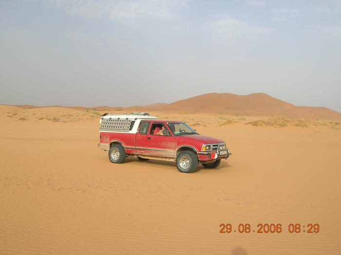

aus eigener erfahrung relativ wenig aufwand:bodylift 2"(performance parts)+
add a leaf ,längere schäkel hinten bzw. drehstäbe vorne vorspannen ergibt
ca. 3"mit 31-10.5/Ê€ ist eine gute Kombination.
es gibt aber auch 6" fahrwerkkitts (trailmaster,superlift,bds suspension)alle um die
1800-2200$ max 33er möglich.
aber das vorderachsdiff. verdaut alles über 31" bei forciertem geländeeisatz
auf längere zeit nicht!!!!
ist aber alles eine frage dess verwendungszwecks ob showmobil,kiesgrubenfahrzeug oder haltbares offroad reisefahrzeug
sieht dann voll beladen so aus
grüße joachim
