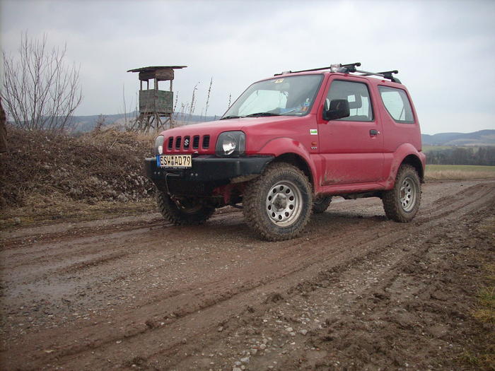

Danke an dieser Stelle nochmal für eure Antworten bei meiner, meist anstrengenden Entscheidungsfindung! Ich habe mich nun endlich aufgerafft und eine Entscheidung getroffen.
TrailMaster Fahrwerk mit Stage II - Dämpfern, + 50 mm
Nach der Ankunft meiner ersehnten Ware hat´ s dann leider noch ewig gedauert, bis ich mal einen Platz auf einer der Hebebühnen mein eigen nennen konnte. Aber letztendlich hat´ s dann doch geklappt! YES
Das Fahrverhalten hat sich immens gebessert... (was wohl auch daran lag, das meine vorderen Dämpfer über´ n Jordan wahren.) Und das nach 55.000km Laufleistung Wut
1. Schöner Nebeneffekt: Das nervige "Schlagen" im Lenkrad bei 100 - 120 Kmh ist gänzlich verschwunden. Der Wagen steht wieder gerade auf seinen Achsen...

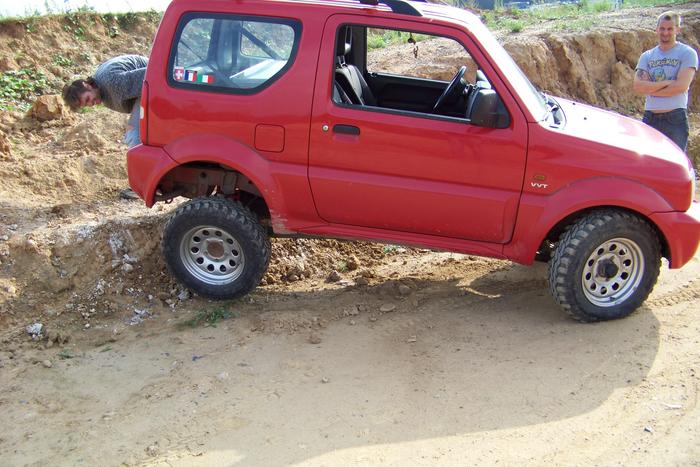

2. Verschränkung deutlich verbessert!
3.Tiefe " unerwartete" Bodenwellen werden ohne scheppern direkt und ohne Schonung auf die Wirbelsäule übertragen Ätsch
Was nun noch die nächsten Tage kommt:
Malatesta Kaiman in der Dimension 195/80 15 - was ich als durchaus ausreichend empfinde, soweit die Abweichung wegen Runderneuert, genauso ausfällt wie in der Größe 215/75 15... - Gruß an Grubber !
Zu guter Letzt bleibt noch der Test im Mammuthpark aus Supi

Die Bremsschläuche an der Hinterachse sind h.r. gerade mal so, bei voller Verschränkung ausreichend... Unsicher
Vorn´ ist noch deutlich Luft.

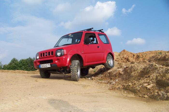

mittlerweile sieht er richtig erwachsen aus:
