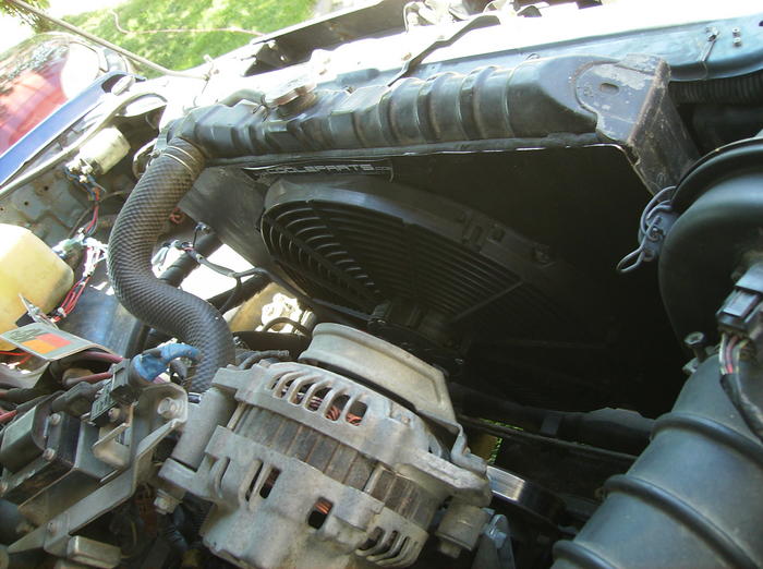

Hallo und Guten Morgen,
ich habe vor den org. Propeller gegen zwei el. Lüfter zu tauschen. das scheint mir irgendwie besser zu sein aus Sicht von Leistung, Verbrauch und Kühlleistung.
einmal Kopfdichtung machen reicht völlig.
Hat jemand schon mal sowas umgebaut? Tipp?

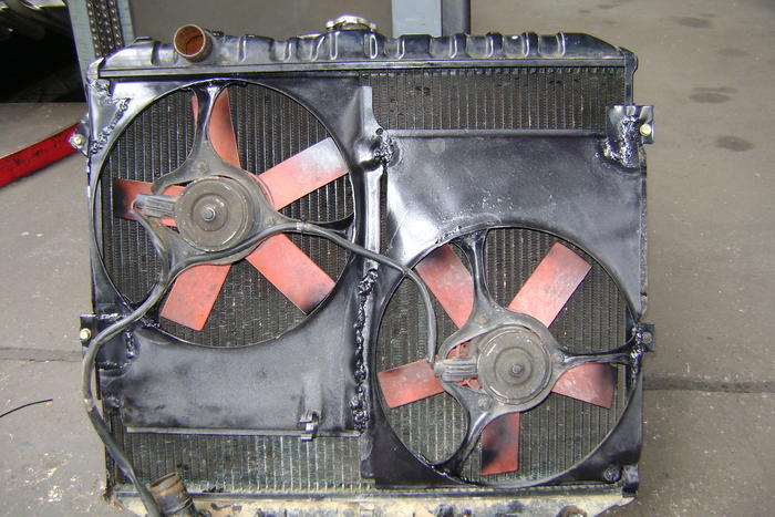

habe abba schon ne prima idee. nehme die lüfter einheit von alten Ford scorpio. die past fast wie angegossen an den paji kühler und mit ein oder zwei dioden kann ich bei überhitzung beide auf vollgas laufen lassen während nur bei klima der eine läuft.
mir fehlt nur die zeit anzufangen. gott sei dank läuft er bisher prima

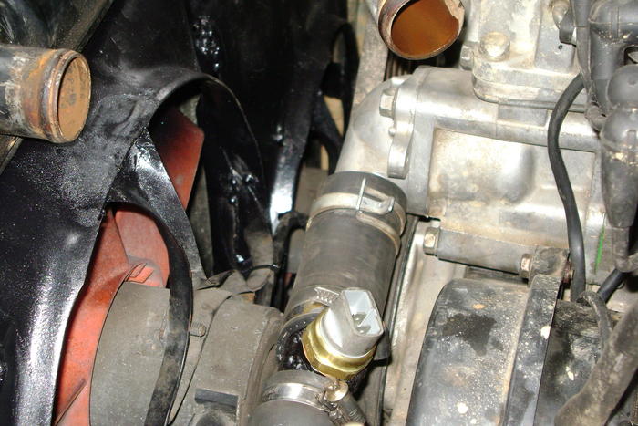

BeitragVerfasst am: 20.06.2009 22:43:23    Titel: fertig ist
so nach vielen vielen nerven kühlt er nun elektrisch statt mit viskoPropeller.
thermo schalter dazwischen und fertig.

BeitragVerfasst am: 21.06.2009 09:50:33    Titel:
sieht ja sehr sehr spektakulär aus!! aber wenns funktioniert!!

BeitragVerfasst am: 21.06.2009 10:26:00    Titel:
funktioniert prima und hat gerade mal den thermoschalter gekostet. alles andere hat nen zu verschrottender scorpio "gespendet"
