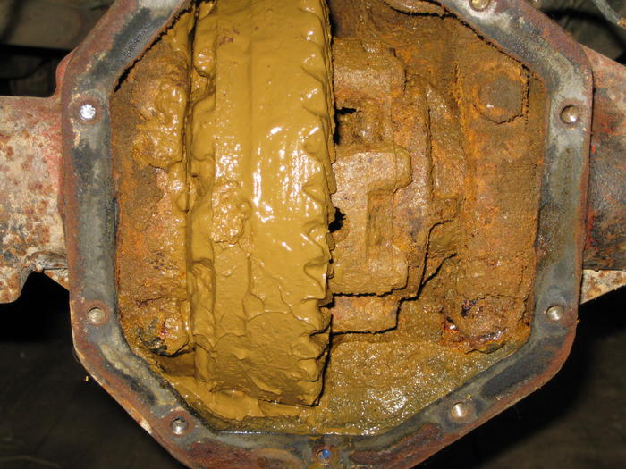

ich habe unter meinem Mini4x4 F10-Achsen drunter, und jetzt brauche ich zur Reparatur der Hinterachse alle drei Simmerringe neu, einmal den am Eingang der Kegelradwelle und die beiden aussen in den Achsrohren. Hat jemand die Masse griffbereit?? Die vorhandenen Altteile sind so kaputt, da kann ich nix mehr dran messen.
Hier mal ein Bild der Achsinnereien:

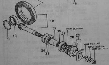

möglicherweise helfen dir ja schon die Daihatsu-Teilenummern.
guckts du hier:
http://picasaweb.google.es/correovasco/Parte2CatalogoDePartes#5211809464079288082 Nr 28
http://picasaweb.google.es/correovasco/Parte2CatalogoDePartes#5211811029404110530 Nr 32
Ansonsten gehe ich am Wochenende mal messen.

Hallo Andi,
sieht ja lecker aus in Deinem Differential. Wie kommt den die Karamell-Creme da rein?

BeitragVerfasst am: 11.07.2009 17:26:25    Titel:
Hallo Andi,
schau mal hier auf dem absolut lizensfreien Bild...
Nummer 37 ist der Deflector de Polvo (nicht de Polpo, ha ha...), also der Staubabweiser, den haben die mir geschickt.
Nummer 28 sollte die "Öldichtung" sein. Eventuell wurde im original hier noch ein Simmerring ohne Staublippe verwendet.

mini4x4 hat folgendes geschrieben:
Huch ........ Waaaaaas'n daaaaaas für'ne Pampe? Nicht Dein Ernst, oder?
Damit bist Du noch gefahren? Obskur
