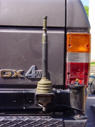

Bei mir sitzt eine BW-Antenne hinten auf dem modularen, schwenkbaren Heckträger System "Power-Trax".
Es handelt sich um eine komplette BW-Antenne incl. Fuß. Der Fußträger ist abnehmbar und besteht aus 5mm verzinktem Stahl.
Die Antenne ist via heißem Ende über Koaxkabel (Außenleiter nicht angeschlossen) und TNC-Stecker an die versenkte Heckanschußplatte in der Stoßstange angeschlossen. Hier kommen auch 12V & 24V (32A) sowie 230V für den Außenanschluß an.
Das Kabel führt in den Innenraum, über ein Schaltbrett im Kofferraum rechts hinten mit TNC-Jumper weiter nach vorne.
Ich kann also im Kofferraum oder im Beifahrerraum das Gerät anschließen.
Betrieben wird die Antenne auf KW mit einem Mittel- und dem Endsegment (2.5m) oder mit einer selbstgebauten Verlängerungsspule (3.2m).
Beheizt wird das Ganze mit einem Kenwood TS-440S/AT.
Die wirkenden Kräfte auf die Antenne - und somit auch auf den Fuß - sind bei Geschwindigkeiten über 120km/h schon enorm. Ich würde auf keinen Fall solch eine Antenne auf einem Blechdach montieren - selbst mit einer Verstärkung und/oder Abspannung.
