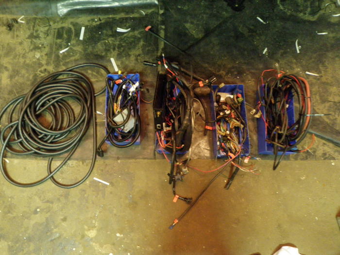

BeitragVerfasst am: 27.07.2009 23:19:08    Titel: Ordnung muss sein
Zwischen party mit etwa von die Hollandische LKW teams..
Und...
YES
Hab ich mich mal entscheiden und die ganze kabelbaum reduziert bis zur notwendigste. Links ist das rohrmaterial fur die neue kabelbaum, zweite ist die zundung, dritte ECU, vierte steckdingens fur dash etc, funfte dicke kabel fur batterie etc.
Ordnung! Endlich. Jetzt bauen.
