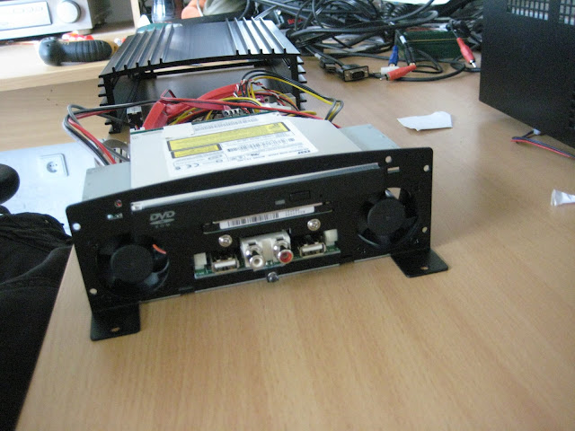

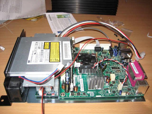

Erst mal ein paar Daten:
Car Pc besteht aus :
Intel D945GCLF2> (mit integrierter Atom 2x 1.6Ghz CPU, TV-Out)
M2-ATX 6-24V DC/DC (160 Watt) Netzteil
RAM 2048MB DDR-II 533
VoomPC-2
SLIM-LINE DVD
USB GPS Empfänger (Sirf 3> chipset) mit RDS/TMC (für externe Antenne)
2,5" Festplatte 40GB SATA
CTF700-H VGA 7" TFT - Touchscreen
Als TV Tuner habe ich den Alpine TUE-T150DV angeschlossen

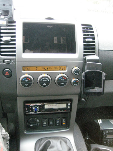

Inzwischen habe ich mich dazu entschlossen meinen alten Traum eines Car PCs wiederzubeleben!

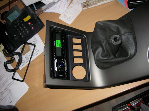

Da ich aber unbedingt noch einen guten Radioempfang haben wollte (und ich nicht immer erst
30 Sek warten möchte bis der PC hochgefahren ist) entschloss ich mich ein Autoradio in die
Untere Ablage meines Autos einzubauen. Aktuell ist es das Blaupunkt Hamburg MP57.

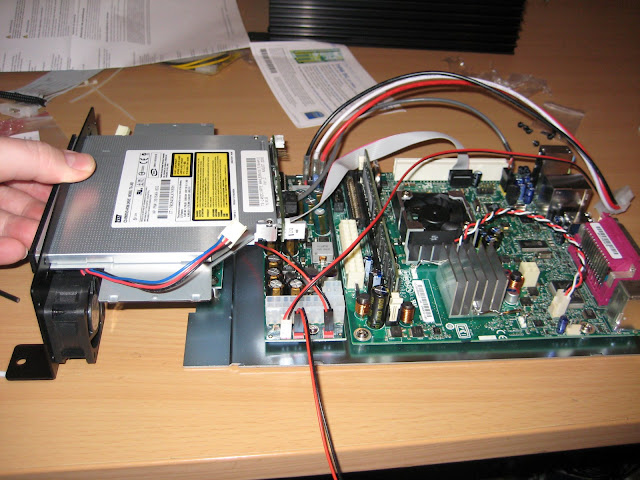

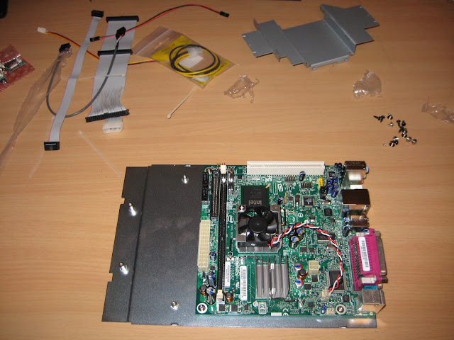

Tag 2 "Der Car PC"

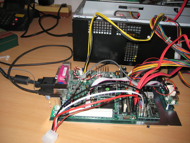

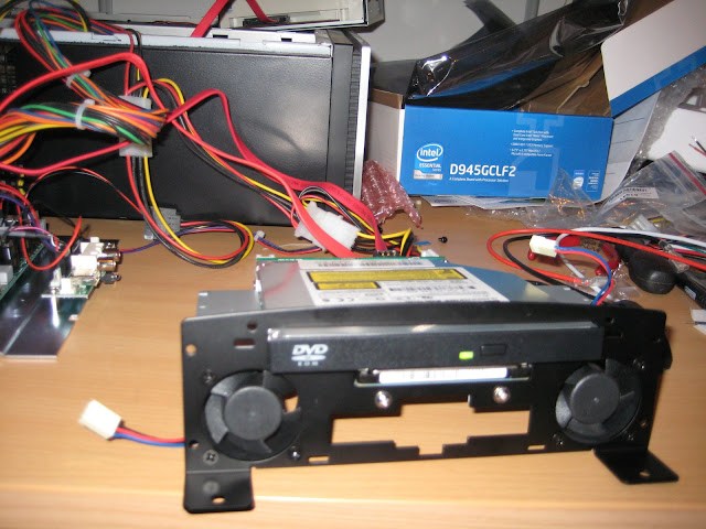

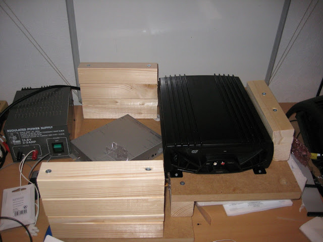

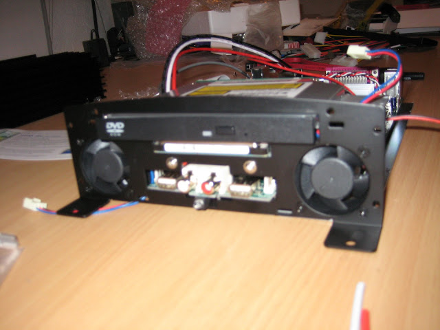

Heute kümmerte ich mich Größenteils um den Zusammenbau des Car PCs.
Der Einbau ging relativ gut vornan. Nur einige Kabel machten mit bei dem Geringen Platz im Voom2 Gehäuse zu schaffen.
Hier einige Bilder
Kurze Stärkungspause ;-)
Und weiter geht's:

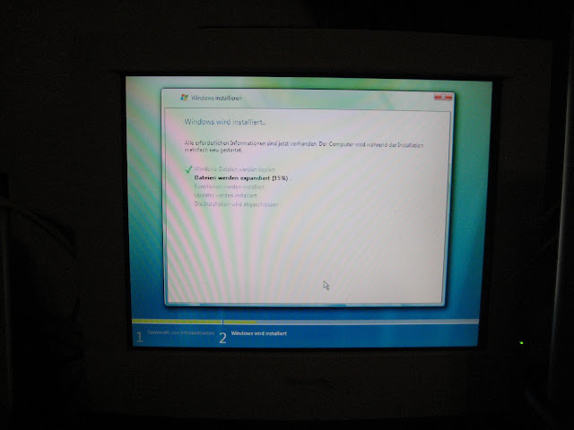

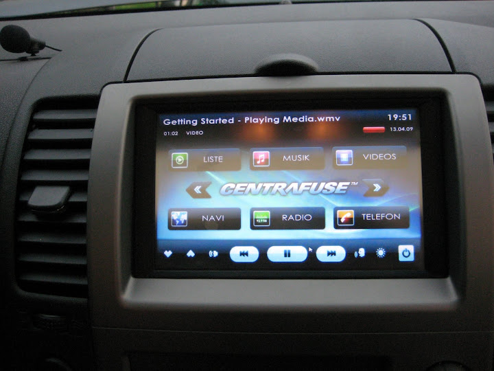

Endlich lief alles und konnte Installiert werden. Ich entschied mich erst mal für Vista Ultimate.
Tag 3

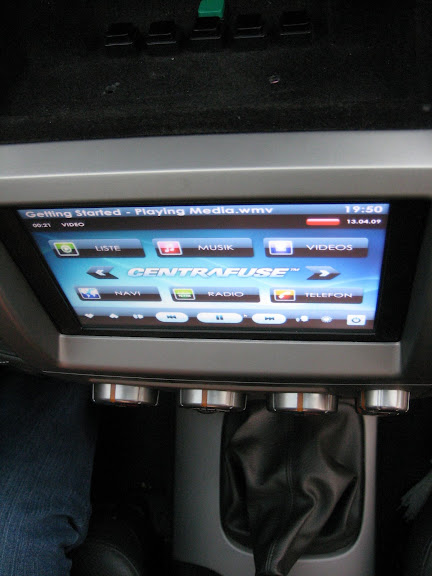

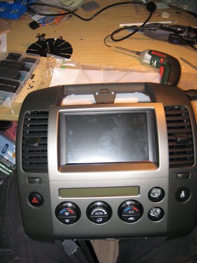

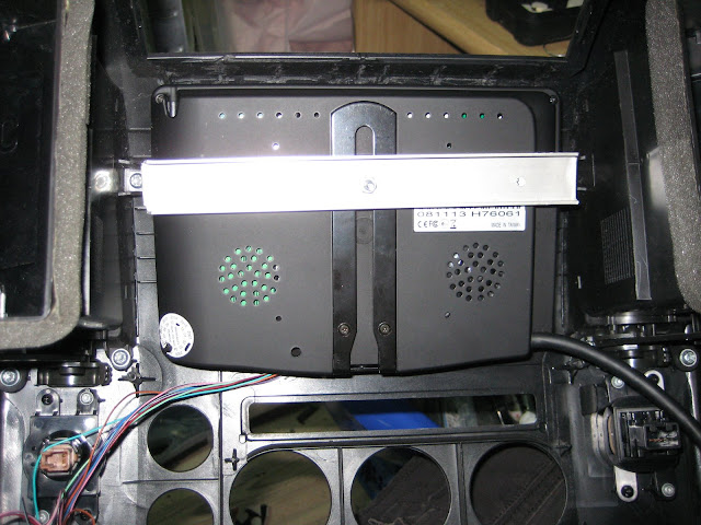

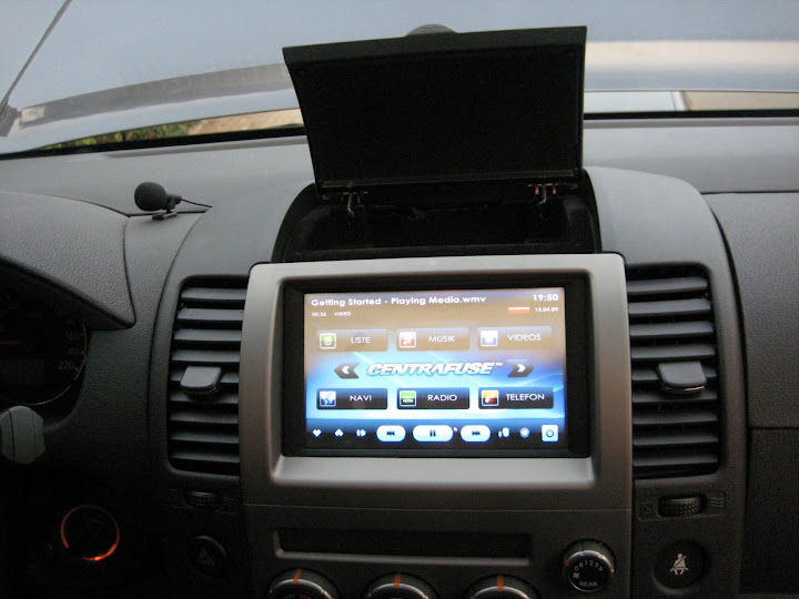

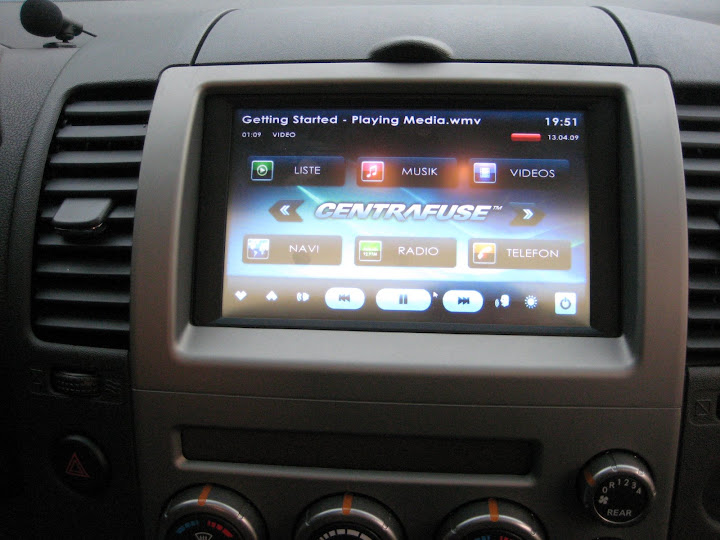

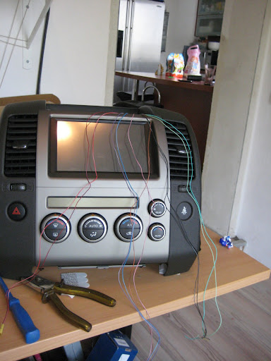

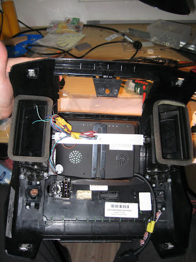

Der Heutige tag widmete ich dem TFT.
Eigentlich wollte ich ja erst einen Open Frame Monitor schön umbauen, aber als ich erfuhr das dann
Die Rückfahrkamera nicht funktionieren würde entschied ich mich für das CTF-700H.

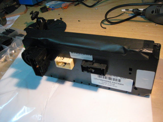

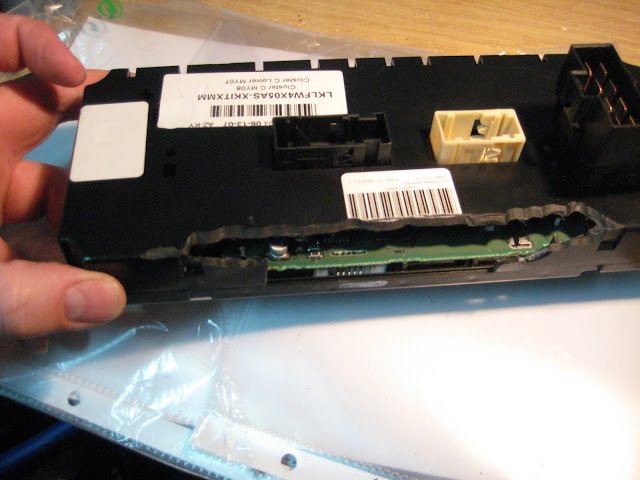

Und ich hatte MEGAGLÜCK !!! Das Display passt richtig gut ins Doppel DIN loch! Nur an den
Klimareglern musste ich hinten etwas vom Gehäuse wegschneiden.
Dann baute ich eine Haltevorrichtung die sich an die vorhandenen schrauben in der Konsole
Befestigen ließ.
Die Buttons vom TFT habe ich noch mit langen Kabeln versehen. Diese habe ich dann in die Ablage über dem TFT versteckt eingebaut:
Am Ende kann sich das Ergebnis wirklich sehen lassen!

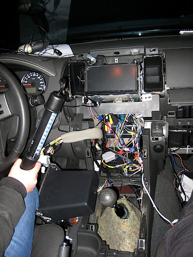

Tag 4 Der Einbau
Jetzt ging es Endlich ans Werk !

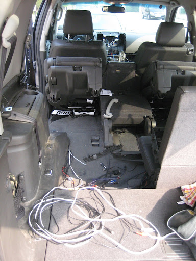

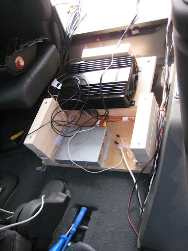

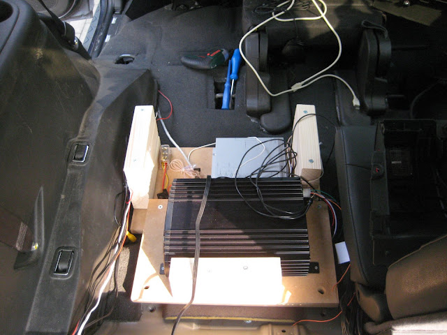

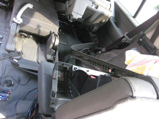

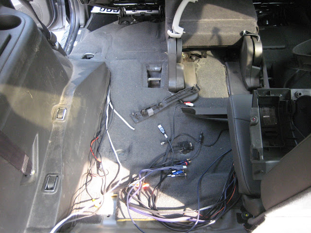

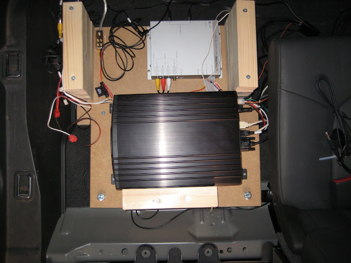

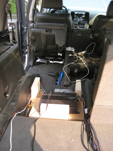

Als erstes baute ich den Linken meiner hinteren Sitze aus (Mein Pathfinder ist ein 7 Sitzer, 2 Notsitze Befinden sich im Kofferraum, aber da dort meine Hündin Platz nimmt sind die Sitze für mich überflüssig)

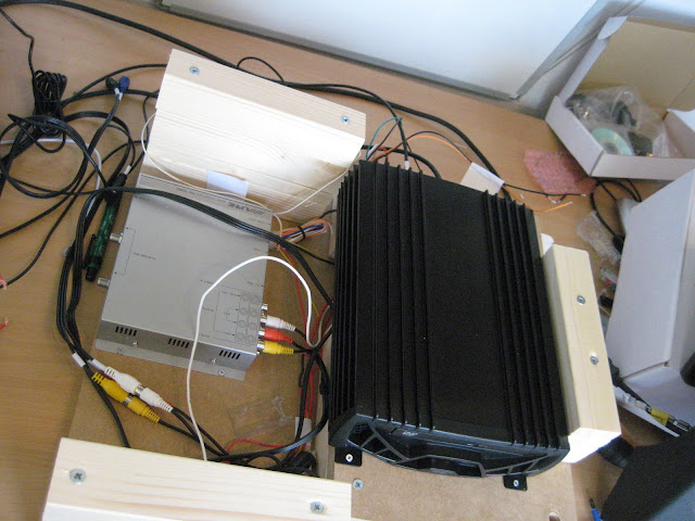

Dann schraubte ich mir eine Holzplatte zurrecht die genau in die Lücke passte. Dort drauf befestigte Ich dann erst mal alle Geräte (Den DVB-T Tuner und den Car PC) und verkabelte diese schon mal etwas Vor.

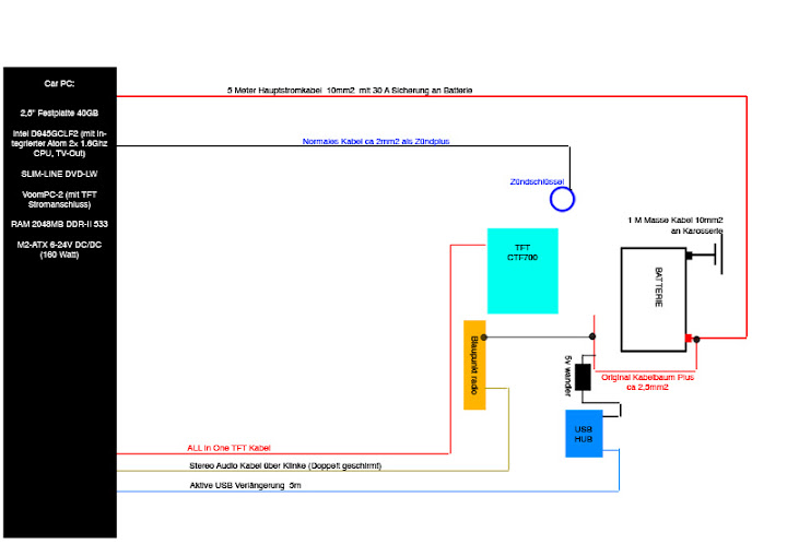

Dann fing ich an Kabel zu ziehen!
Hier mein alter Kabelplan (hat sich nur leicht geändert)
Am ende des Tages sah es dann so aus:

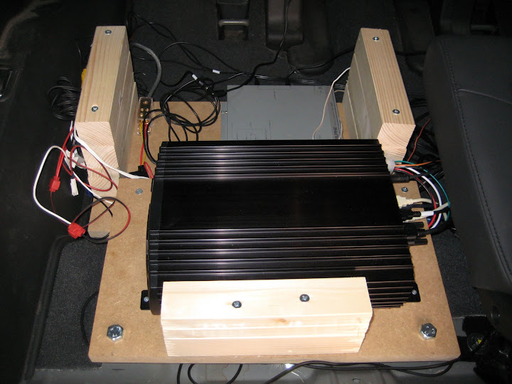

Tag 5
Noch etwas geschlaucht von der Nacht (habe bis 3 Uhr morgens in Car PC Foren rumgesurft ;)
Befestigte ich als erstes die Geräte im Auto:
Dann die Ganzen Kabel angeschlossen und so gut es ging verlegt. Als Massepunkt habe ich eine dicke Karosserieschraube gelöst, dort etwas Farbe abgeschliffen und das Kabel daran befestigt.
Als letztes habe ich den Monitor endlich eingebaut.

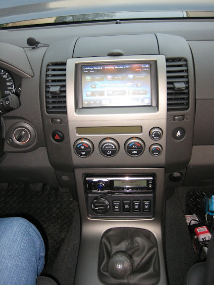

Batterie an geklemmt ... und gespannt ins Auto gesetzt ...
Schlüssel umgedreht ... UND ... ES KLAPPT ALLES !!!!!!!!

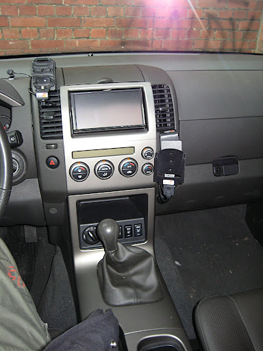

Gott ist mir ein Stein vom Herzen gefallen!!!

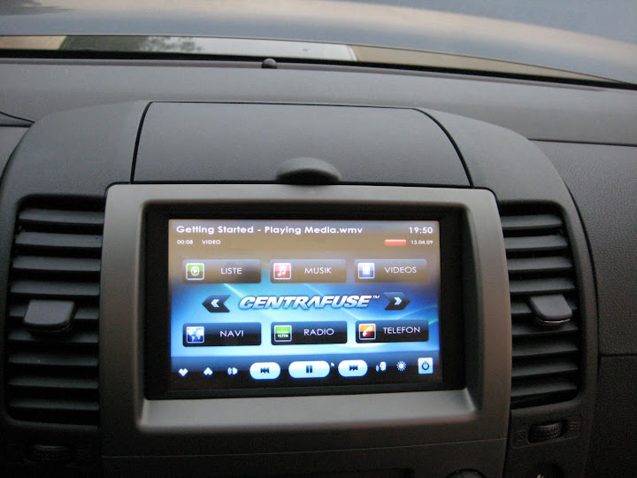

Und hier das vorläufige Ergebnis mit meinem Car PC:
Leider schein ich ein kleines Masseproblem zu haben (es summt leicht wenn ich Gas gebe) das hoffe ich
Aber mit einem Entstör filter in den Griff zu bekommen.
Ich hoffe euch hat der Bericht gefallen und ich kann damit den einen oder andern auch zu solch einer Tat bewegen;)
Ich würde mich sehr über eure Kommentare, fragen, etc freuen ;)

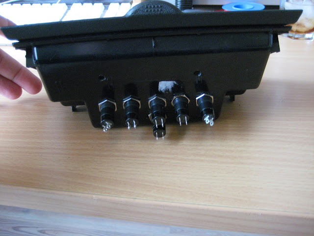

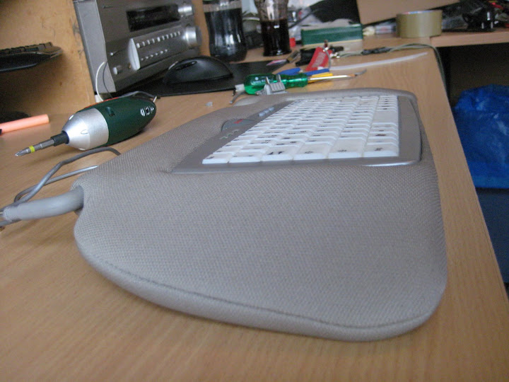

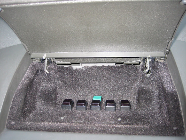

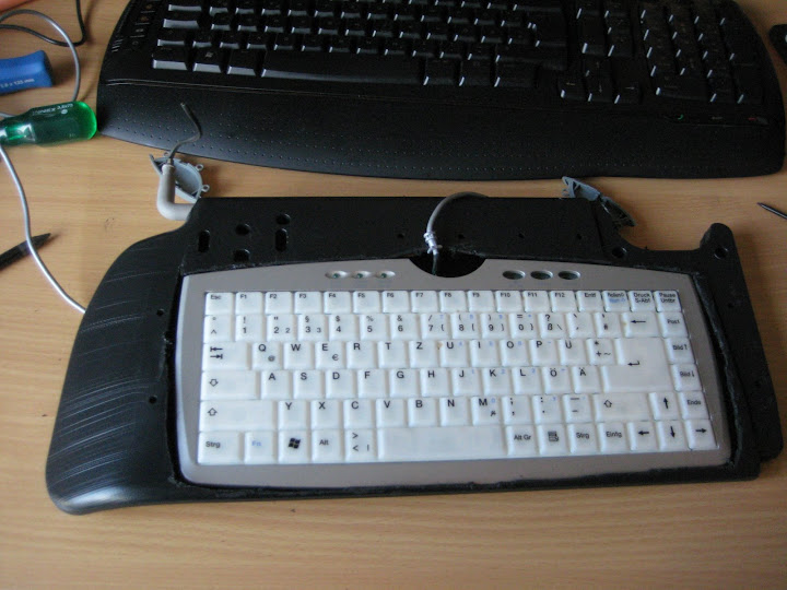

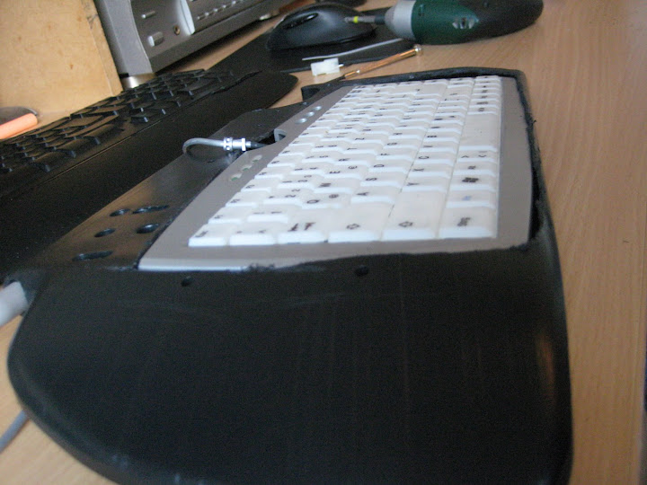

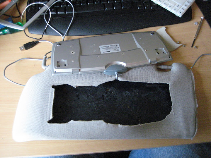

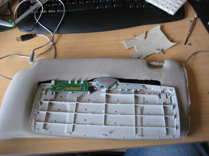

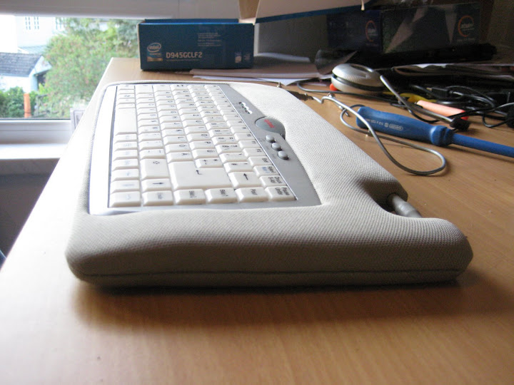

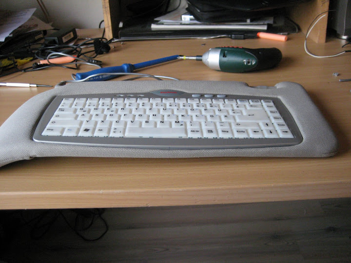

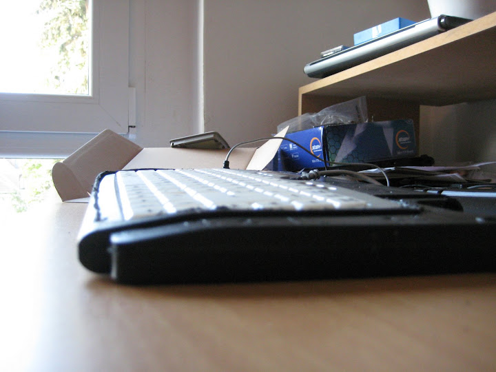

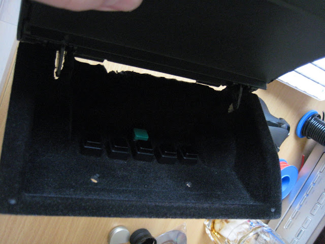

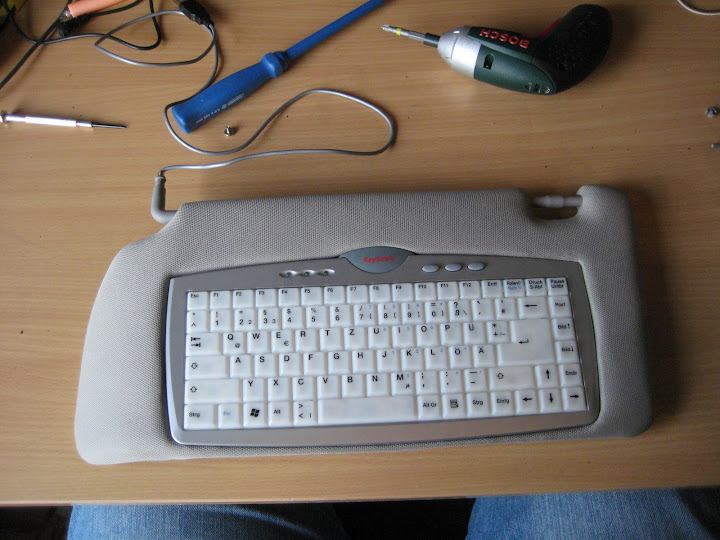

2. Tastatur in Sonnenblende
Nabend alle zusammen,
da DHL gerade mein sehnlichts erwartetes Paket mit meinem neuem Motherboard verloren hat (DANKE!).
Habe ich mich dazu entschlossen mal was anderes auszuprobieren um meine Langeweile zu besämpftigen!
Also habe ich mal eben eine Tastatur für meinen Car PC in meine Sonnenblende eingebaut :-D
Ich finde das ergebniss sehr schön und würde gerne eure Meinungen / Fragen dazu hören.
Lieben Gruß
Mike

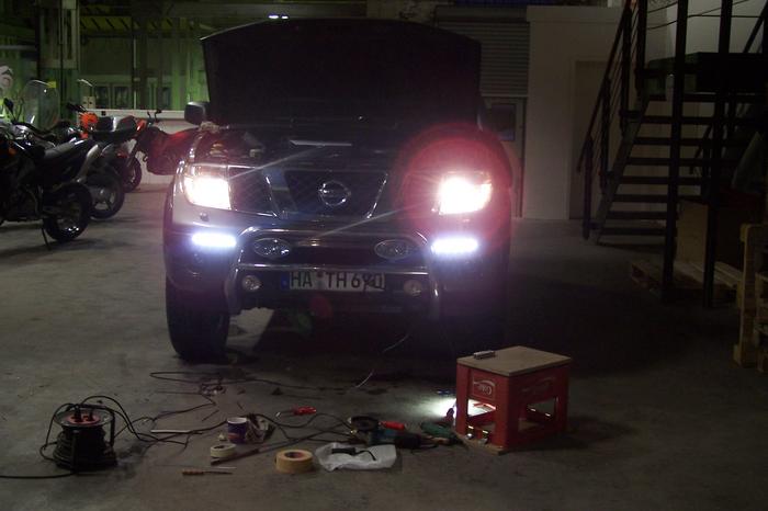

@treki6: Sehr gute Wahl einen Pathfinder zu kaufen.

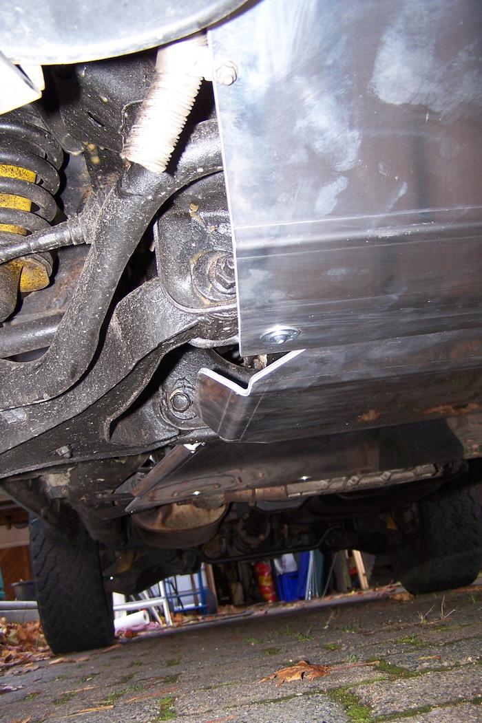

Meiner ist ein 2005 mit schon einigen Umbauten: Schnorchel, Fahrwerk +40mm, 265/70R17 Grabber AT², Tagfahrlicht, Unterfahrschutz und Sportsitze von König.
Hier mal einige Bilder:
Thomas

Terranoman hat folgendes geschrieben:
SEHR GEIL !!!
Du hast ja schon fast alles gemacht was ich noch vor mir habe :D
Hast du alles selbst gemacht?
Ich denke mal das bei mir als nächstes die Grabber AT anstehen werden... Damit ich die originalen noch schnell verkaufen kann ;) Supi

BeitragVerfasst am: 21.09.2009 21:06:03    Titel:
Das Fahrwerk mit geänderten Traggelenken ist schon eingebaut gewesen wo ich den Wagen gekauft habe.
Den Rest habe ich dann nach und nach eingebaut.
Welche Größe an Reifen willst du montieren?

Das mit dem car pc habe ich auch schon, allerdings mit einem Laptop gelöst.
Aber das mit deiner Tastatur ist sehr intressant, wie es ausschaut, läuft das Kabel durch die eine Halterung der sonnen blende oder???
cu Bobycarfahrer
Nice ! Leider hatte ich mit dem Laptop zuviele Störungen beim Radioempfang daher bin ich auf den Bausatz umgestiegen :)
Ja normalerweise war in der Blende eine Spiegellampe ... Den Kabelweg hab ich dann einfach fürs USB Kabel benutzt :)
Aber die Sonnenblende wird demnächst leider rausfliegen... ich bekomme diese Woche ENDLICH eine Verlängerbare Sonnenblende damit ich nicht mehr ununterbrochen von der seite geblendet werde :)
(ist schon doof wenn man Größer als 180 ist;)
Außerdem ist mir aufgefallen, das die Tastatur besser auf der Beifahrerseite aufgehoben ist. Ich denke das ich das Projekt wiederholen werde und eine Tastatur in die Beifahrerblende verbauen werde... da sie da dann während der Fahrt gar nicht mehr auffällt...

Die Tastatur in der Sonnenblende find ich
an sich ein schickes Detail . Sieht aus wie
ab werk .
Allerdings frag ich mich , wie da die Bedien-
barkeit ist , stell ich mir ziemlich umständlich
vor .
Gruss Mirco
treki6
Wohnort: Mülheim an der Ruhr
...und hat diesen Thread vor 6264 Tagen gestartet!
1. Nissan Pathfinder R51 2008 LE
BeitragVerfasst am: 22.09.2009 09:33:02    Titel:
Recycler hat folgendes geschrieben:
vor . Gruss Mirco
Ist besser als man glaubt !
Hab gestern erst ne längere email damit getippt :D
Das meißte lässt sich bei mir ja per touchscreen eingeben
Nissan Pathfinder 2008
Meine Projekte: Car PC, TFT Einbau, Rück- & Vor-fahrkameras, Tastatur in Sonnenblende,...
Sammelthread *** viele Bilder ***:
http://www.offroad-forum.de/viewtopic.php?p=615125#615125
Recycler
"Treuer Wüstenleser"
Wohnort: Mastrils
1. 1988 VW T3 Doka
2. 2005 VW T5 4motion Kasten
BeitragVerfasst am: 22.09.2009 09:40:13    Titel:
Hallo ,
Das überascht mich eigentlich . Dem einen geht das so perfekt
und der andere kann nix damit anfangen .
Der Vorteil wiederum ist , dass keine Tastatur im Auto rumfliegt .
Gruss Mirco
