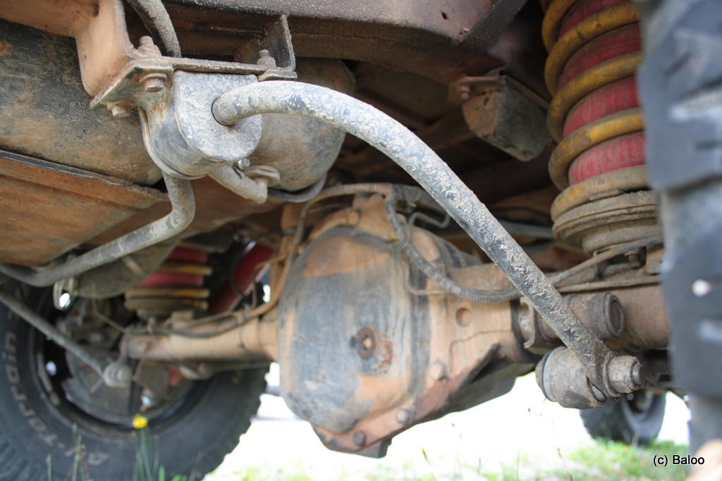

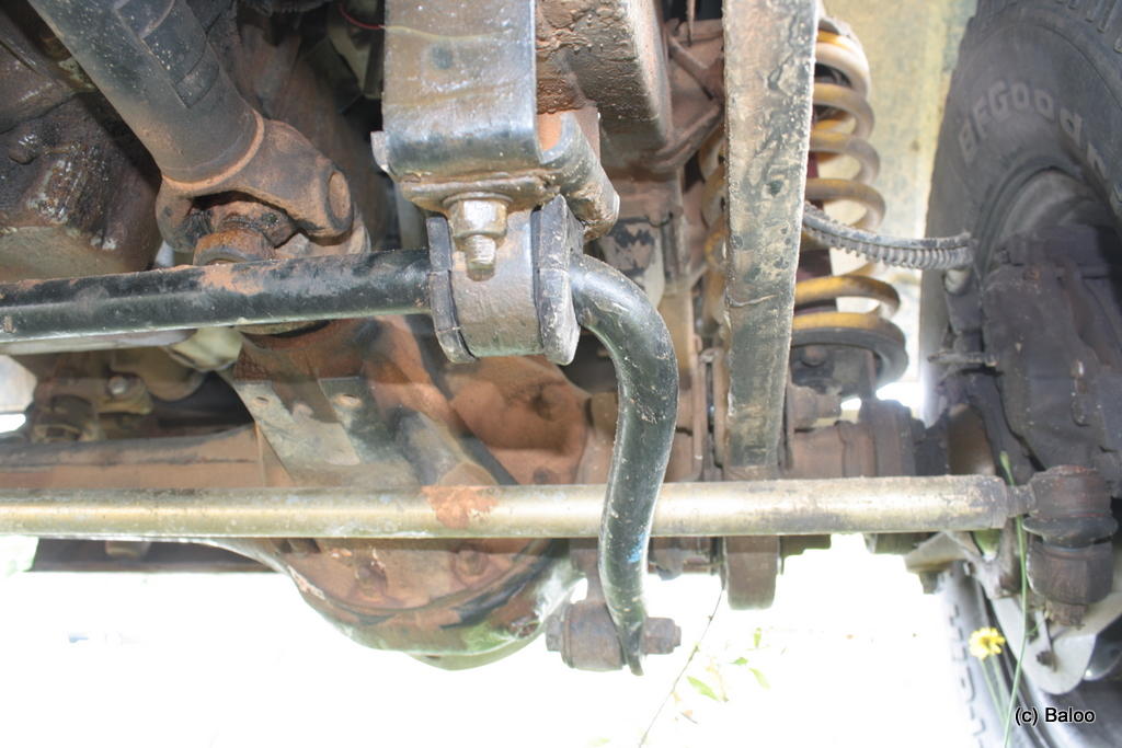

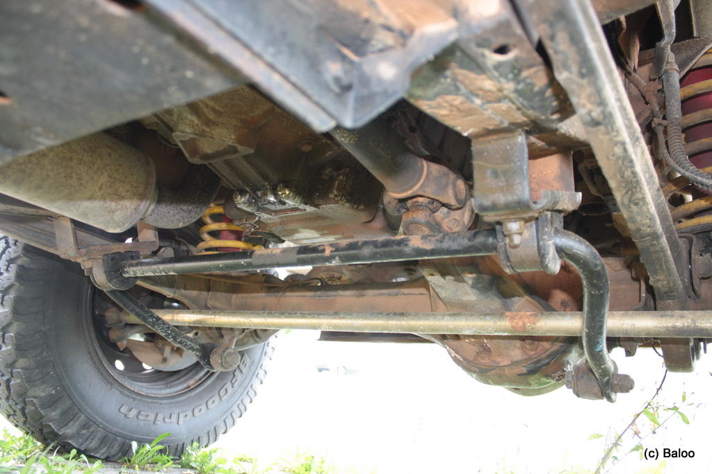

Stabi vorne 110 Defender:
ca. 78cm breit am Rahmen, ca. 73cm an der Achse
ca. 30cm lang
Durchmesser ca. 2,4
Alles nur grob mit dem Zollstock gemessen, weil eben unterm Auto und nicht ausgebaut.

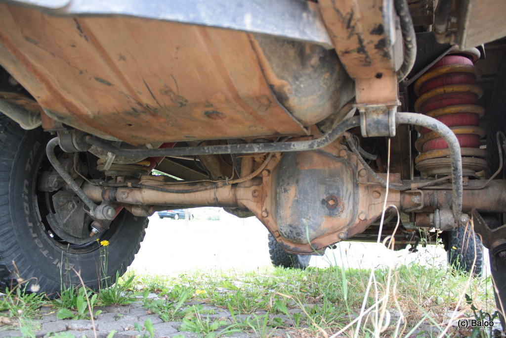

Stabi hinten 110 Defender
Herkunft nicht 100%, könnte auch von einem 90er sein.
breit ca. 98cm
lang ca. 32cm
Durchmesser 1,8
