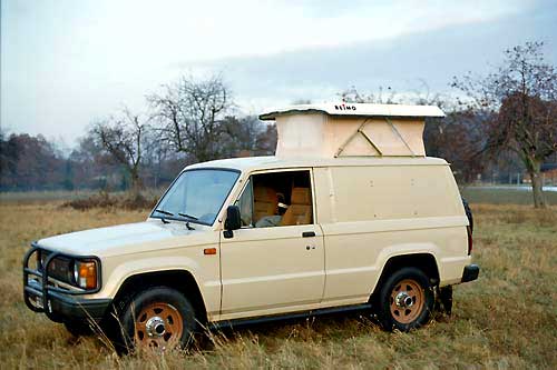

wenn man nur die höhe braucht währe sowas
doch völlig ausreichend.
das gibts hier............
http://www.reimo.com/de/fahrzeugbau/ausbau_05_daecher.html
ich weiss nicht ob das für stehöhe reicht,muss man sehen.........

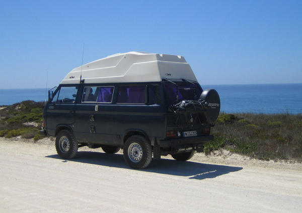

Kannst du mir noch kurz sagen was du an deinem T3 auf den Bildern bzgl. Fahrwerk und Reifen geändert hast? In Sachen Reifengröße und Bauchhöhe würde mir sowas schon gefallen können Ja
XJStefan
Wohnort: Sauerland
1. Jeep WH
2. Jeep ZJ
3. Jeep KJ
BeitragVerfasst am: 03.10.2009 17:05:20    Titel:
ich hab den schon so gekauft ...
Der ist ca. 4 cm höhergelegt und die Bereifung ist 215/85/16.
Diese Reifengröße ist aber bei einem 14" Syncro nur mit Bearbeiten der Hinterachsschwingen machbar, ansonsten ist bei 225/75/16 Schluss.
Bodenfreiheit mittig zwischen Vorderachse sind mit diesen Modifikationen ca. 34 cm.

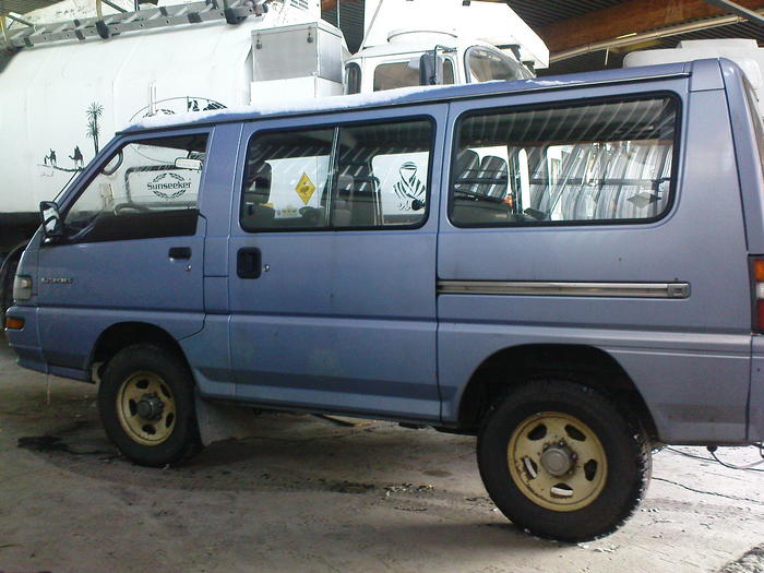

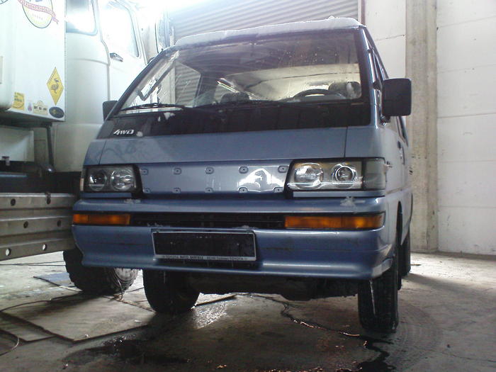

Soo, falls es noch jemanden interessiert Heiligenschein
Der Alex ist fündig geworden und bekam heute seinen L300 4 WD geliefert YES
Baujahr '95 mit 2,5 TD, ungepflegt (was den Preis drückte), aber technisch anscheinend in Ordnung, 172 tkm gelaufen, und ein wenig Rost um die Radläufe und ein wenig mehr Rost am hinteren Stoßstangenhalter und unter der rechten Schiebetür, da besteht wohl akuter Handlungsbedarf.
Jetzt gibts erst mal einen großen Service, und dann gehts im Sommer ab in den Urlaub Supi
