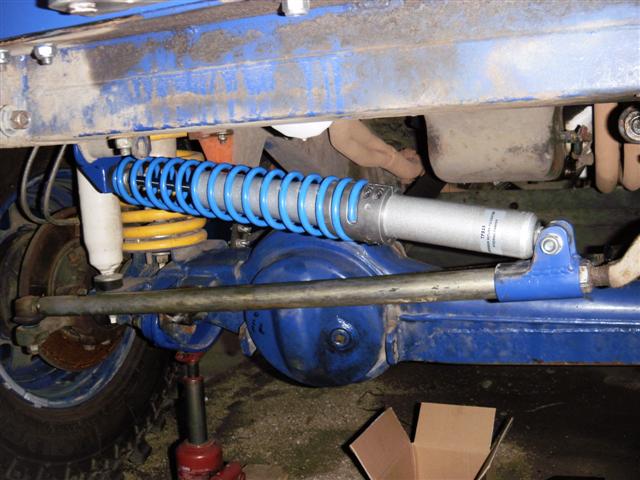

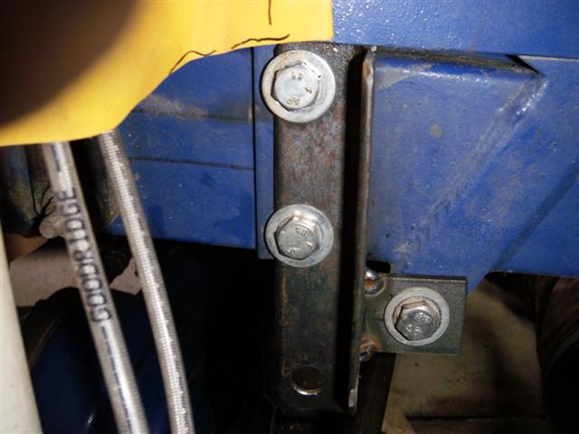

und wieder ein bissel was getan , einen RTC Dämpfer eingebaut :
Halterung und Aufnahme angefertigt

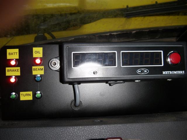

und Tripmaster statt originalem Instrumententräger
betrieben mit induktiven Näherungssensor (Conrad Nr. 155819) und auf 5 V reduziert mit Festspannungsregler (Conrad Nr. 179205)
