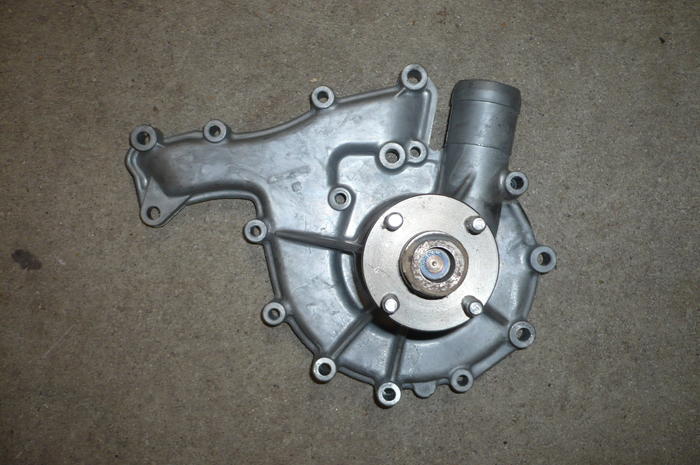

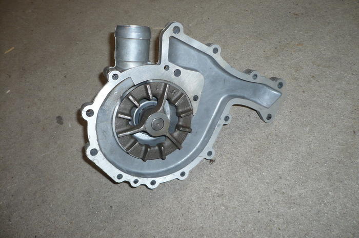

Ich will mir eine WaPu auf Reserve ins Töff legen.
Da gibt´s ja die unterschiedlichsten Ausführungen für die Aufnahme der Riemenscheibe und dann der Visc-Kupplung.
Ich denke der RRC mit 3.5 carb hatte da auch schon was anderes.
KNUD!! Hast du ein Bild von Deiner, gerne auch eingebaut und ne Nummer? Winke Winke
Grüße und happy rovering
Stephan

BeitragVerfasst am: 27.05.2010 10:15:06    Titel:
Moin!
So?
cu Knud

BeitragVerfasst am: 27.05.2010 22:32:30    Titel:
ich glaub net!
Stephan
ENDE!
desertrover
Wohnort: Fürth
...und hat diesen Thread vor 5947 Tagen gestartet!
2. LR 90 TD% Bj 12/2003
BeitragVerfasst am: 27.05.2010 22:36:41    Titel:
hab leider kein besseres Bild
Stephan
ENDE!
desertrover
Wohnort: Fürth
BeitragVerfasst am: 27.05.2010 22:37:44    Titel:
auf die Front wird das Viskoseelement mit einer grßen zentralen Schraube aufgeschraubt.
Stephan
ENDE!

BeitragVerfasst am: 28.05.2010 09:44:47    Titel:
Moin!
ich glaub, das ist sie. Land Rover 90/110/130 V8, Vergaser ohne Klima...
cu Knud
desertrover
Wohnort: Fürth
BeitragVerfasst am: 30.05.2010 11:38:52    Titel:
Hast Recht, Danke!!
