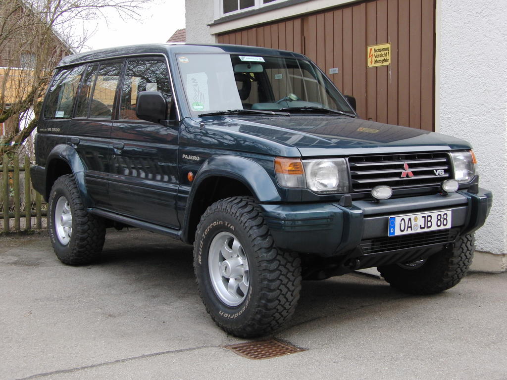

Um 33er ( 285/75R16 ) unter zu bringen , brauchte ich an der Karosserie nicht`s machen Winke Winke
Ich habe vorne die Drehstäbe nur etwas angezogen , damit ist er etwa 3cm höher gekommen.
Und hinten hab ich 5cm längere Federn einbauen lassen.
Das hat bei meinen ersten beiden V20ern dann so ausgesehen:

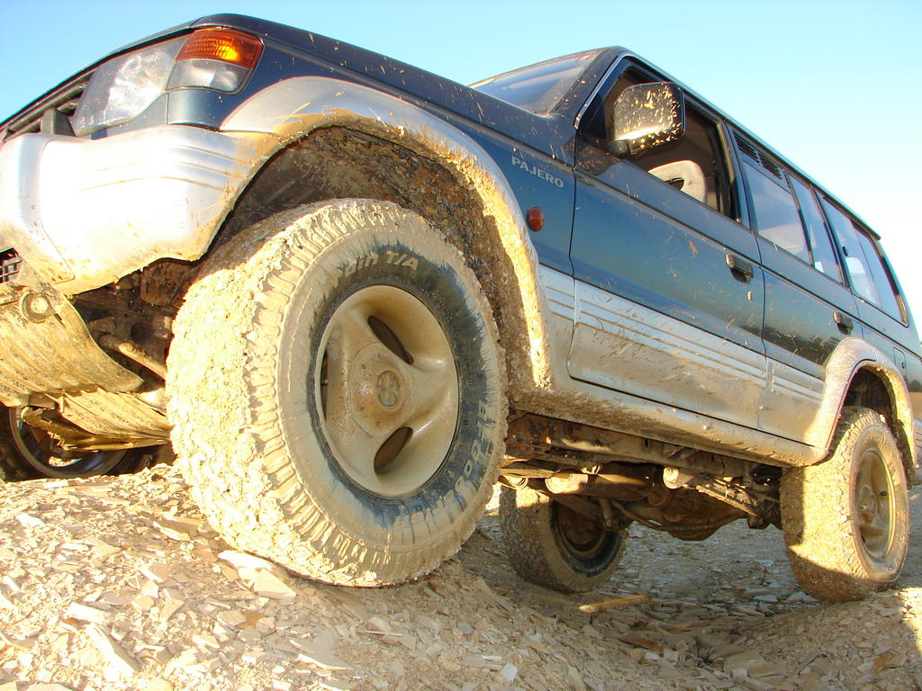

hab heute mal das Auto ein wenig artgerecht probiert, und muss sagen, bin wieder mal von dem V20 beeindruckt. Trotz der abgefahrenen AT´s hat ers ganz gut gepackt heute, und sieht auch dementsprechend aus. Gibt auch ein paar Fotos, aber die werde ich dann mal in einen seperaten Thread stellen. Dann gibt es noch eine riesen freude, hab gerade mit einem Forums Kollegen telefoniert, und bekomme einen Rahmen. Das heißt, der Wiederaufbau beginnt bald. So nun aber allen noch einen schönen Abend....
