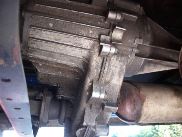

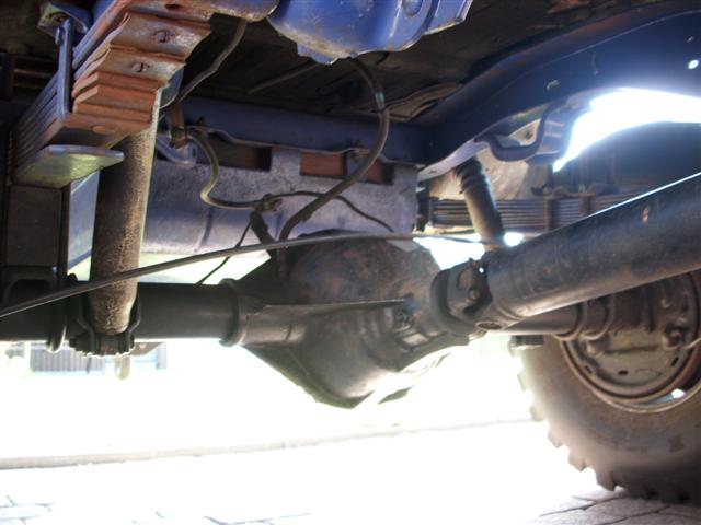

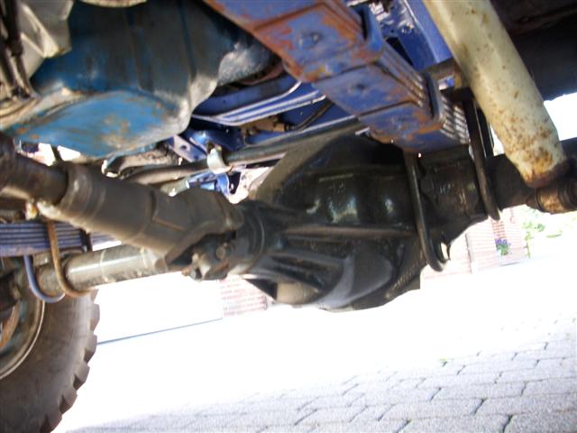

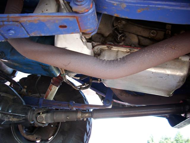

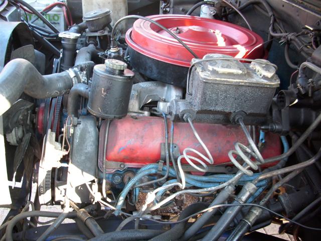

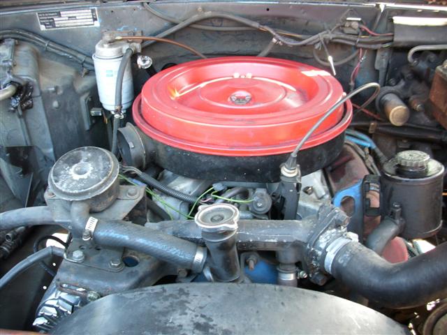

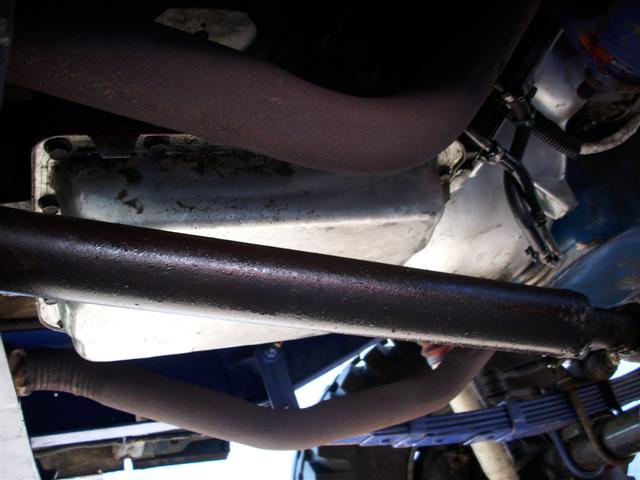

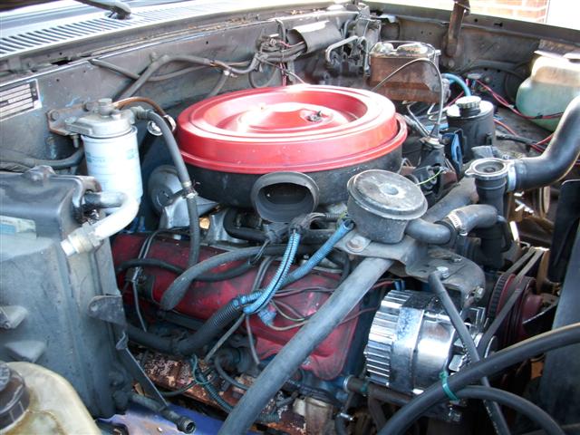

BeitragVerfasst am: 13.08.2010 10:30:38    Titel:
so , hier mal nen paar bilder
vieleicht könnt ihr ja was damit anfangen
nach der ölwanne zu urteilen müsste das doch ein TH700 sein oder ??
und wo sitzt denn die schraube wenn ich mal entlüften muß ??
ja ich weiß für euch sicher blöde fragen aber aller anfang ist schwer

BeitragVerfasst am: 13.08.2010 11:14:19    Titel:
Motor ist ein Diesel, scheint aus einem Zivilen zu sein da nur eine Lima, ob der Motor Orginal drin war geht aus der VIN hervor achte Stelle beim Diesel müsste es ein "C" sein
Getriebe sieht nach TH 700 aus, vielleicht nochmal die Ölwanne direkt von unten, oder nach der Nummer schauen, Beifahrerseite die hintere Ecke direkt über der Ölwanne ist eine Nummer eingeschlagen beim TH 700.
Verteilergetriebe ist ein NP208.

zum entlüften musst mal schauen ob dein Dieselfilter eine Entlüftungsöffnung hat das neben dem oberen Anschluss könnte eine sein. Serienmässig gab es keine Handpumpe, also solange orgeln bis oben Diesel am Filter kommt zu drehen und dann weiter bis dann die ESP entlüftet ist, nicht zu lange am Stück orgeln und den Anlasser abkühlen lassen sonst raucht der ab.
