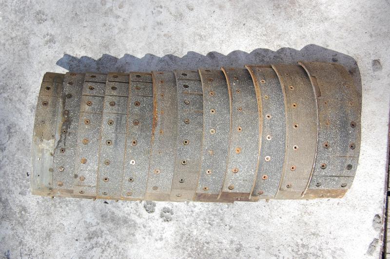

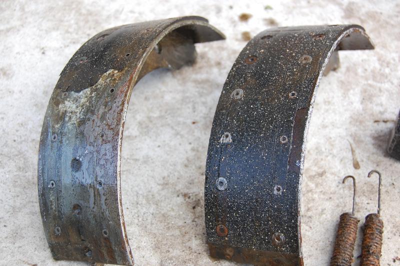

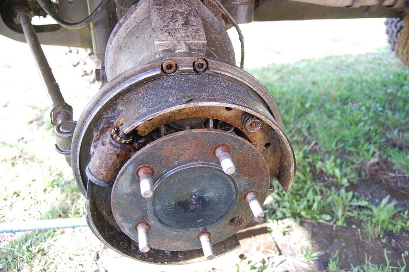

Weil ich gerade die Photos gefunden habe. So sehen Bremstrommeln nach einem
Tag Breslau ca 100km Gelände mit hier und da Schlammlöchern aus.
Die Bremsen sind am Vortag nagelneu reingekommen.
Über die Bremswirkung brauchen wir bei diesen Bremsen wohl nicht mehr
zu diskutieren.
War eh jeden Tag so, erstes Schlammloch und dann bis zum Schluss fast
keine Bremswirklung mehr...
Auch wenn Scheibenbremsen vielleicht sogar schneller verschleißen (tun sie in dem Fall nicht), haben
die wenigstens 20m nach dem Schlammloch wieder die volle Bremswirkung.
