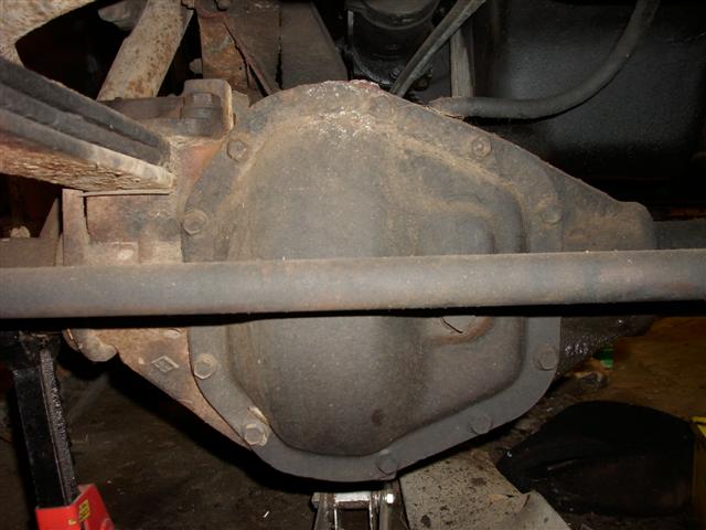

wie ihr mir ja schon gesagt habt, erkennt man die größe der achse
an den bolzen
ich weiß das klingt sicher jetzt doof , aber wie man hier sehen kann
habe ich vorne 10 bolzen
und hinten 14
( foto bloß vorne )
heißt das jetzt ich habe
vorne 10 bolt achse und
hinten 14 bolt achse
oder wie?? traurig

@bohne
das passt schon, die HA ist eine 14 Bolt, wahrscheinlich die 9,5"(Tellerrad Durchmesser)

BeitragVerfasst am: 27.08.2010 07:46:52    Titel:
der K30 hat vorne eine Dana 60 und hinten eine GM 14 Bolt 10,5"

BeitragVerfasst am: 27.08.2010 10:03:13    Titel:
ChevyK30 hat folgendes geschrieben:
Auf dem Bild ist eine D60, aber es gab in den 70ern den K30 auch D44 Vorderachse.
Selten aber es hats gegeben.
Es gibt auch zwei unterschiedliche 14bolt Achsen. Die Full Floater ist eine 10.5 und die Semi Floater ist eine 9.5er. Den K20 und den V20Suburban gab es mit der semi Float oder mit der Full Float Hinterachse in Kombination mit der 10bolt Vorderachse die ab 88 verstärkt wurde (Blazer, Suburban).

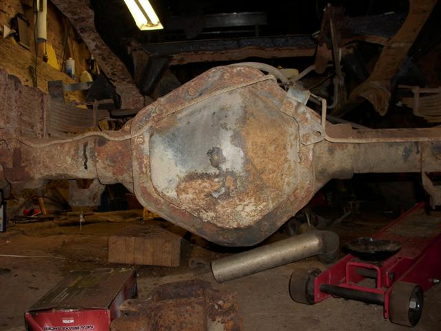

BeitragVerfasst am: 27.08.2010 10:49:38    Titel:
Also auf dem Bild von der Hinterachse könnte man denken das das Auto geraume zeit auf dem Meeresgrund geparkt war Obskur

BeitragVerfasst am: 27.08.2010 14:27:40    Titel:
Jop kann man fast so sagen, der Vorbesitzer wird nicht umsonst von allen als
´´Endverbraucher in Sachen Auto `` bezeichnet. Ist nen Kumpel von mir daher kann ich das nur bestätigen Pflege ist nen Fremdwort für ihn. Hau mich, ich bin der Frühling
zum Glück ist der K30 so massiv das ers überlebt hat bis ich ihn bekommen hab. Smile
