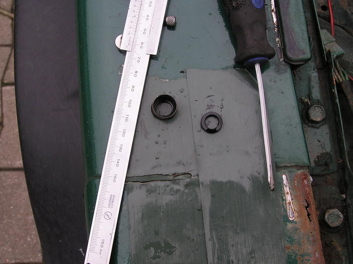

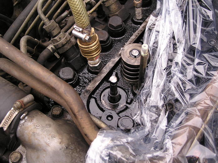

BeitragVerfasst am: 31.08.2010 23:08:01    Titel: Rauchbombe- Fehler gefunden....
Moin Freunde,
schuld am Ölrauch waren wohl 8 (!) zerrissene Schaftabdichtungen. Habe mal nach sowas gesucht und muss sagen, daß die Abmessungen 9x14mm echt schwer zu kriegen sind. Ich werde wohl um einen Kopfdichtsatz nicht herum kommen und mach dann direkt den Kopf runter, Ventile einschleifen, e.t.c.
Ölige Grüße, Markus
