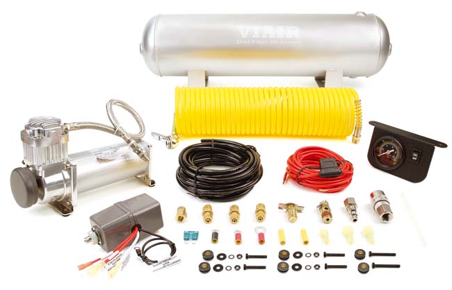

@Lemming , Du machst die "riesigen MT´s " so schlecht , ich frage mich dann bloß warum die ganzen Islander Umbauten mit riesigen MT´s fast nur im Tiefschnee unterwegs sind ?
Achso , es wird immer über Klimakopressoren , Servopumpen und änliches pilosopiert , warum nehmt ihr nicht gleich fertige Sets ? ellner off road bietet da zum beispiel sehr feine sachen an . Alles dabei was man braucht , kein gebastel und gefriemel ! Ich hab´s bei mir verbaut und bin voll zufrieden !
Hmm, weils nen "paar Mark" billiger ist? So nen Klimakompressor beim Schrotti kostet einfach nur nen Bruchteil von so nem Set und liefert deutlich mehr Luft. Und ist es nicht auch das basteln was unser Hobby ausmacht?

So teuer ist das nicht ich hab für mein Set 328€ bezahlt , und das abgebildete , da ist der Kompressor für dauerbetrieb ausgelegt kostet 430€ . Mit dem gebastel wirds am ende eh teurer ! Ein Freund wollte sich auch so eine Luftanlage vom Schrott zusammenbauen , dann brauchte er noch das und das , dann funktionierte das und das nicht , am ende kaufte er sich was fertiges , und bezahlt hat er am ende das doppelte !
Da widerspreche ich dir ganz einfach mal. Für ne einfache Luftquelle zum Reifen aufpumpen brauch ich weder nen Lufttank noch nen Öler oder sonstwas...
Es reicht einfach nen Klimakompressor mit nem Pressluftschlauch, eine Halterung und ein längerer Riemen. Und ja, das funktioniert...

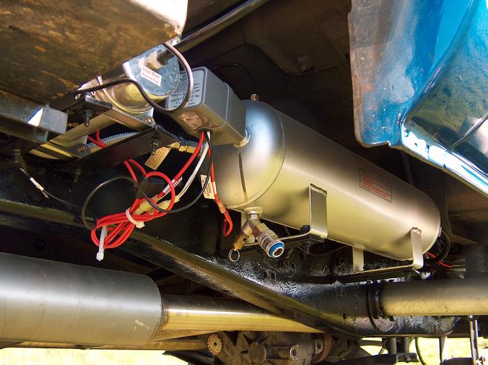

Geil , und beim nächsten mal ablassen das Feuerzeug ranhalten rotfl Sicher gibt es viele möglichkeiten einen Reifen aufzufüllen , aber ich persönlich finde die Kompressor Kessel methode halt die beste . Ich habe das bei mir angebaut um meine Lufthupen ( DB Horn ) ordentlich zu betreiben und gleichzeitig wollte ich einen vernünftigen Luftanschluss am Auto haben der auch ohne ! Motor funktioniert . Ich habe einen anderen Druckschalter montiert und somit 12,6 Bar auf dem Kessel und das funktioniert seit 3 Jahren ohne Probleme .
BeitragVerfasst am: 11.11.2010 20:05:30    Titel:
Hast Du das Gebimmel da echt so unter dem Auto hängen? Obskur

....das ist doch nur fürs Foto... Unsicher

Hängt seit 3 jahren drunter und übersteht auch sowas
