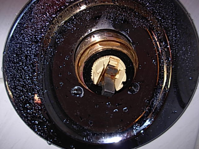

BeitragVerfasst am: 28.11.2010 10:26:59    Titel:
hier mal ein bild vom mischer

BeitragVerfasst am: 30.11.2010 11:51:21    Titel:
war nur e kleinigkeit kartusche ist heil hinten war zerbrösselte dichtung im mischer
der verursacher war auch schnell gefunden abspeerhahn im keller innenleben zerbrösselt ventilsitz getauscht und nun ist alles wieder ok
