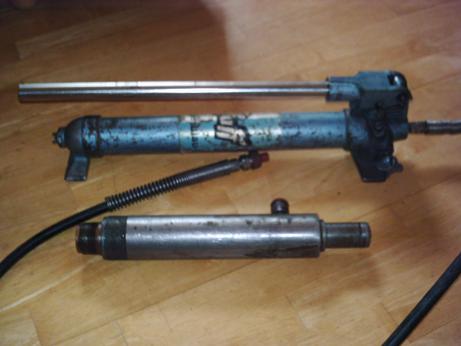

Dabei habe ich ja schon einen guten selbst zurückstellenden Hydraulikzylinder und eine Pumpe aus meinem Pfaff - Richtsatz da die sich sonst nur langweilen:
Beide zusammen sollten 10t Druck (100kN) bringen.
Reicht die Kraft zum üblichen Lagerauspressen und um evtl. mal ein paar Sicken in Blechteile zu Pressen
oder brauche ich da mehr ?

Markus: Die Kraft ist nur durch den Zylinder begrenzt, die Handpresse bringt meist bis zu 700bar. Du kannst also einfach einen anderen gebrauchten Zylinder dranmachen und hast schon viel mehr Druck.

Der Pfaff - Originalkolben hat etwa 42mm Durchmesser - da kommen ja echt deutlich über 700 Bar für 10t (100kN) Druck zusammen.

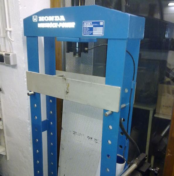

Gefallen hätte mir diese etwas bessere gebrauchte 20t - Werkstattpresse, aber 600€ Anfangsgebot war mir zu heftig, gerade wenn das Material dafür schon vorhanden ist:

42mm Kolben bei 700 bar = 9.7 to - Passt doch.

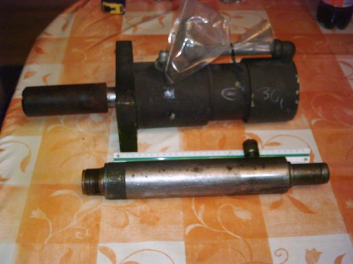

Bei Ebay habe ich "Hydraulikzylinder mit 30t Tragfähigkeit" gefunden. Toll denk' ich.
Kurz nachgerechnet (Kolbendurchmesser 65mm) bringen die bei 700bar wohl bloss 23t.
Wenn die dazu angebotenen Pumpen auch im selben Verhältnis nicht die versprochenen 700bar bringen landet man glatt bei 17,5t. Chinaschrott halt.

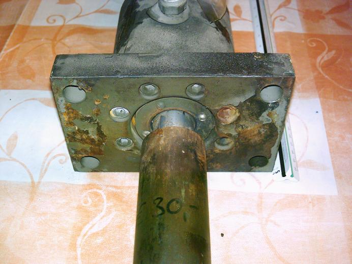

Hmmmm - eigentlich wollt' ich ja Weihnachtsgeschenke besorgen (hab immer noch nix), aber wenigstens bin ich beim Westentanner ( www.schneeketten.com ) fündig geworden.
@Flashi: Ist DER Zylinder dick genug ? YES YES YES YES

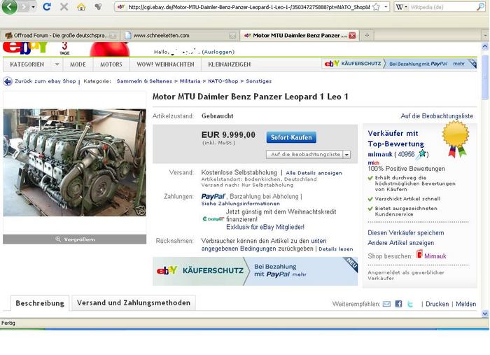

Die haben auch sonst lauter nette Sachen da: Vom Starfighter über Unimog (Dingo) - Achsen bis zum
Leo I Vielstoff - Motor mit 800 PS.
