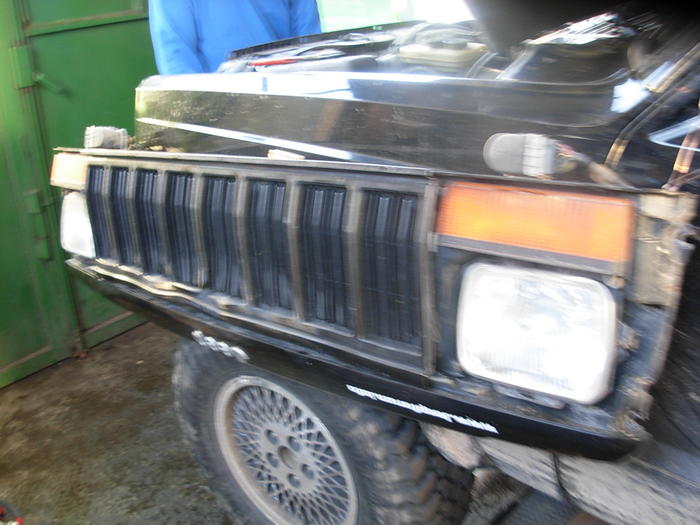

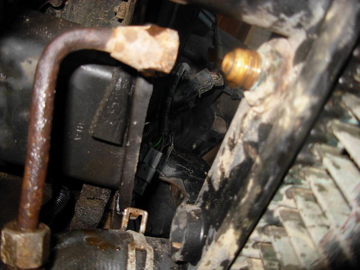

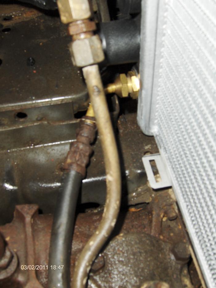

Also ich habe heute Überaschend schon WE gehabt. Wie passend, also habe ich Cäsar angerufen und wir sind beim XJ bei gegangen.
Geplannt war Kühler, Heizungsventil und Wapu.

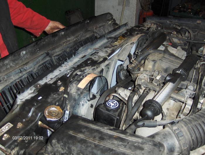

Also haben wir erst mal mit der Demontage angefangen.
Alles weg was im Weg ist damit wir Platz haben zum Schrauben.
Um nicht alle Stecker zu lösen haben wir die Front nur losgeschraubt und zur Seite gehängt.

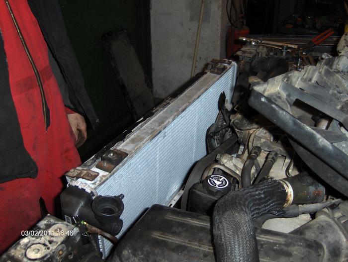

Dann haben wir den Kühler entfernt.

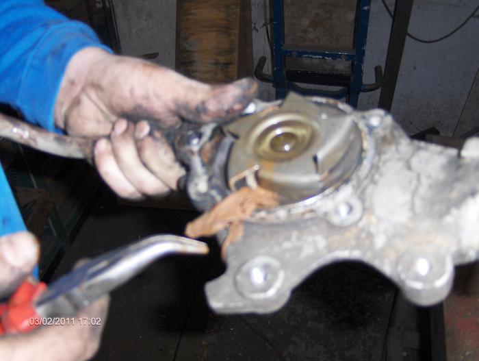

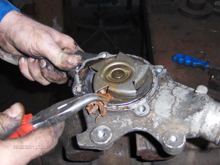

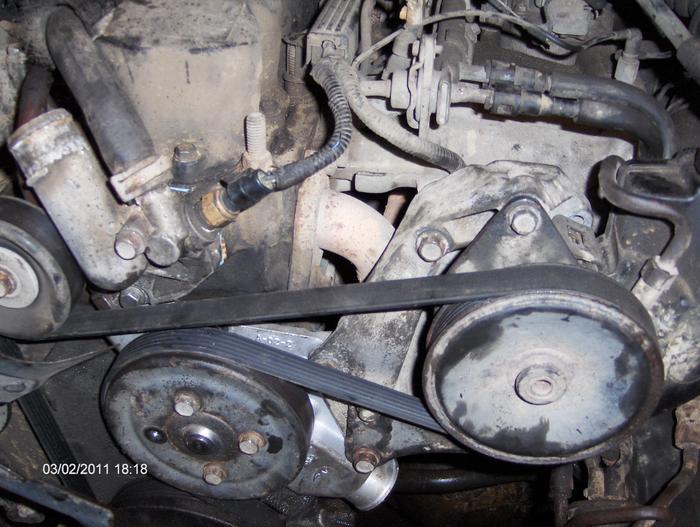

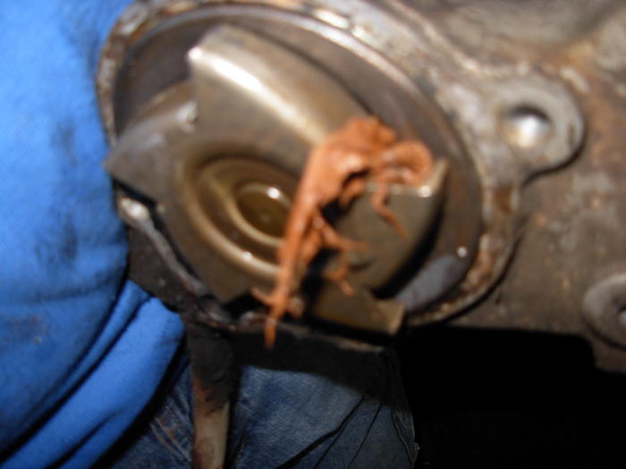

Als der Kühler raus war haben wir uns an die Wapu gemacht. Mann ist das eine Quälerei an die Schrauben zu Kommen.

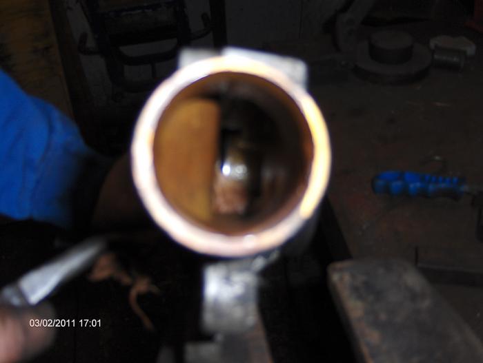

Und was denkt ihr was mit der Wapu zum Vorschein kahm. Genau ein Putzlappen.
Hatte ja Berichtet das im Wasserkreislauf eine Fasserige Masse mit Ausbau des alten Thermostat zum vorschein kahm.
Egal hatte ja alles Neu bei Will gekauft
Also haben wir alles Ordentlich Montiert und zusammen gebaut.

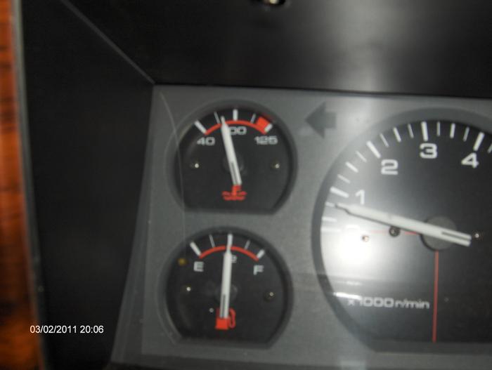

Dann erfolgte eine Probefahrt von ca. 20 km um die Temperatur zu Testen.
Und siehe da
Lag wohl doch nur an der Wapu obwohl die noch Gefördert hat.

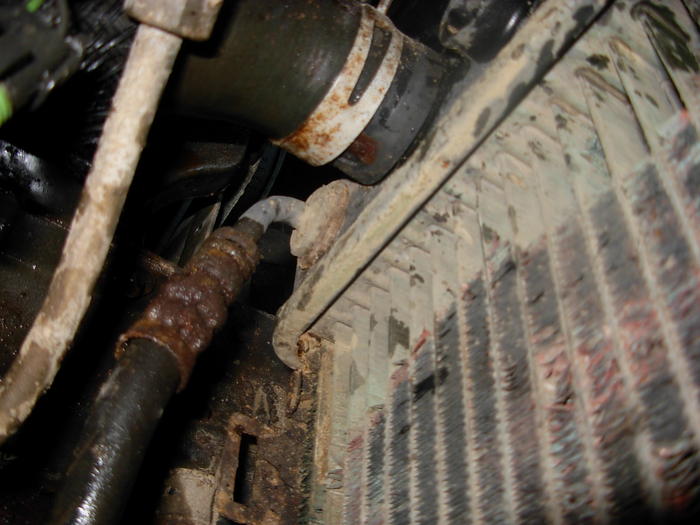

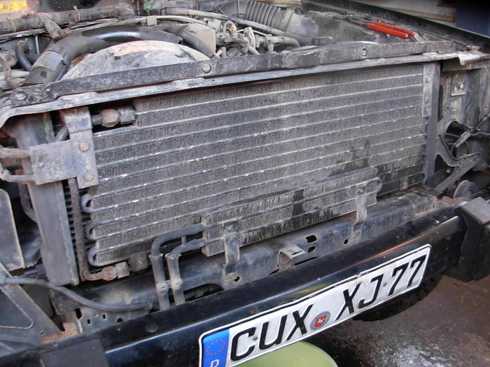

Aber der alte Kühler war schon ziemlich Fertig und somit bin ich Happy das wieder alles i.o. ist.
Besten Dank nochmal für alle die mir mit Tips geholfen haben. Insbesondere dir Cäsar fürs Helfen. Perfekt

na so wie der Kühler ausgesehen hat wars ja auch kein wunder das der heiß geworden ist aber das mit der Pumpe ist auch nicht schlecht - hab ich so noch nixht gesehen jetzt haste wenigstens Ruhe für lange Zeit

Mario4370 hat folgendes geschrieben:
Und bei dem Bild hast du einen Monat gebraucht um den Kühler zu tauschen. Obskur
Na egal Problem ist gelöst YES und jetzt geh Spaß an der Kiste haben.

War mir nicht sicher hatte ja noch alles einmal vom Schlachter da. Hinzu kommt ich bin Fernfahrer und nur am WE Zuhause und Frau und Kind habe ich auch noch.
