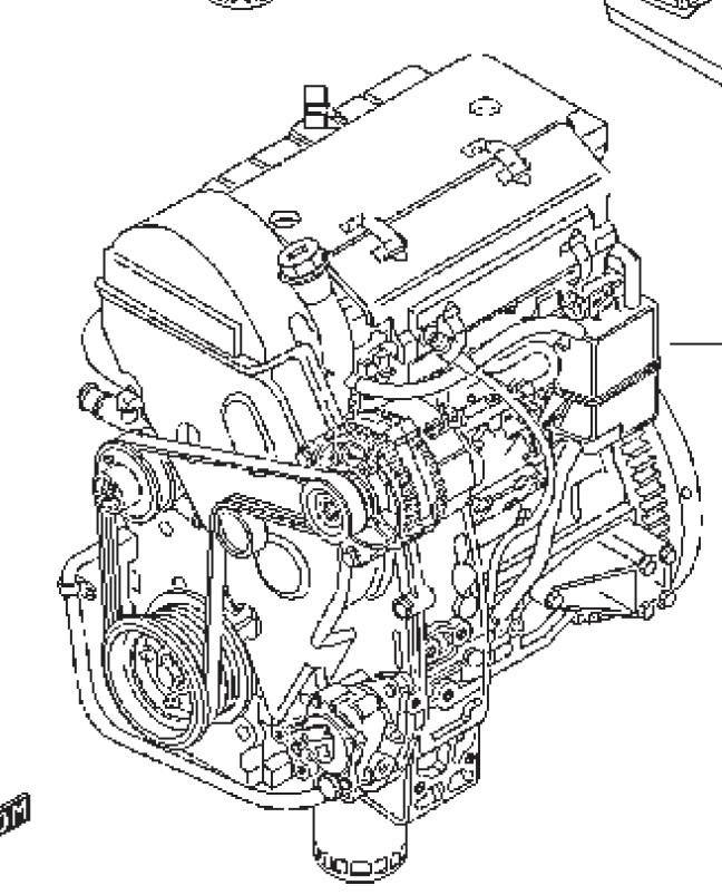

exakt das haben die in der iveco werkstatt dann bei meinem PS10 gemacht. Croy kannst du mal ein bild von dem kontakt machen??? ich hab keine Ahnung wo das sein soll. Die Werkstatt hats gerichtet und die haben auch ewig gesucht, war dann auch für so einen Fehler sehr Teuer. Ca. 180 Euronen, das meiste ging fürs Suchen drauf.
Wie schauts bei den anderen aus. Waren nur Croy und ich betroffen oder tritt der Fehler öfter auf??

hi, die kontakte ist unter der plastikabdeckung (4 stahlklammern zu lösen) auf der motoroberseite. darunter sind die einspritzdüsen zu denen diese kabel mit stecker führen.
