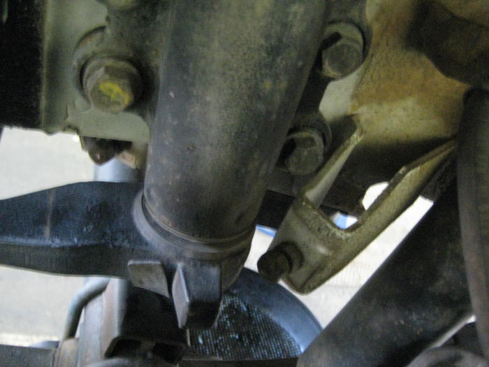

Bei der letzten serie der Santanaproduktion existiert ein Lekanschlag auf der Fahrerseite hinter dem Lenkgetriebe. Dieses Detail wurde für den Iveco übernommen.
Bei allen anderen Santanas ist existiert kein Lenkanschlag und der Wenderadius nach links bzw. rechts ist unterschiedlich.
Lenkanschlag Santana letzte Serie:
