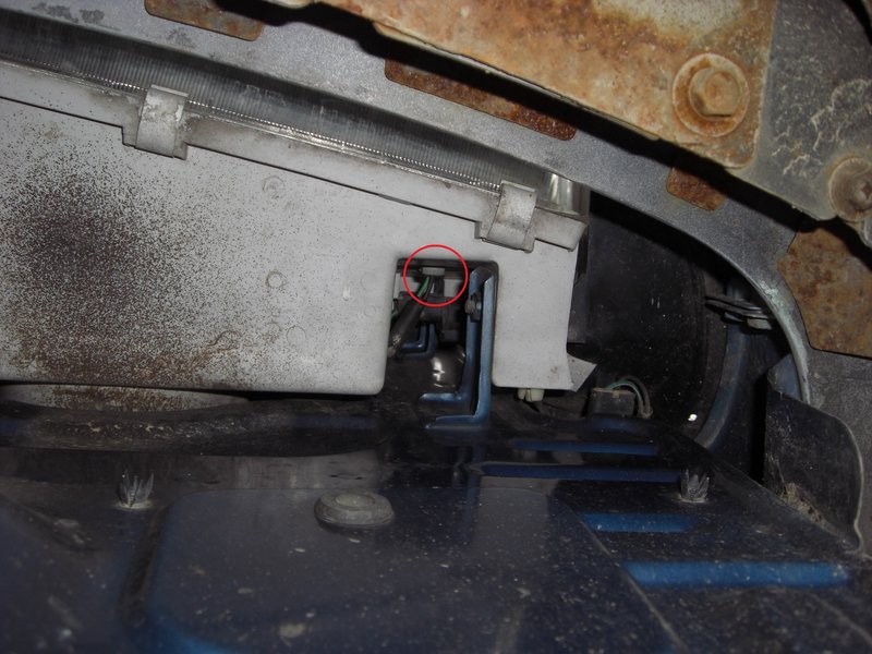

Wenn du vorne unter der Stosstange "liegst" kannst du bei den Scheinwerfern folgendes sehen
Da kannst du dann einen Maul/Ringschlüssel SW10 an setzten und die Standlichter durch ca. 1/6 Umdrehung lösen!
(In welche richtung du drehen mußt weiß ich gerade nicht, aber das siehst du ja...)
Wie gesagt so geht es bei meinem 99er Galloper "wunderbar einfach" und schnell !
