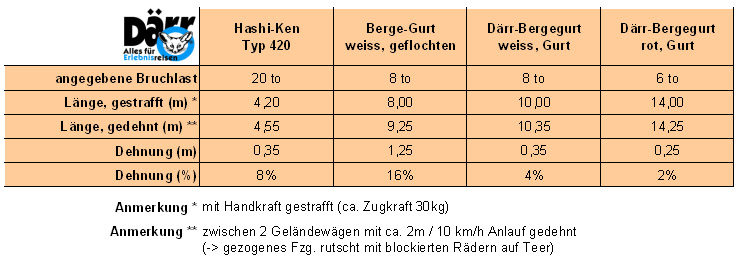

BeitragVerfasst am: 20.04.2011 16:32:17    Titel:
Man kann die verschiedenen Seile und Gurte doch trotzdem vergleichen.
Grad den Vergleich zwischen starrem und dynamischem Gurt find ich ziemich beeindruckend wenn man es das erste mal sieht.
den Vergleichstest haben wir jetzt mal gemacht. Ergebnis:
Der Bert hat also recht, der weisse Gurt sollte nicht als "elastisch", sondern höchstens als "elastischer als der rote Gurt" beschrieben werden. Ich meine aber, dass der weisse Band-Gurt in früheren Produktionen tatsächlich deutlich elastischer war. Wir werden das klären und im nächsten Katalog auf jeden Fall korrigieren. Danke für Eure Hinweise.

BeitragVerfasst am: 20.04.2011 16:36:56    Titel:
wow! Ich bin begeistert! Das macht auch nicht jeder Händler. Vom Gefühl her würde ich auch sagen, die älteren weißen Därr Gurte waren deutlich elastischer als z.B. starre Hebegurte.
BeitragVerfasst am: 20.04.2011 16:38:28    Titel:
Das zeigt auch wunderbar, wie dynamisch das geflochtene Seil wirklich ist. Euer Wunsch sei mir Befehl
16% Dehnung...Über einen Meter, dass ist ne ganze Menge und verteilt den Impuls sehr weich. Daher mein Lieblings-Bergeseil Supi

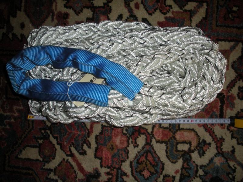

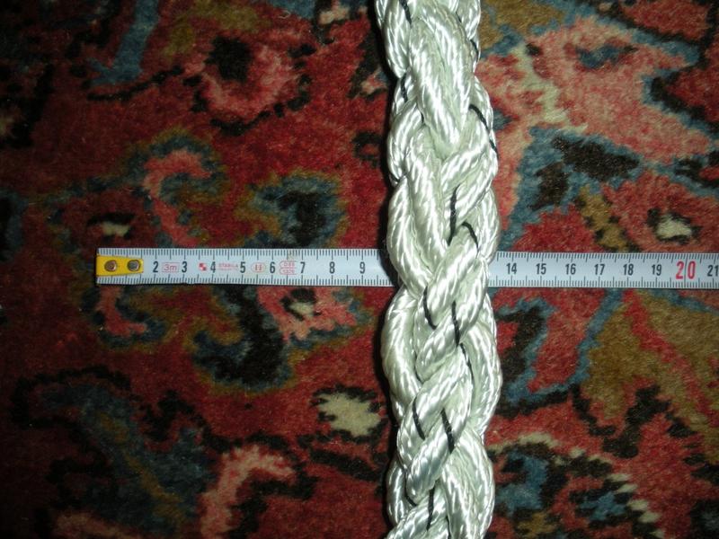

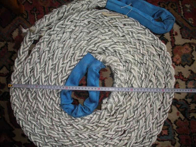

BeitragVerfasst am: 07.06.2011 11:29:32    Titel:
@derBert: zur Frage Packmaß des Paddock (8m)
Seildurchmesser: ca. 35mm
Durchmesser Flach aufgerollt: ca 55cm
Platzsparend zusammengelegt: ca 40x20x12cm
Grüße, Martin

BeitragVerfasst am: 07.06.2011 11:48:52    Titel:
Danke Dir für die Info! Inzwischen nenne ich selbst schon ein solches mein eigen. Wurde gerade jetzt am Vatertagswochenende im Fürstenforest auch schon eingesetzt und ist wirklich extrem elastisch. Bin sehr zufrieden.
