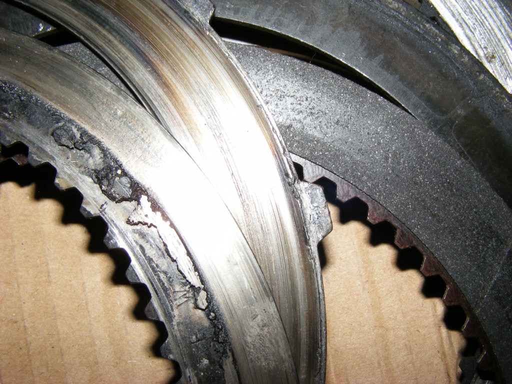

@Blini: Seit wann verwendet Chrysler in seinen ATGs organische Materialien in den Kupplungspaketen? Wurde das beim 32RE eingeführt? Alle anderen mir bekannten Chrysler-Getriebe (46RH, RE, 42RE etc) arbeiten von Hause aus mit Kupplungsscheiben, wo Material aufgesintert wurde. Und als Upgrade gibt es Kevlar-Kupplungsscheiben. Die hatte ich auch schonmal verbaut.
Bei diesen Getrieben leidet insbesondere an der Direktkupplung im Wandler. Ich hatte vor einigen Jahren zur Demonstatrion mal einen Wandler aufgeschnitten und in Bildern festgehalten, was falsches Öl anrichtet.
ähmmm... Ätsch machen wir uns nix vor, bei sämtlichen unserer automaten besteht ausnahmslos der reibwerkstoff aus organischen papier !!!!!
sinterwerksoffe aus graphit oder was weiß ich gibts natürlich auch, Psst...Lausche mal aber der überwiegende teil an reiblamellen in unseren 70iger automaten besteht aus papier. auch heute noch, in allen overhaul kits, ersatzteil und bibabo.
papier mag vielleicht die nicht ganz passende ausdrucksweise sein, jedoch handelt es sich um eine fasermatrix aus organischem grundmaterial das auf einer herkömmlichen papiemaschine hergestellt wird und dann der wässrige papierschlamm auf einem sieb getrocknet wird und auf den stahlträger keklebt.
Etwas verspätet, aber ich hab von meinem ersten ATG die Reibscheiben wiedergefunden. Man kann gut sehen, wie zerlegt die Reibscheiben sind...und...dass der Belag klassisch gesintert ist.
Oder? Winke Winke

Mein revidiertes Getriebe mit Kevlar Belägen ist auch wieder Hopps gegangen. Aber das lag 100%ig nicht an den Kupplungspacks. Unsicher

Ich selbst hab keinen Schimmer. Aber Alkesh tippte kürzlich, weil er das exakt gleiche Phänomen hatte, auf den Overdrive. Das ATG lief gut, keine Probleme. Und aus heiterem Himmel, bei Tempo 800 und 80 Grad Getriebetemperatur, hat es auf der Autobahn blockiert. Ich habs seit dem nicht auf gemacht und inzwischen verschrottet.
Hab mein ATG ja zweimal gemacht. Beim ersten mal den Wandler nicht getauscht und einen klemmenden Steuerblock verbaut...Da ist dann irgendwann im ATG was rausgebrochen und hat fiese Geräusche gemacht...Mitten in der Stadt. Danach kam das Shiftkit, neuer Wandler, neuer Piston retainer (überarbeitetes Teil für die Mittelwelle mit besserer Ölführung, extra importiert). Der Jeep ging dann dann sackschneller Schaltvorgänge wie "Sau" (wirklich extremer Unterschied)...Und dann irgendwann...Siehe oben.
Ich hab das ganze als sehr gut (aber bitter) angelegtes Lehrgeld abgebucht. Aber dadurch kann ich jetzt am Rallye ATG (ist ja genau das) sehr gut und sicher arbeiten. Supi
