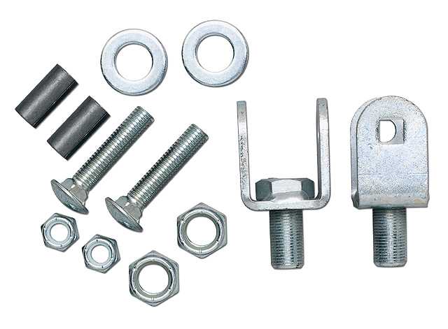

Es geht um diese Dinger hier:
Baut man den mit oder ohne die originale Gummibuchse unter der Mutter im Motorraum ein.
Das Loch der im Kotflügel ist recht gross, aber 2 mal hintereinander Gummi scheints auch nicht zu sein.
BeitragVerfasst am: 26.06.2011 11:53:07    Titel:
Normalerweise wird der Stud Eliminator völlig ohne Gummi in die Dämpferaufnahme im Radkasten/Stehblech verschraubt, die Gummilagerung hast Du ja dann im Auge des Dämpfers darunter. Der Eliminator schafft fahrwerksdynamisch gesehen ja eine neue Dämpferaufnahme und die muss fest sein. Ich würde den Bügel bzw. den Bolzen noch zusätzlich im Motorraum festschweißen, sonst dreht sich irgendwann der Dämpfer da, wo er sich nicht drehen soll.

Ich hab grad mal die Gummibuchsen weggemacht. Das mit dem Anschweissen ist eine gute Idee. Werd ich machen.
BeitragVerfasst am: 26.06.2011 17:35:54    Titel:
Bei mir hats locker ohne schweissen gehalten, musst halt die Mutter richtig anknallen, ist immerhin ne M12, so schnell drehst die nicht ab.

100Nm mit der 17ner Nuss (wohl M10) sollten brutal fest sein. rotfl
BeitragVerfasst am: 26.06.2011 23:19:14    Titel:
Zumal es Feingewinde ist, das hält schon.
