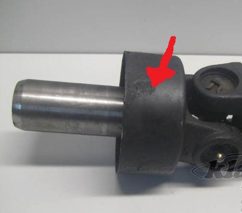

folgendes Bild hab ich mal geklaut...
und zwar ist das ja die vordere Kardanwelle die ins Differenzial/Verteilergetriebe (oder wie genau das heist) geht..
wenn mann den Teil wo der Pfeil draufzeigt mit beiden Händen anfasst und bewegt, kann man das Teil leicht bewegen (ist das verständlich?) also ALLES im eingebauten Zustand am Fahrzeug Hau mich, ich bin der Frühling
meine Frage ist ob das BOMBENFEST sein muss oder ob das ggf. nen bischen Spiel haben darf, wenn nicht, was wäre zu tauschen?? irgendwas im Differenzial??
Hoffe man versteht was ich meine
Vielen Dank schonmal

Dieses Teil, Schiebestück, kann sich auf der Verzahnung hin und her bewegen. Dadurch sollen Längenunterschiede ausgeglichen werden, wenn die HA sich senkt oder anhebt. Das Kreuzgelenk danach sollte kein Spiel haben, also ausgeklappert sein. Dann ist die Gelenkscheibe kaputt und muss getauscht werden. Wie gut ist denn das Kreuzgelenk auf der Diff-Seite?
Das ist meistens der Übeltäter, da hier die grössten Scherkräfte wirken. Krabbel mal drunter und versuche den Kardan hin und her zu drehen. Da sollte kein Spiel in den Kreuzgelenken zu merken sein. Wenn doch, ist die betreffende Gelenkscheibe zu wechseln. Ich hatte eine in Sontra mit.

Das mit dem Pfeil markierte Teil ist nur ein Schutzblech. Hast du mal das Halslager der Getriebeeingangswelle kontrolliert. Das Gehäuse, in dem sich der Lagersitz befindet schlägt gerne mal aus. Das ist schlecht - du bekommst ein Vibrieren etc.
Gruß Stefan

Wenn Du die Fenster unten hast und anfährst, hörst Du es wahrscheinlich auch klacken. Einmal, wenn Kraft auf die Welle kommt.

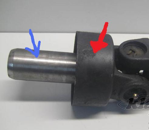

kann es denn sein, das das teil/die Verzahnung, von dem wo der blaue pfeil draufzeigt, spiel hat??
kann man das tauschen bzw. was kann man da tauschen und wie heist das teil??

Bei mir sind Dichtblech und Zapfen fest miteinander verschweisst.

2te Frage, wie genau heist das Teil mit dem blauen Pfeil, würde das ggf. mal als nächstes tauschen, wenn das denn sinn macht..
geben da die Zähne innen evtl. nach? oder eher die von dem Zapfen wo das drauf kommt im Getriebe?? letzteres wäre ja denkbar schlechter zu tauschen,oder??
@stefan : ist das das was Du als Halslager meinst??
