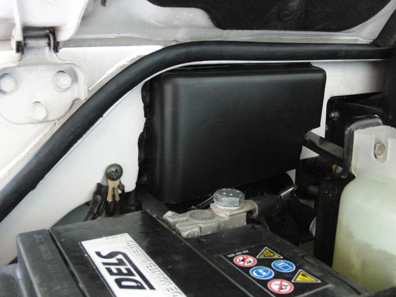

Nachdem ich den 3. Motor hatte (alles auf Garantie) habe ich den Motor mit einer Kuststoffolie geschützt, seither ist Ruhe.
Siehe Foto

Danke für die hilfreichen Kommentare.
Das Bild ist super.

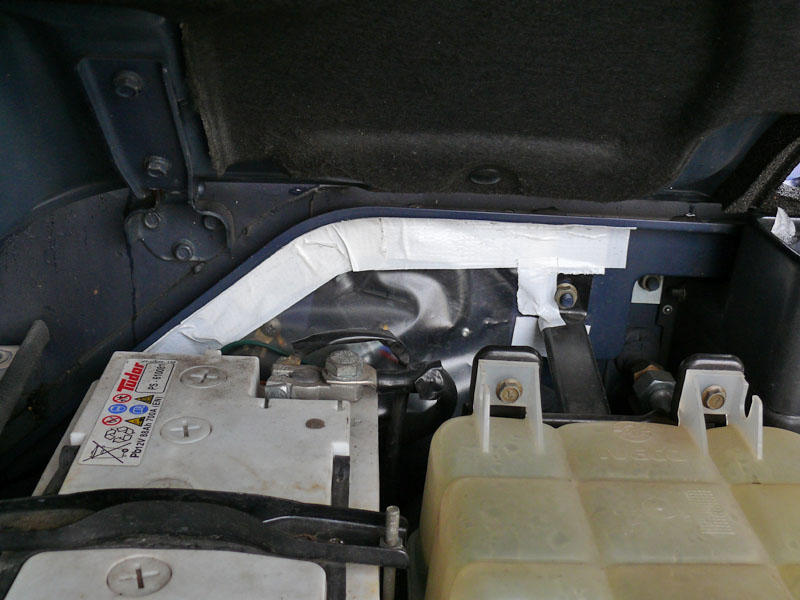

Vermutlich wird durch diese (nun abgeklebten) Spritzwand - Öffnungen nicht nur der Scheibenwischer nass, sondern tritt auch Feuchtigkeit in den Innenraum ein?
Bei der flotten Durchfahrt, jetzt im Juni, einer 20 cm tiefen Furt
hatte ich nämlich sofort Wasser auf dem (rechten) Gaspedalfuss. Und beim Beifahrer tröpfelte ebenfalls ein wenig Wasser auf dessen linken Fuss. Hatte viel Wasser auf der Fensterscheibe aber vmtl. spritzte es auch von unten.
Wo tritt das Wasser ein? Gibt es da ggf. hinter der Spritzwand auch eine Verbindung von der Beifahrerseite zur Fahrerseite? Oder soll ich auch im Motorraum auf der linken Seite ähnlich abkleben? Wonach, d.h. welchen Öffnungen, muss ich ggf. suchen?

Nochmals Kompliment, Bild zeigt genau was zu schützen ist. Bei Starkregen / Wasserschwall führt m.E. die Spritzwand-Regenrinne das Wasser nicht rasch genug ab - Wasser läuft dann über die Spritzwand hinunter zum Scheibenwischermotor.

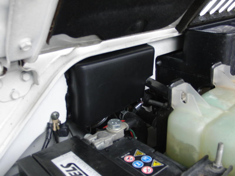

War daher heute beim Autoglaser ("mit Undichtigkeiten kennen wir uns aus"). Massnahmen:
1. Plastikkasten, 3/4 geschlossen, über den Scheibenwischermotor gestülpt. Befestigt mit Fensterkleber. (Bereits installiert)
2. Gummilippe auf Regenrinne Spritzwand und bündig abschliessend mit der Motorhaube, ganze Länge. Dazu muss die Motorhaube ab. (Montag). Dann vielleicht auch links im Fahrerfussraum kein Wassereintritt mehr.
Photo Kasten siehe unten. Photo Gummilippe folgt.

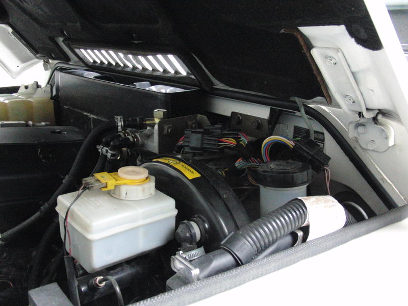

BeitragVerfasst am: 25.07.2011 17:39:56    Titel:
Neben dem Deckel auf dem Scheibenwischermotor dichtet nun auch eine Gummilippe auf der Regenrinne der Spritzwand im Motorraum bündig nach oben zur Motorhaube ab.
Ergebnis der Zweifachmassnahme:
- weniger / kein Wasserüberlauf von der Spritzwand-Regenrinne an die Motorraumseite der Spritzwand und an dieser herunter. Durchgängig Motorraum links bis rechts,
- kein Wasser an den Scheibenwischermotor von oben / von vorn.
Der Scheibenwischermotor sollte nun trocken sein. Hoffentlich.
