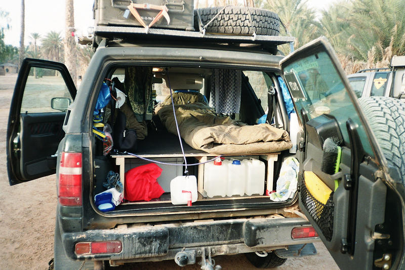

Alle Konstruktionen aus verleimten Massivholz (von Tischlerplatte bis zu zwei Lagen Fertigparkett) sind schwer
Und du meinst Siebdruckplatte wäre dagegen leicht?
Meine Liegefläche ist extra unbehandelt,
so bilde ich mir ein,dass sie Feuchtigkeit aufnehmen und auch wieder abgeben kann.
In unserem Wowa soll man auf einer versiegelten Tischplatte liegen.
Da kann man jeden Morgen die Matratze hochnehmen,weil sich auf der Platte die feuchtigkeit sammelt.

Gut eingebildet.....aber leider alles falsch.
Ich selbst komme aus dem Holzbaugewerbe und habe schon etliche Fahrzeuge umgebaut und muss leider sagen, dass Holz nur eine Notlösung ist, was man in einem Auto verbauen kann!
Klar ist es das Material was jedes Kind mit einer Laubsäge verarbeiten kann und man kriegt es in jedem Baumarkt. Aber wenn man von den physikalischen Eigenschaften keine Ahnung hat, sollte man es für professionelle Anwendungen sein lassen, ausser man nimmt die schon erwähnte "Siebdruckplatte" was offiziell einer "Birken-Multiplexplatte mit bakalisierter Oberfläche" entspricht oder man geht hin und man einen geschlossenporigen Lackaufbau wie im Bootsbau. Eine wasserfeste Verleimung der Holzwerkstoffplatten ist sowieso Grundlage. Alles was von diesen oben genannten Produkten abweicht ist sehr fraglich und absoluter "Hobby-Standard".
Durch die enorme Feuchtigkeitsbildung im Auto würde ich vielmehr auf eine gute Hinterlüftung der Matratze und ausreichende Belüftung des Fahrzeuges achten.
Anwendung von Holz möglichst vermeiden um Schimmel und Dergleichem zu verhindern. Anzustreben wäre Material wie Alucore, Dibond, Monopan, Sandwichplattenkonstruktion aus Kömatex und Alu und Vieles mehr...

Die Ferien in den Pyrenäen sind unterdessen ja vorbei, die Konstruktion hat gehalten, wir haben aber eh nur einmal in der Karre geschlafen (Wegen kalt auf 2400m).
Ein paar Dinge gibts noch zu verbessern, zb. die Kanten abschleifen (aua) und dann mach ich mir mal Gedanken über eine Behandlung des Holzes. Je nachdem was das kostet, kann ich mir in ein paar Jahren auch einfach zwei neue Platten kaufen...

Hab ich genau das Gegenteil erlebt.
In meinem hatte der Hersteller die Matratze auf ein unbehandeltes Brett gelegt.
Kein Schwitzwasser,kein Schimmel,für Jahre ununterbrochen auf dem Fahrzeug gewesen.

die Liegeflächen in unserem 4x4-Iveco habe ich oben aus OSB (1 Pers.) und unten aus Siebdruckplatten (2 Pers.) gefertigt. Ich und unser Sohn schwitzen schnell und stark. Die ca. 7cm starken Matratzen weisen nach Benutzung weder Feuchtigkeit auf, noch Stock- oder Schimmelflecken. Die Holzplatten auch nicht.
Bei der 1-Pers.-Liegefläche im Frontera mit Siebdruckplatte ist es genau so.
Und wie wäre dies dann bei Zelten und Isomatten?
Warum werden die Dachzelte mit Holzboden als hochwertiger als die mit Aluböden gehandelt?
Warum sagen die, dass Holzböden die Feuchtigkeit aufnehmen und wieder abgeben und somit das Klima besser und angenehmer sein soll? Obskur
Ich stehe nun vor der Entscheidung, Alu oder Holzboden, 300 € mehr oder nicht!
