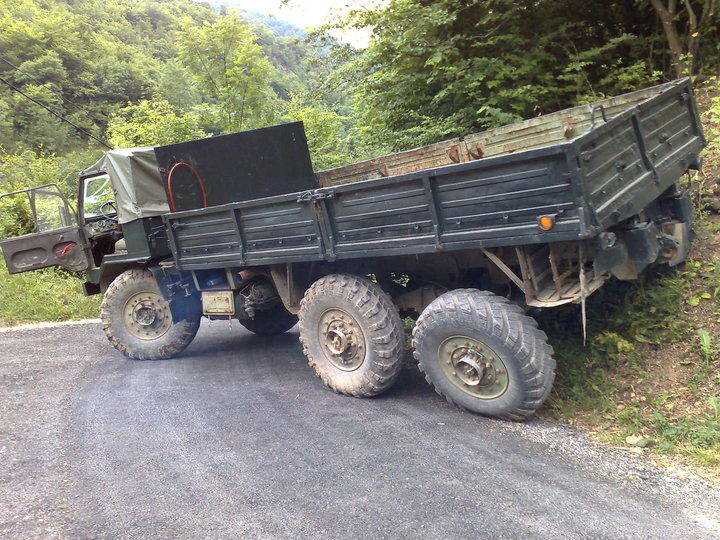

Das ist mein TAM 150T11BV bj.1986 , motor ist deutz F6L413F mit 150PS , 5 gang getriebe mit 2 gang verteilergetriebe allrad antrieb ist zuschaltbar alle drei achsen sind mit dfferential speren ausgerustet , zentrale reifendruck regelanlage die immer probleme macht an den antriebswllen dichtringen . Die reiffen grosse ist 12x18 und die reifen kann man fahren von 0,7 bis 4 bar druck die bodenfreiheit ist um die 30 cm . Das fahrzeug ist seher gelende tauglich nur die bremsen machen oft probleme und die antribswellen brechen manchmal ohne ersichtlichen grund . Entschuldigung fur die rechtschreibung spreche Deutsch nur als fremdsprache .

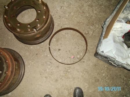

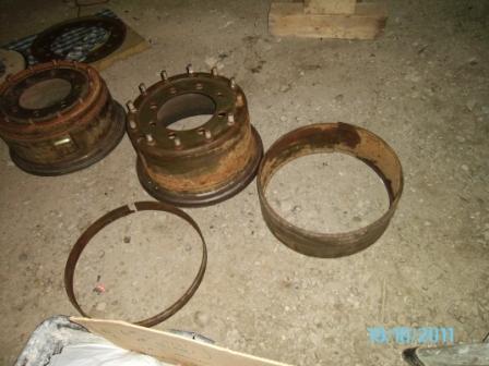

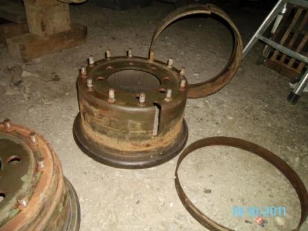

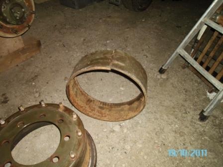

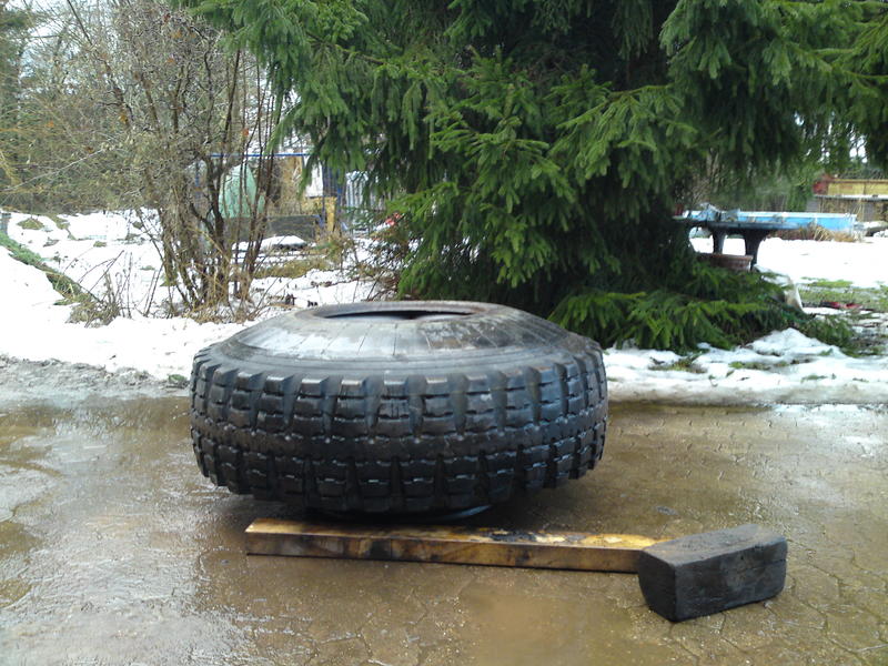

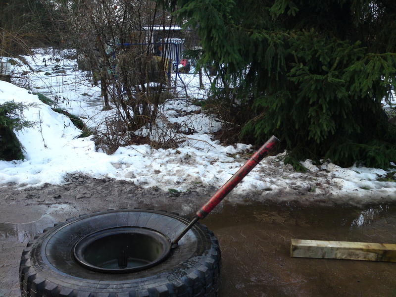

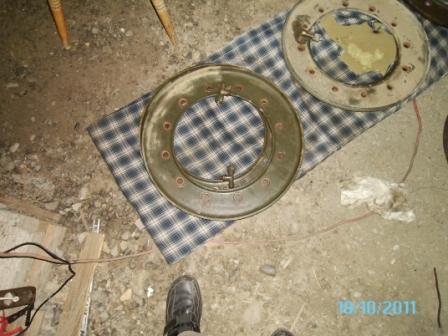

Hast Du schon einmal die Reifen wechseln müssen und die Felge zerlegt?
Ich muss neue Reifen aufziehen, 2 Reifen haben wir demonieren können, 3 haben allen Anstrengungen widerstanden, da hat die Maschine aufgegeben, nicht der Reifen Nee, oder?
Die Felgen sind Beadlock-Felgen mit Luftfüllanlage, wahrscheinlich wie bei Deinem Drei-Achser.
Der äussere Reifenwulst wird durch den aufgeschraubten Ring gesichert
Ein dünner keilförmiger Ring steckt unter Reifenflanke und Beadlockring. In diesem Ring sind 3 Schlitze zu Ansetzen, aber die liegen gut 1 cm unter dem Reifenwulst = nicht zu erreichen traurig
Der Beadlockring lässt sich mit einem Scharnier zusammenschieben, damit der Umfang kleiner wird
Bei den 2 Reifen, die die Firma herunterdrücken konnte, liess sich alles incl. diesers Keilringes abdrücken, bei den Übrigen steckt es fest.
Was meinst Du? Was meinst Du? Was meinst Du?
Gibt es da einen Trick oder ein bestimmtes Werkzeug?

Es gibt keinen spezieles werkzeug , der reifen geht normaler weise ohne probleme und ohne maschinen von der felge runter . Ich habe schon ofter die reifen gewechselt probleme habe ich nur bei einem einzigen ist ein rusicher 12-18 aber ist bestimt ein produktions fehler der gehet nur mit hilfe der seil Winde runter von jeder felge . Ich schraube den ersten ring ab dan neheme ich den kleinen ring raus die felge umdrehen auf holz keile stelen so das der reifen nicht auf die keile aufsetzen kann und dan mit brechstange zwischen reifen und felge hebelen ist eine arbeit aber es gehet . Wenn es nicht gehet dan WD40 zwischen reifen und felge spruhen . Den kleinen ring beim raus holen an der stele anhebelen wo er geteilt ist dann einfach rum gehen . Am besten drei grose brechstangen benutzen bei der demontage

hm irgend wie kenne ich das von den Kat Felgen als ich auf 16ner geqechselt hatte
1. luft raus
2. mit einem gutem Wichser den Reifen von dem Felgenrand schlagen
3. Sprenring runter
4. Reifen aauf eine freie Fläche bringen
5. langer Luftschlauch und Kompressor anschließen
6. GANZ WICHTIG in DECKUNG GEHEN und warten
irgend wann gibt es einen knall und die luft sprängt den Reifen von der Felge runter, aaber aaieder achtung der kommt auf einen schlag, also Mund offen bei der Sache

Ich danke für Euro Anleitungen, bis auf 1 Reifen habe ich jetzt die Keilringe heraussen - so wie ihr schreibt - mit luft abgesprengt. (Eine Decke über dem Reifen) den Mantel werde ich jetzt in der Werkstatt abpressen lassen.
Ein Keilring steckt noch - bewegt sich auch mit langem Montiereisen nicht einen Millimeter traurig
Es sind eigentlich alle Teile einigermassen erhalten (rostmäßig), nur die Keilringe sind total verrostet und bewegen sich daher nicht.
