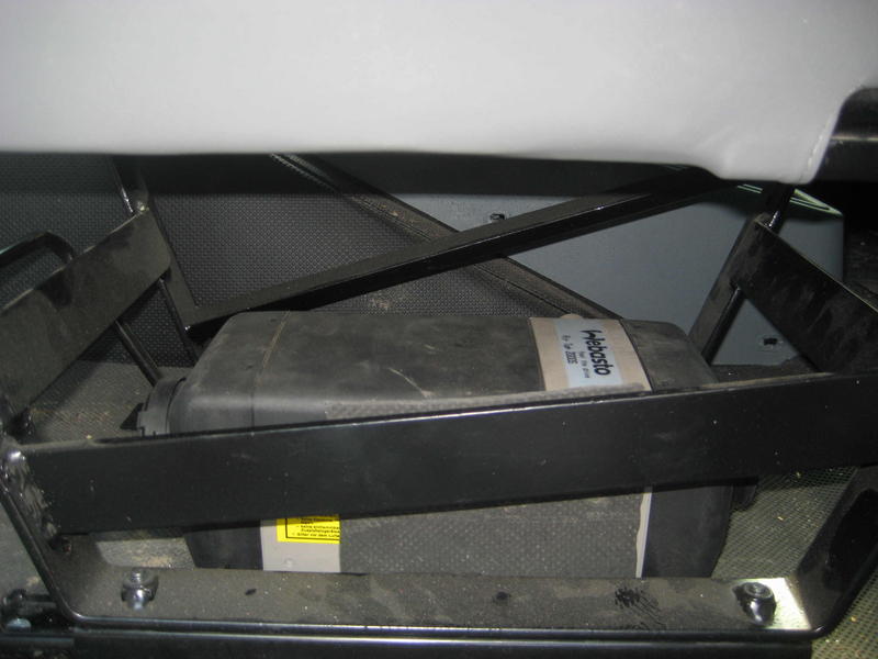

BeitragVerfasst am: 30.04.2011 19:37:07    Titel:

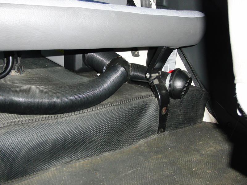

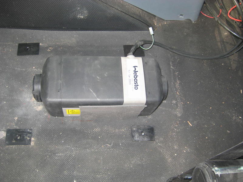

ich habe in meinem Massif eine AirTop unterm Fahrersitz eingebaut nun habe ich Sauna-Termperaturen im Auto.
Ich habe auch noch Bilder vom Einbau. Die muss ich aber erst mal suchen.
Grüße
Alex

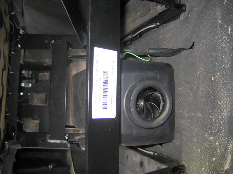

BeitragVerfasst am: 26.05.2011 22:56:47    Titel: Bilder
Ich hoffe mit den Bildern kann man was anfangen !
Grüße Alex

BeitragVerfasst am: 27.05.2011 07:56:22    Titel:
Danke für die Bilder, muss die Luftheizung zwar in einen Defender einbauen, aber ist dort ja ähnlich.
Ist ja wirklich nicht viel zu machen.

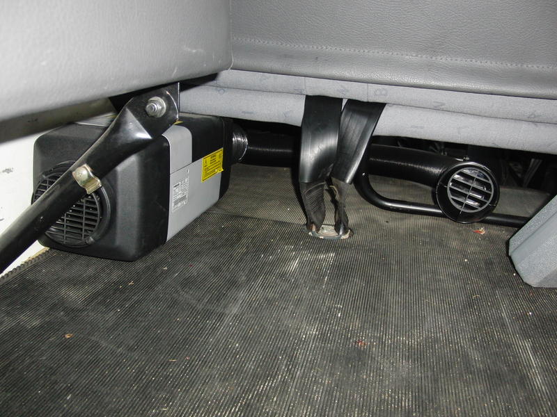

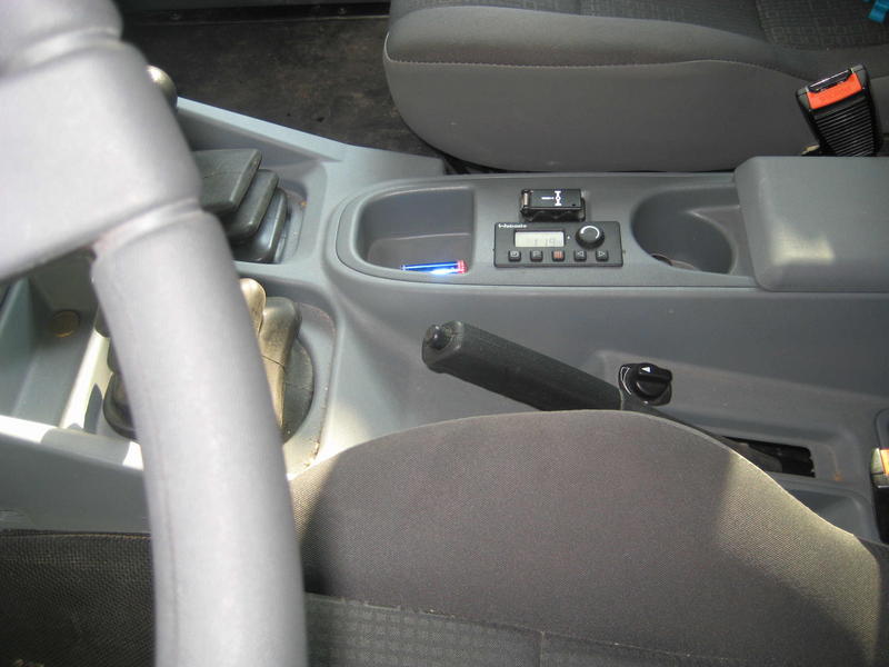

BeitragVerfasst am: 28.10.2011 17:28:41    Titel:

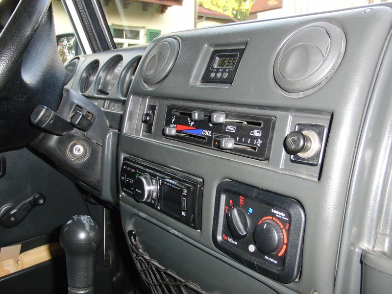

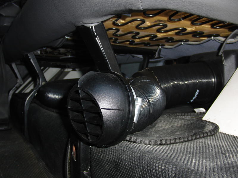

Die Luftheizung ist nun installiert. Webasto Airtop 3900 Evo 12V Diesel. Leistung überdimensioniert, eher für Boote. Kurze Aufheizzeit, sehr effektiv. (Liste €1449 plus Teile plus Einbau; günstiger erworben und vom Fachmann einbauen lassen).
Montiert links, unter der Rückbank, in Fahrtrichtung. Dann ein Y-Stück. Anschliessend zwei Rohre und zwei Luftauslässe. Bläst nach vorne und nach hinten. Richtung regulierbar, sowohl als auch. Bedienelement anstelle des Aschenbechers verbaut.
Der grosse Santana-Kasten ist innerhalb weniger Minuten warm. Passagiere hinten sowie Besatzung vorne, sehr zufrieden!

BeitragVerfasst am: 28.10.2011 17:39:12    Titel:

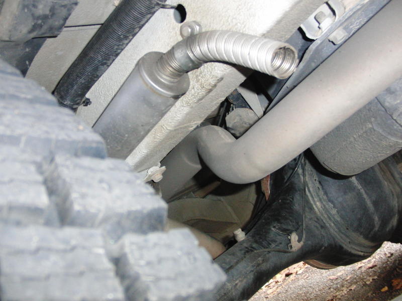

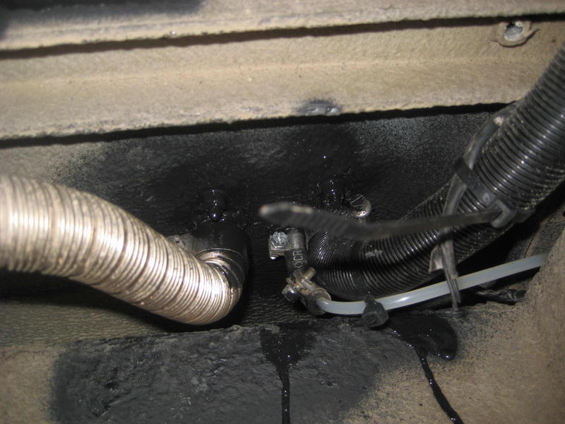

@FG1975
Du hast da ja 2 Leitungen unterm Bodenlech, eins ist Auspuff, ist das andere Luftansaugung fuer den Brenner?
