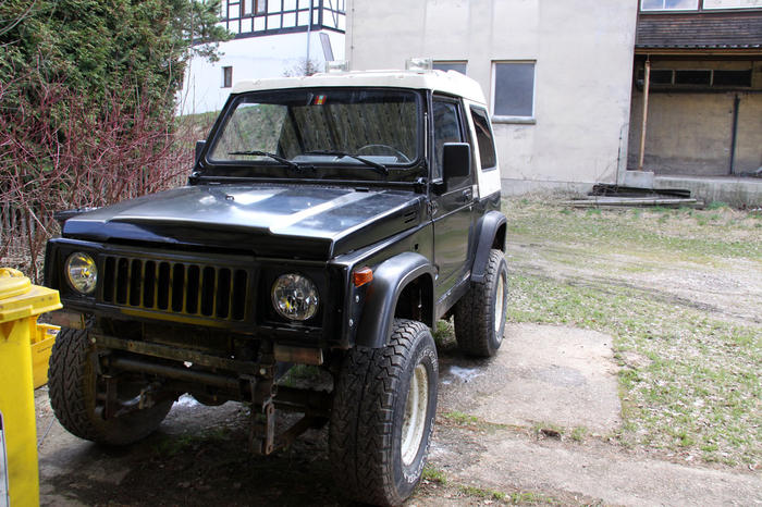

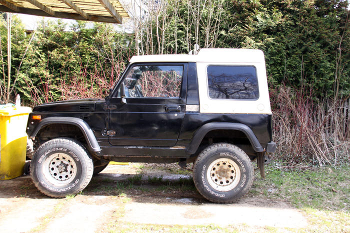

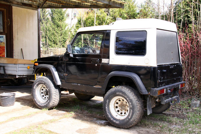

hier wollt ich mal ein bisschen was über den Werdegang meiner Suze berichten.
Sie ist Bj.92, hat ein 50er Fahrwerk, Bodylift, 31er At's, 413er Diffs, und ein VTG Typ 2 verbaut.
In dieser Ausbaustufe ist die gute nur mit Tankstopp Unterbrechungen schon von Zwickau nach Zürich und zurück gefahren. Alles ohne Probleme, nur die Beifahrerin meinte hinterher, hätte sie eher gewußt mit was Sie da mitfährt hätte sie einen Sport BH getragen Hasch mich, ich bin die holde Maid

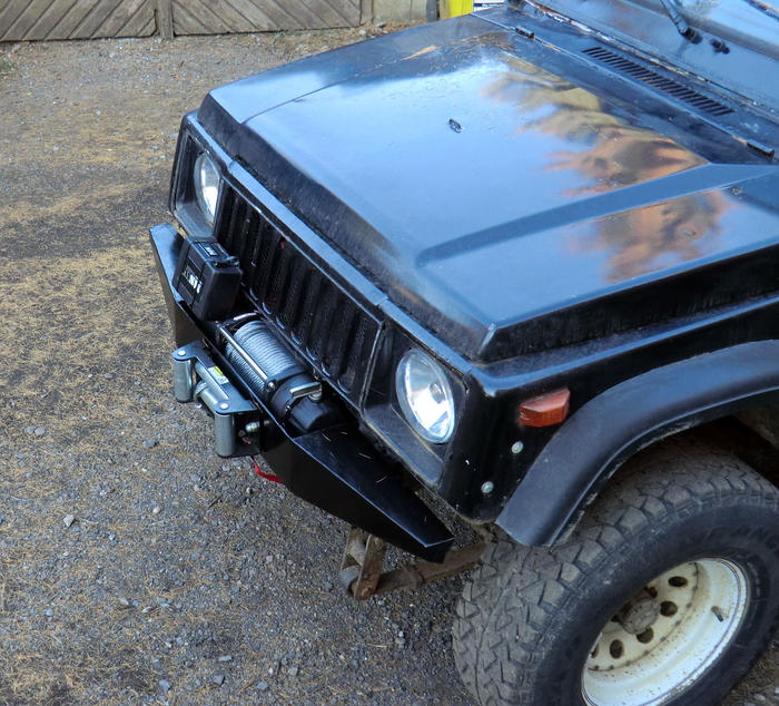

So sah die Suze bis vor kurzem aus:
Später mehr...

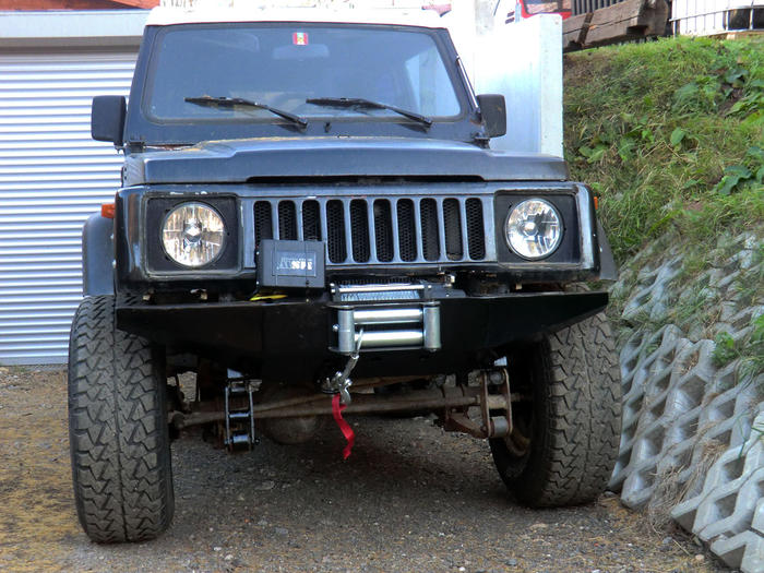

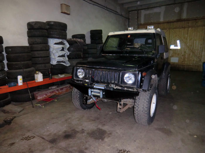

Mal nen bisschen Stoßstange gebastelt...
Sitzt ne 9500er Winde drinn...

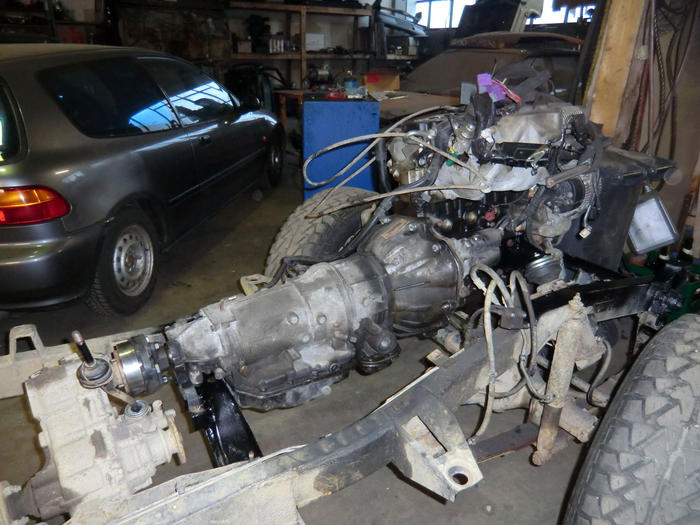

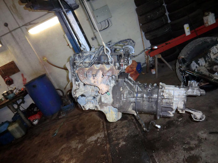

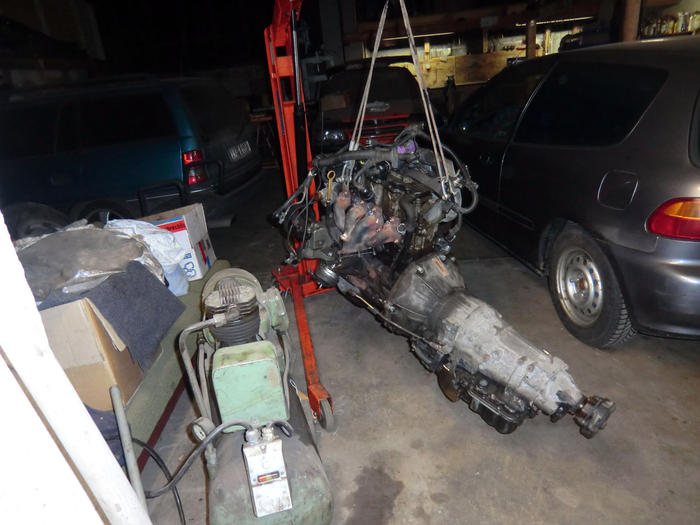

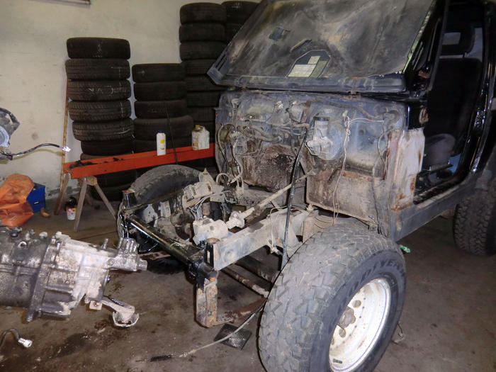

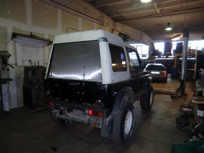

Da der originale Motor ja nun nicht die Ausgeburt an Leistung darstellt kam die Kleine erstmal in die Werkstatt.
Anlieferzustand:
Ca. 3 Stunden später:
Typisch Samurai:
Weitere 3 Stunden später:

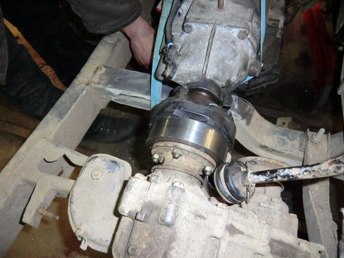

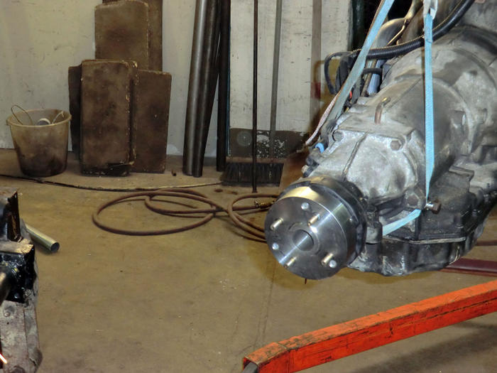

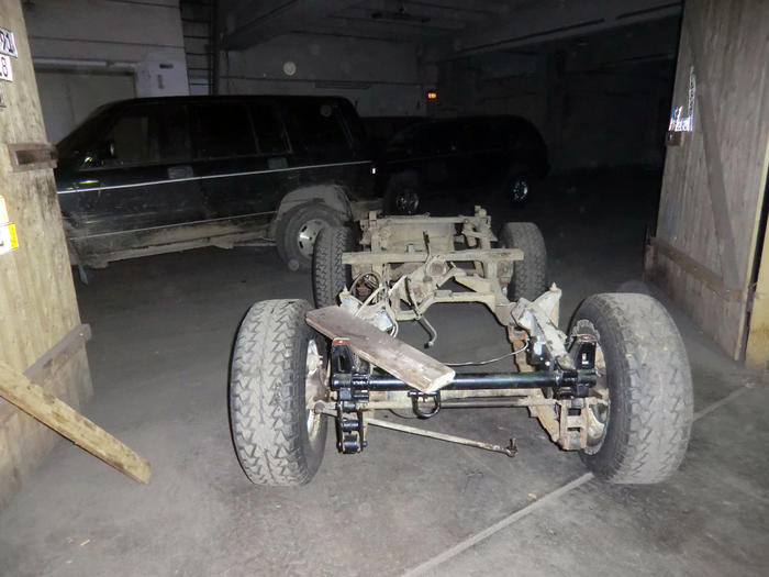

Paar Teile gekauft:
Den ganzen Rest mal zusammengesteckt:
Getriebeadapter gefertigt:
Und in den Rahmen eingepasst:
Morgen gibts mehr...

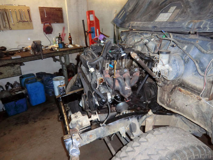

Monster? Ähhmm, nö, keins gesehen,

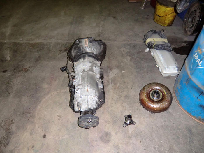

Jepp, Made in Rüsselsheim, aber nicht so viel schwerer wie original.
Heute ging es auch wieder bisschen weiter, hab aber die Kamera im Auto gelassen, darum bitte noch bis morgen Gedulden.
Was sich nicht umbauen lässt ist kaputt......
BeitragVerfasst am: 23.01.2012 11:55:51    Titel:
sieht nach c20ne mit automatik ausm omega aus :)
Scorp
Nimmt uns noch ernst
Wohnort: Chemnitz
1. Isuzu Trooper V6
2. Opel Astra V6
BeitragVerfasst am: 23.01.2012 13:53:56    Titel:
Fast richtig...
ist ein X20SE... Winke Winke

BeitragVerfasst am: 23.01.2012 14:25:22    Titel:
...mit dem Viergangautomat vom V6...

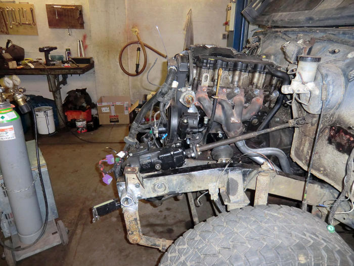

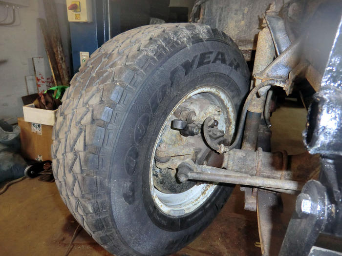

BeitragVerfasst am: 23.01.2012 19:57:14    Titel:

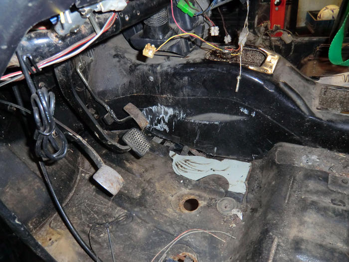

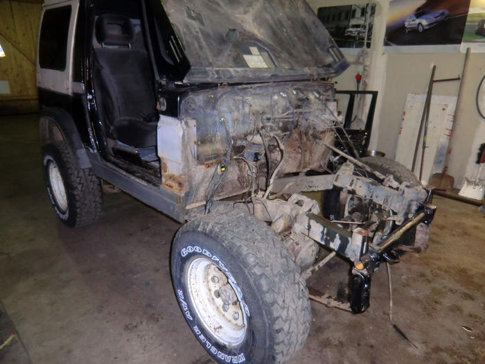

Und weiter gehts:

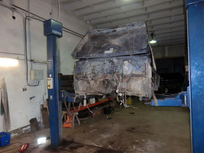

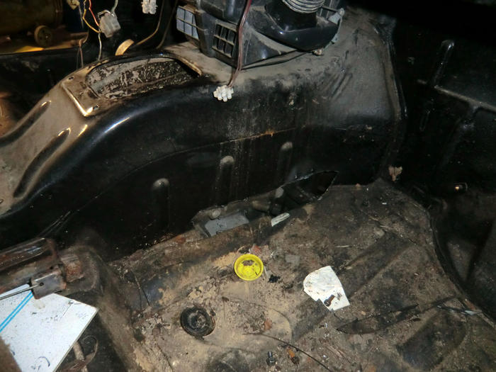

Kardantunnel ein bisschen bearbeitet:
Hütte auf Rahmen mit alter Lenkung:

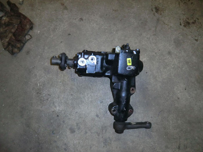

Mit dem neuen Lenkspurhebel:
Neues Lenkgetriebe mit Custom Made, Super Heavy Duty Servopumpenhalter Knuddel Love it
Das war's erstmal...
