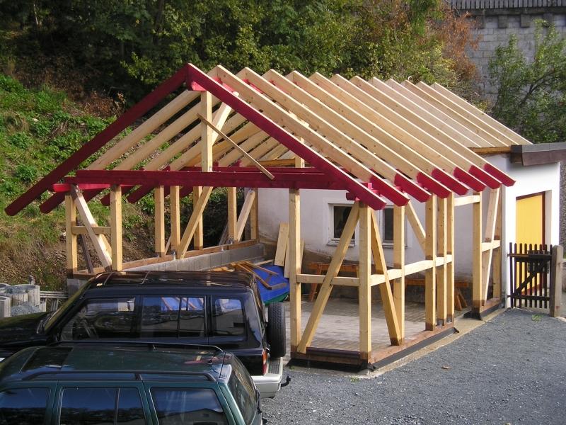

Die wichtigste Voraussetzung ist kurz vor dem „Winter“ fertig geworden. Unsere Schrauberoase (ca. 6x6m) ist fast fertig. Zumindest dicht und Suzi Long darf schon darin übernachten. Elektrik ist materiell schon vorhanden und wartet auf den Einbau und der Innenausbau (Dämmung, Putz und endgültige Dacheindeckung....) sollen bis zum nächsten Winter fertig sein.

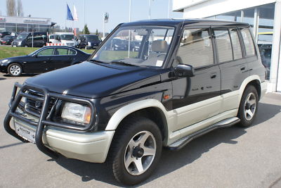

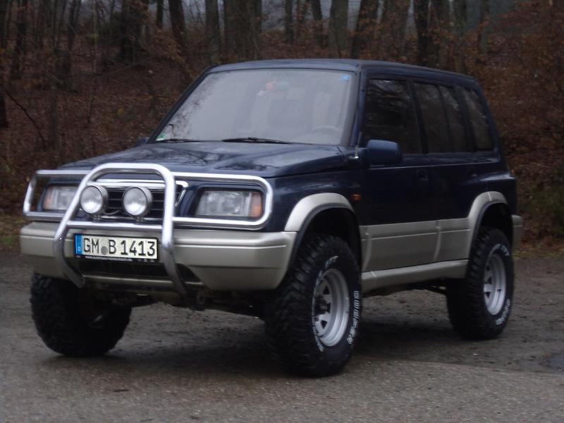

Hier nochmal ein Bild beim Kauf:
Die seitlichen Trittbretter sind entfernt (Wer die gern haben möchte, kann gern ein Angebot per PN machen.)

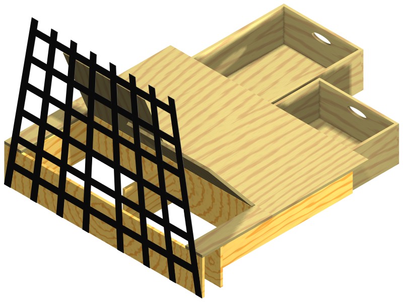

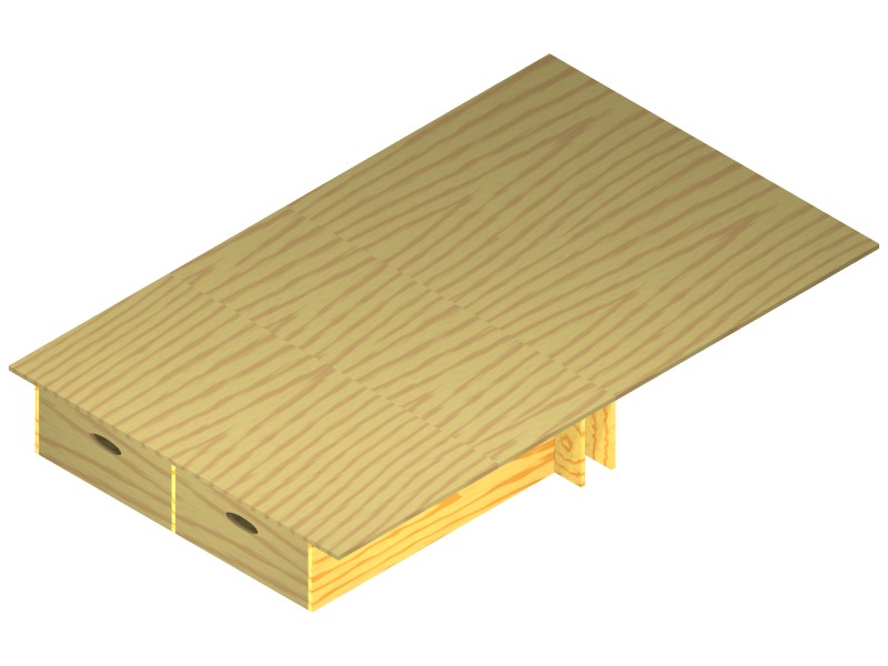

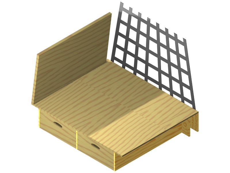

Nun habe ich mal ein wenig im CAD gespielt und einen ersten Vorentwurf gezeichnet.
Geplant ist ein doppelter Boden im Heck, hinter den Vordersitzen. Zwei Staufächer (Werkzeug, Zusatzbatterie und evtl. Gestänge quer durchgeschoben). Im hinteren Bereich zwei Schubladen. Eine als Küchenkiste und die Andere für Kleidung oder so.
Hinter den Sitzen ist ein Caronetz einbauen, damit unser Hund einigermaßen Sicher ist.
Wenn zum Schlafen die Sitze umgelegt worden sind wird das Netz in den Fußraum gelegt und zwei Holzplatten darüber gelegt (Befestigung und Auflage muss ich mir noch ausdenken).
Im Fahrbetrieb werden diese Platten hochkant auf der Fahrerseite verzurrt.
Kühlbox und evtl. PortaPotti (wenn es überhaupt mitkommt?) wird während der Fahrt im hinteren Bereich des Kofferraumes links und rechts verzurrt. Im hinteren Fußraum ist noch ein bissi Platz für sonstige Sachen.
Hier die Bilder vom ersten Entwurf:
Fahrstellung
Schlafstellung
Stauräume
Sind auf Eure Meinungen gespannt und freue mich über Verbesserungsvorschläge.

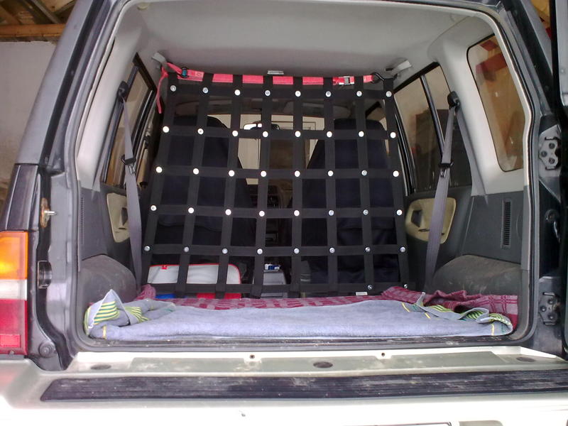

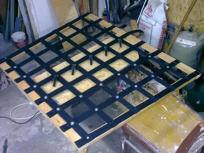

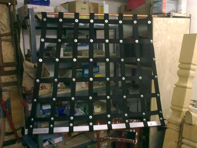

das Cargonetz ist bereits fertig. Da mir die käuflichen Cargonetze viel zu teuer waren, nicht in passenden Maßen erhältlich und die angebotenen Hundenetze zu unsicher (dünne Schnürchen), habe ich mich zum Selbstbau entschlossen. Macht ja auch mehr Spaß!
Gitter passen uns nicht, da wir ja im Auto schlafen und die dann immer ausgebaut werden müssen.
In der elektronischen Bucht habe ich dann Gurtband gefunden (superstabil), beim Schraubenhändler dann Senkkopfchrauben, Scheiben und Hutmuttern besorgt.
Wir haben dann einen Lattenramen auf Maß gebaut und die Gurte auf Spannung daran getackert. Schnittstellen lassen sich mit einem Lötkolben sauber verschweißen. So fleddert es nicht mehr auf im Laufe der Zeit.
Mit dem Lötkolben haben wir auch die Löcher gemacht. Dann verschweißen sich die einzelnen Gurte schon untereinander.
Beim Senkkopf der Schraube ist eine größere Scheibe drauf. So ist der Schraubenkopf nahezu bündig mit der Scheibe. Da kann sich unser Dicker nicht verletzen!
Auf der vorderen Seite sind große M6 Scheiben mit Hutmuttern verbaut (ist sehr belastbar).

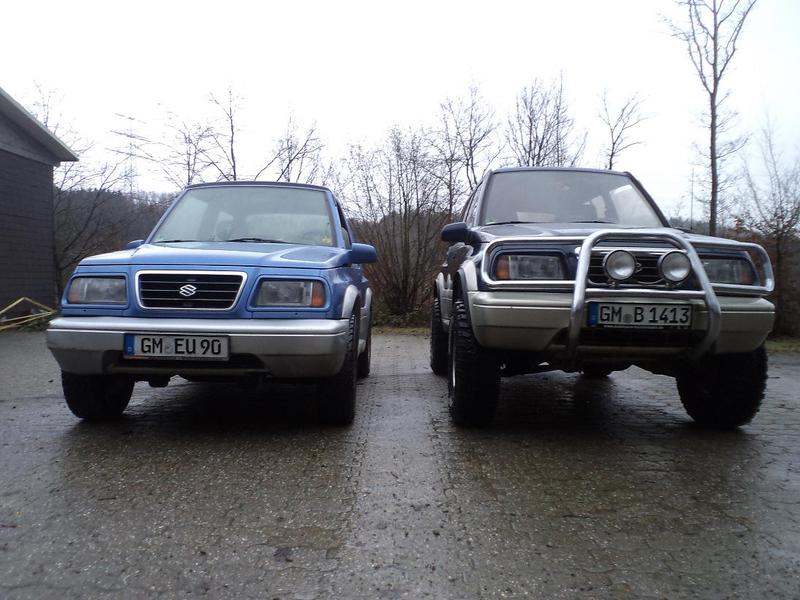

OK, jetzt wo das Bild da ist sehe ich das sich um einen Vitara handelt. Ich war von einem Samurai ausgegangen.
http://suzuki-offroad.net/viewtopic.php?p=266435&highlight=#266435
jan hat folgendes geschrieben:
juhu, hab nun die 31iger drauf :lol:
Hier wird es spezieller:
http://www.vitarafanforum.de/vff/index.php
Sammy hat sich auch schon drüber her gemacht:
http://www.sk4x4sports.de/cms/front_content.php?idart=63
Kingcap
Wohnort: Wald in da Oberpfalz
BeitragVerfasst am: 29.01.2012 16:06:57    Titel:
muzmuzadi hat folgendes geschrieben:
Beides schaut Sehr Gut aus ,wegen so eien Netz hab ich auch scho lang gegrübelt und 31er aufn GV geil Respekt
