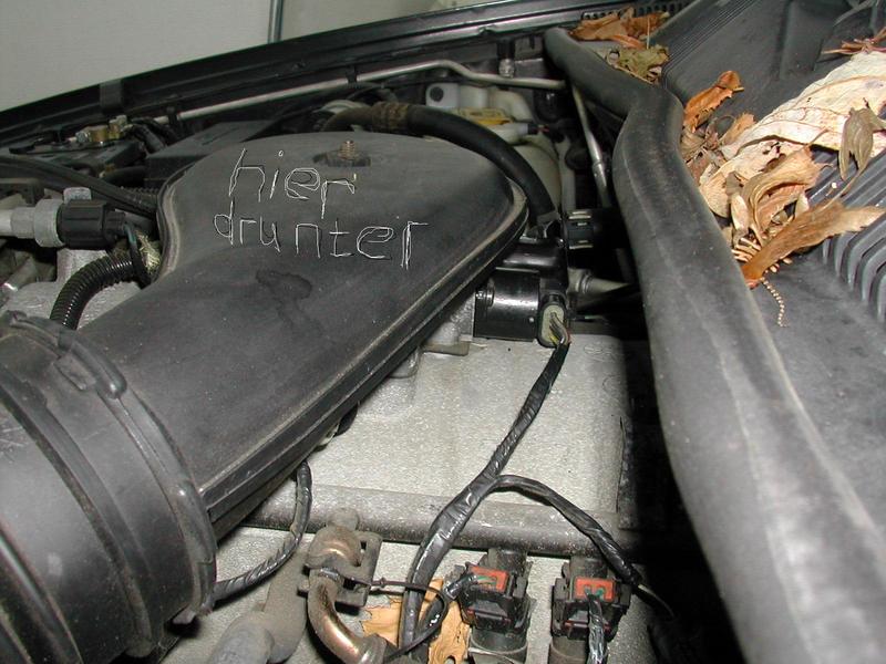

und wie sieht das ding aus bild wäre nett

3 sec googlen =
http://imageshack.us/photo/my-images/168/p170708151802yj6.jpg/

Jepp....Und schon das falsche Bild Hau mich, ich bin der Frühling

Nee, oder? Das eigekreiste ist irgentein Sensor , wenn ich mein 5,2er noch hätte , würde ich die was reinsetzen . ich versuchs mal anders . Der Stelmotor sitzt im Drosselklappengehäuse und reguliert die Luftzufuhr ( Standgas ) wenn die Drosselkl. geschlossen ist .

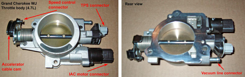

wo hier drunter steht sitzt das Die Drosselklappen Einheit , auch (throttle body)
In dem Teil sitzt der Stellmotor ( IAC ) idle air control motor .
Das auzutauschen ist ganz einfach , nur Mut .

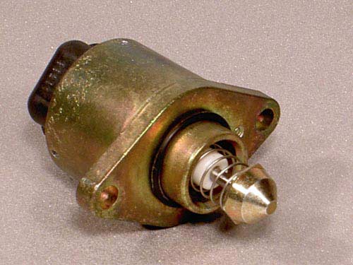

Achso und so sieht er aus der IAC ( Stellmotor )

den kann man auch testen .... ist ein schrittmotor
rausschrauben und anstecken .... dann zündung ein :
er müsste komplett rausfahren (referenzfahrt) . beim zündung ausschalten sollt er reinfahren
zur not kann man den leerlauf auch mit der hand einstellen ...(bissl erhöht , damit er kalt nicht ausgeht ) ... dann muss der steppermotor aber abgezogen bleiben
meistens geht eine richtung nicht .... damit kann man erstmal fahren .
