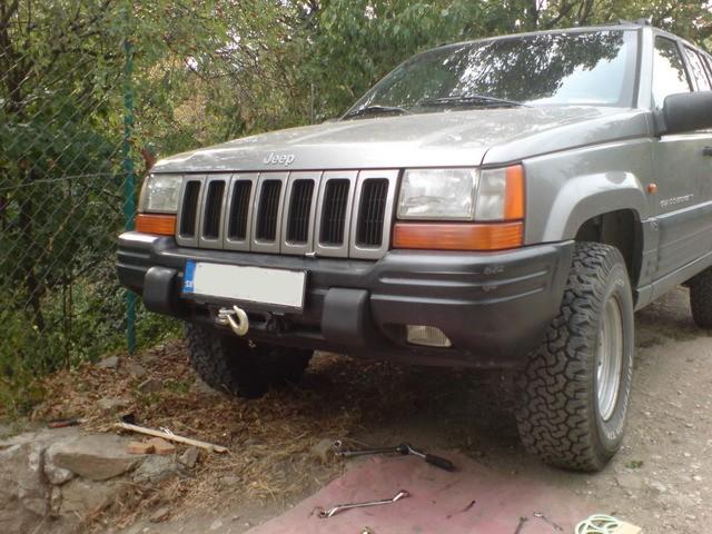

BeitragVerfasst am: 15.01.2012 15:34:47    Titel: seilwinde anbringen an einen 96er grand
hallo habe mir eine Seilwinde gekauft für meinen grany jetzt will ich von euch gerne wissen wie ich sie am besten montieren soll (an der orginalen stosstange) oder auf der stosstange mir egal bitte auch mit bilder danke ach ja die Seilwinde ist eine 5,9tonnen winde( no name)
BeitragVerfasst am: 15.01.2012 15:42:17    Titel:
Das geht weder auf noch an der Originalen Stossstange da diese nur aus Plastik ist und schon beim dagegen treten runterfällt.
Aber es gibt schöne Eigenbaulösungen um die Winde IN die Stossstange zu integrieren, sind aber alle mit viel schweissen und flexen verbunden.
Gruss Ozy

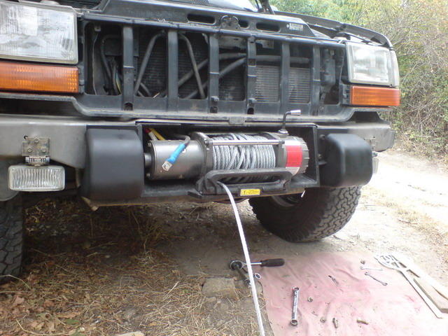

Hi Jeep-Cowboy,
ich habe die Winde noch nicht, aber die gleichen Pläne. Für die Konsole habe ich schon einiges an Bildmaterial gesammelt. So soll es bei meinem werden:
Wo kommst Du her? Evtl. können wir ein Schweißerwochenende organisieren.

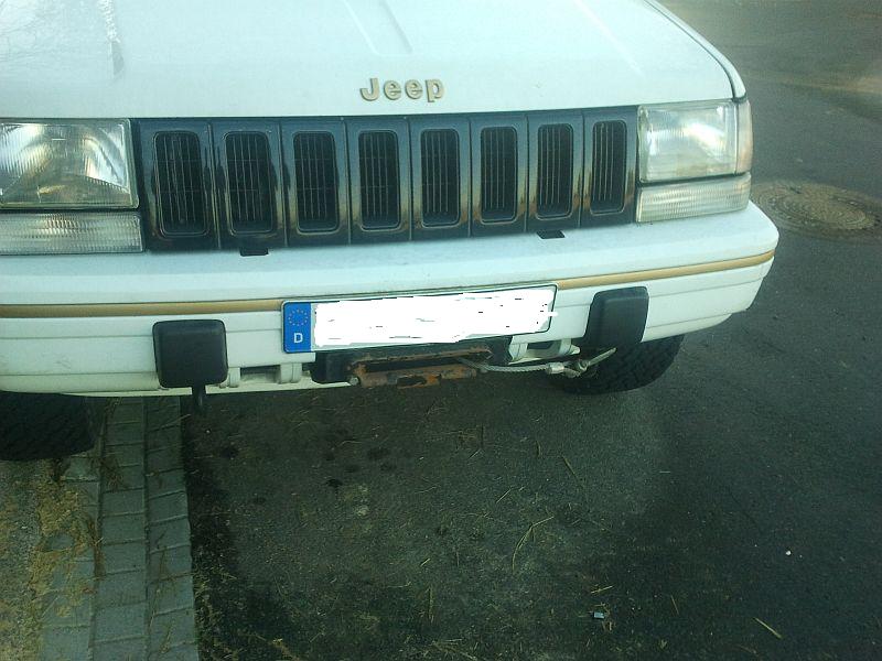

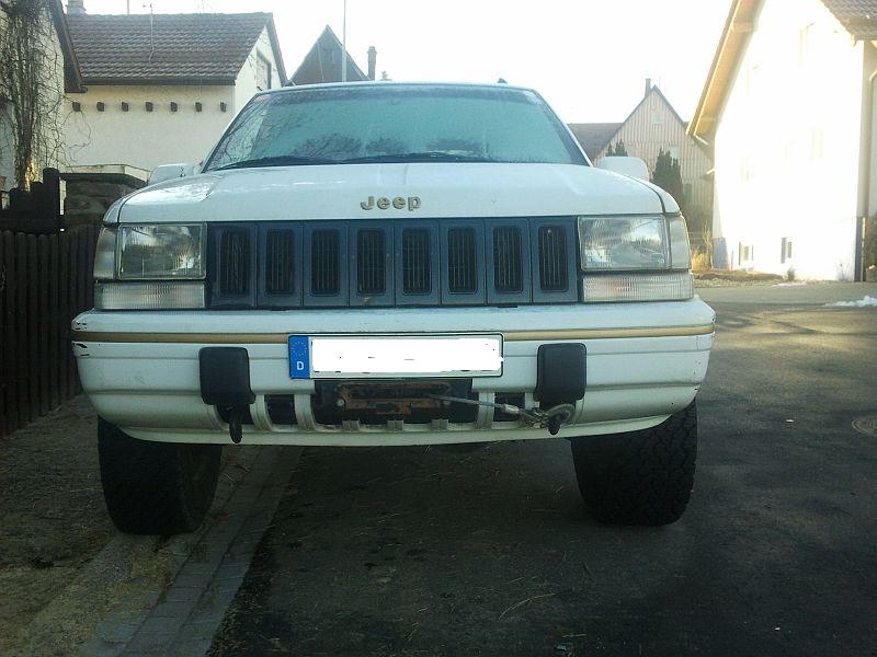

BeitragVerfasst am: 19.01.2012 21:44:38    Titel:
meine ist komplett in der stoßstange verbaut. nur das seilfenster steht drüber. dieses blöde ding werde ich wieder abmachen und durch das flache alu-seilfenster ersetzen. dann steht da nix mehr über.
ich habe den rahmen innen mit 10mm st52 auf 70cm verstärkt. geschraubt und geschweißt. dazu die aufnahme für die Winde ebenfalls aus st52-10mm stahl gefertigt. alles sauber verschweißt, grundiert, lackiert. das gewicht der aufnahme ist schon enorm. dazu die Winde. das hat mich in der höhe 3cm gekostet. fahrverhalten ist gleich geblieben.
die aufnahme stützt die rahmen gegeneinander ab. ist gleichzeitig ein massiver schutz für den kühler.
die schwachstelle sind jetzt die schrauben der seilwinde-aufnahme befestigung. diese sind nur 8.8 M10 oder M12. weis nicht mehr genau. die scherkraft liegt knapp unter dem was die Winde max. bringt. sollte mal das Relais durchbrennen und ich gegen einen baum gezogen werden, reist es mir nur die Winde runter.
ach ja, das Relais sowie die anschlußkabel wurden auf anraten von navi durch gescheite sachen ersetzt.
relais: allbright
kabel 35mm²
alles mit TüV

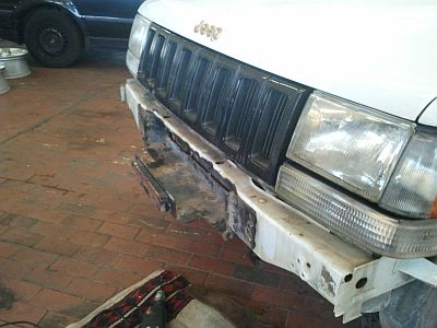

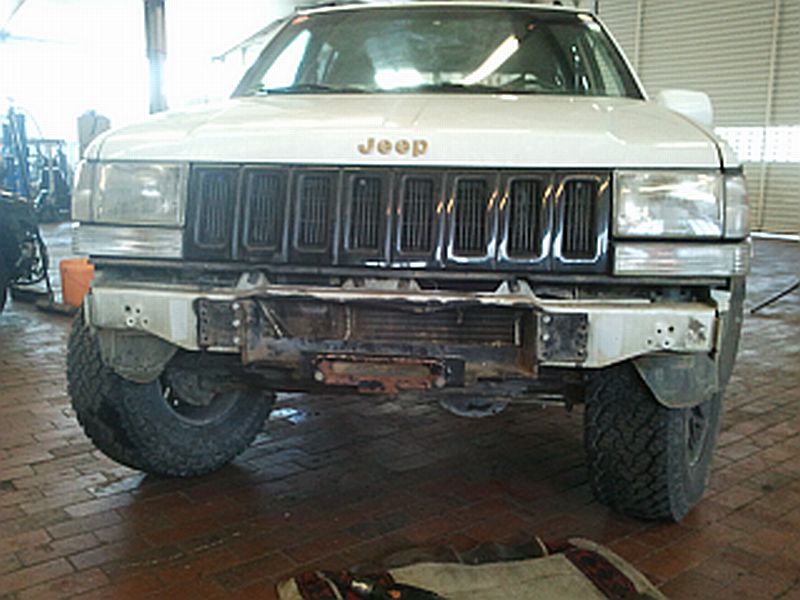

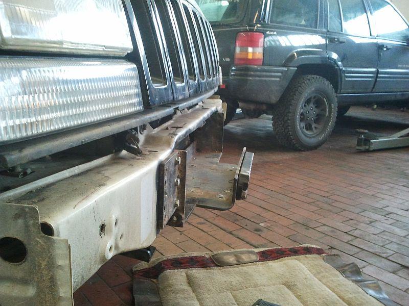

BeitragVerfasst am: 24.02.2012 10:52:29    Titel:
Hi,
mein Einbau hat begonnen. So sieht es nun aus:
Verschraubt ist die Konsole am Querträger mit Verstärkungsplatte von hinten sowie mittels der Befestigung des Tow-Hook-Kit am Uniframe.
Das sollte halten.
Stoßstange habe ich angepasst (Ausschnitt für Windenfenster). Nur das Seilfenster steht etwas über die Stoßstange raus, fällt aber kaum auf. Das Seilfenster ist leider rostig, ich werde es erstmal auffrischen und irgendwann gegen Alu austauschen.
Sobald die Kabel da sind, geht es weiter. Ein Schnorchel kommt auch noch ans Fahrzeug.
