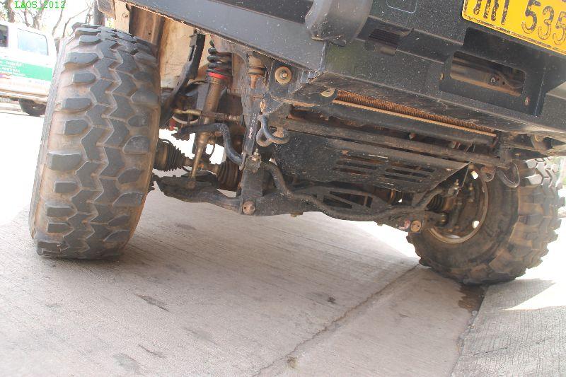

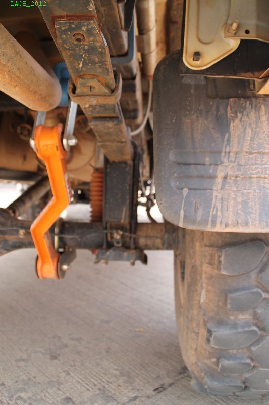

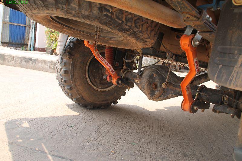

hi folks.. bin heut wieder mal auf was gestossen..
vom Dorfschmied!..
aber urteilt selbst.. im Isuzu forum gibts was ähnliches..
Cheers Thomas

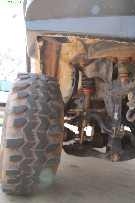

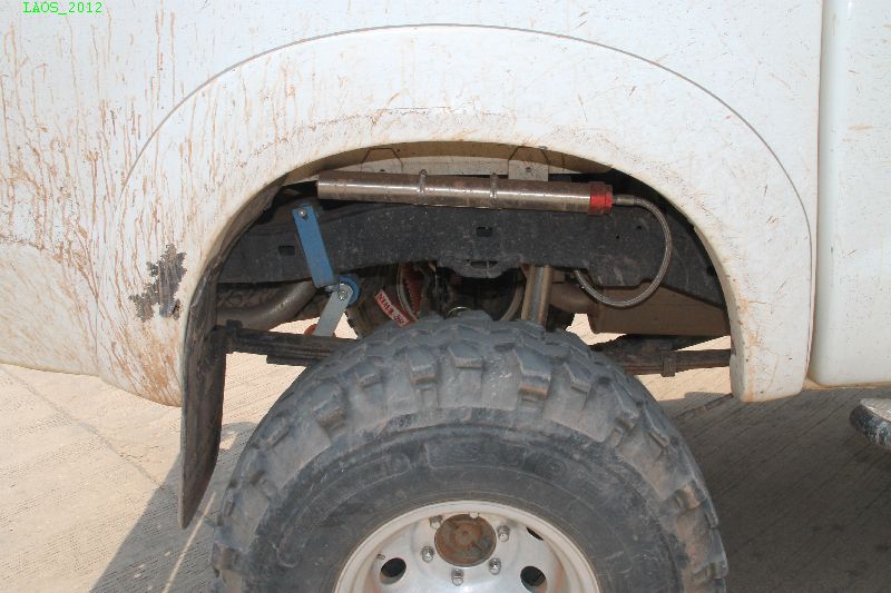

Für mich als unwissenden... was sind den die orangen Dinger? Und welche Funkion sollen sie haben?
BeitragVerfasst am: 08.03.2012 15:14:26    Titel:
Hab ich mich auch gefragt Unsicher
Oben an einem Schäkel, unten an einem Drehbaren Punkt - In verbindung mit Blattfeder Unsicher

Sagma, könnt das so ne Art "Achsfangband" sein? Hält die Achse vorher auf, bevor der Schäkel der Feder überschlagen kann?
BeitragVerfasst am: 08.03.2012 16:02:21    Titel:
Interessante Idee - Das wäre wohl möglich. Ließe sich aber anders einfacher lösen.

Ich find ja auch diese "25-cm-Liftblöcke" geil... da wöllert ich jetzt nich unbedingt so starke Querkräft drauf haben...

Hmmm - ob die Teile 'nen Axle wrap verhindern helfen ?

seh ich auch so ...
bei der Drehpunkt/Hebel konstruktion... // kofschüttel..

Die Dinger sind in Asien weit verbreitet, vor Allem bei höhergelegten Offroadern. Sie sollen nebst den bereits oben genannten Punkten auch das Schlingern beim schnell Fahren höhergelegten Blattfeder-Offroader minimieren, indem die seitlichen Kräfte so besser unter Kontrolle sein soll.......
http://www.4x4wire.com/jeep/tech/susp/axlewrap/
Das denke ich auch...
Als zusätzliche Längslenker, soll vielleicht auch den Versatz beim Einfedern minimieren - schließlich gibt's ja keinen panhard...die Blattfedern in der Biegung können alleine sicher nicht die Achse führen.

Gegen Axle-Wrap hilft die Konstruktion nicht. Obskur
So wie es befestigt ist (über den Schäkel oben und einen Punkt unten), kann die Achse sich gleichzeitig drehen und vor-/zurück bewegen Unsicher

Wenn man das besser lesen konnte was drauf steht find sich bestimmt die Herstellerseite aber so, haste evtl noch nen besseres Foto?
Da ist doch schon eine erklärung, weiß nicht in weiweit das so korrekt ist aber möglich ist es.
