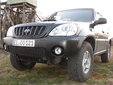

ich war schon lange nichtmehr aktiv hier.
Hab inzwischen keinen L040 mehr sondern einen Terracan.
40mm Ironman Fahrwerk, 265/70R16 Grabber AT - Winde und Dachträger und Unterfahrschutz fehlen noch.
Aus diesem und anderen Ausbaugalerien habe ich viele Tips zusammengetragen
und meinen Ausbau angefangen.

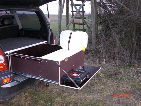

Der Kofferraum war jetzt dran:

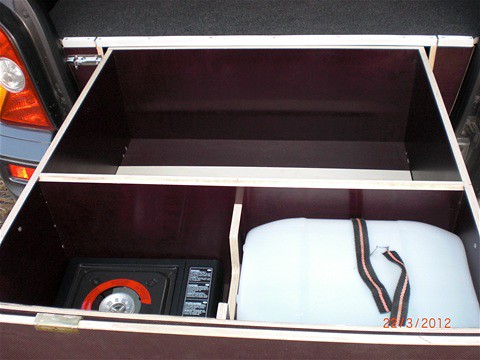

1 Schublade mit abgetrennen Fächern für Kocher und Wasserkanister mit eigenem Deckel
als Ablage oder Arbeitsfläche.
2 Seitenfächer

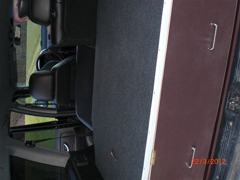

Wenn nach vorne noch ein 2geteiltes Brett angebaut wird das sich auf der umgelegten
Rücksitzbank abstützt hab ich eine Liegefläche von 1,90 auf 1,40. Diese Bretter werden beim
fahren auf der Heckkiste verstaut. Ein Staunetz kommt noch unter den Dachhimmel.
In die Schublade passen 2 Rakokisten und Kleinzeug.

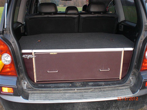

Die Kiste kann in 5 Minuten ein oder ausgebaut werden und ist über Seilspanner an den original
Zurrösen befestigt.
Freue mich schon auf den Test in den Pfingstferien,
Peter

Aber ich würde den Verschluss noch durch einen vernünftigen, versenkbaren "Schnapper" ersetzen.
schneipe
...und hat diesen Thread vor 5338 Tagen gestartet!
BeitragVerfasst am: 25.03.2012 11:23:02    Titel:
Den Schieberiegel brauche ich eigentlich nur um zu verhindern das bein Kofferraum öffnen
die Schublade selber rauskommt und zum feststellen von verschiedenen Auszugslängen.
Bei geschlossener Klappe hat die Schublade kaum Spiel.
Einen anderen Schnapper habe ich mir auch schon überlegt, bin aber auf noch keine gute Ideegekommen
da die zwei kleinen Seitenteile auch Klappbar sind um den ganzen Kasten schnell ein/ausbaubar zu haben.
Für Ideen bin ich immer offen.

Ist der Korpus geschraubt, gedübelt, ge...? Und kannst Du was zum Gesamtgewicht sagen?
Gruß, Patrick

die Schienen hab ich von Teleskopschienen24.de und sie tragen 140 Kg.
Der Korpus sowie die Schublade sind nur geschraubt - wenn man was ändern möchte gehts so leichter.
Das Gewicht wird bei 40 bis 50 Kg liegen, ist alles aus 15er Siebdruckplatte,
wenn man mit der Stärke für einzelne Teile runter geht kann man noch sparen.
In die Schublade kommen noch Rako Kisten mit Deckel, somit habe ich eine Ablage.
Angenehm ist das man nicht ewig rumräumen muß nur weil man mal etwas Wasser braucht oder
einen Kaffee kochen möchte, zum Früstücken oder alleine essen reicht der kleine Tisch auch.
Hab lange überlegt ob ich meinen 2flammigen Gaskocher verwende, dann muß man aber jedesmal
alles rausräumen und anschließen. Eine 5Kg Gasflasche nimmt auch viel Platz weg da sie sperrig ist
und soviel Gas braucht mann nur zum kochen auch nicht.
Hab mir dann 2 von den kleinen Kochern gekauft - sie sind billig, die Kartuschen passen schön in ein Seitenfach der Kiste
und nehmen nicht unnötig Platz weg, alles ist mobiler.
Gruß,
Peter
