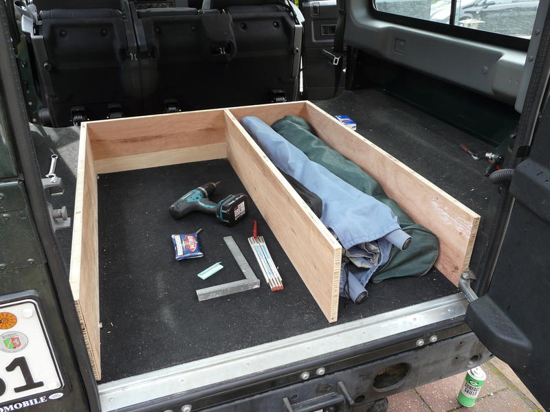

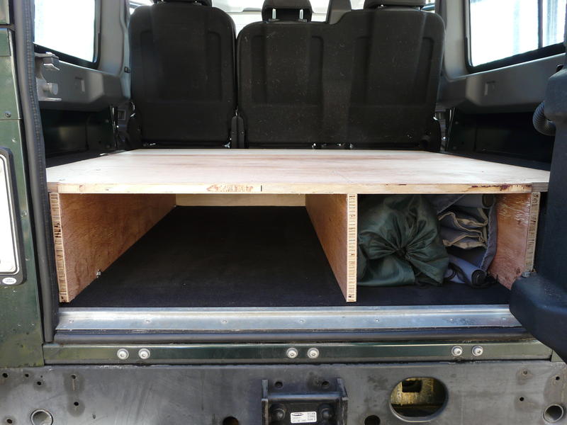

Heute habe ich mal den alten Rotz rausgerupft und mit dem vermutlich endgültigen Innenausbau begonnen. Da ich noch ein wenig Tischlerplatte im Keller stehen hatte, habe ich diese dann auch verwendet. Herr Carusos Empfehlung war Tischlerplatte aus Pappelholz. Aus Gewichtsgründen sicher eine gute Wahl, aber die Reste sollten weg und ein wenig mehr Gewicht auf der Hinterachse macht den 110er sogar etas komfortabeler.
Die Zurrösen rechts und links bieten sich zur Befestigung der Seitenwände an.

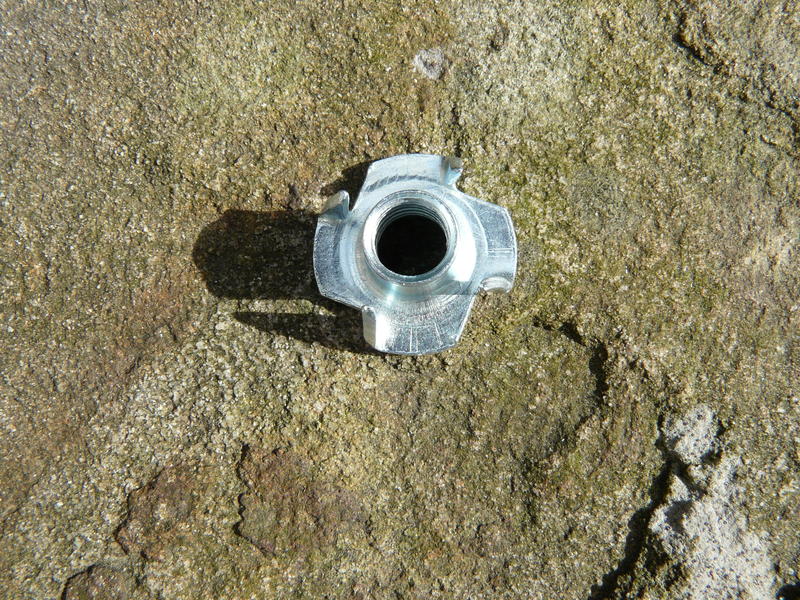

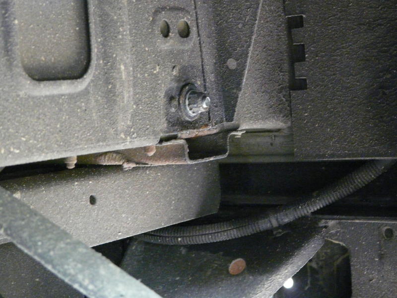

In die Seitenwände selbst habe ich dann noch Schlagmutternn geklöppelt, M8 Schrauben durch und im Radkasten mit den alten Muttern befestigt. So mußten keine neuen Löcher gebohrt werden. Smile
So sieht es jetzt aus.
Auf die linke Seite kommt jetzt die Schublade. Breite 50 cm und mögliche Tiefe 106 cm.
Gesamtgewicht des Einbaus bisher: 24,3 kg. Nicht wenig, aber ich kann ja selbst noch einige Kilo abnehmen. Dann passt es wieder. Grins

vielleicht wäre es auch stabiler,unten nochmal ne schmalere Holzplatte als oben über die gesamte größe anzubringen...damit lassen sich die senkrechten Leisten stabiler befestigen
man könnte dann evt sogar die seitl. Befestigungen unten sparen..
so könnte man das auch einfach mal im Ganzen rausheben....
angedacht ist doch bestimmt jetzt so wie bei Schubkästen auf Halber Höhe Führungsleisten azubringen,...oder?

BeitragVerfasst am: 22.04.2012 09:02:28    Titel:
marienthaler hat folgendes geschrieben:
Die Seitenwände stehen wie eine deutsche Eiche im Orkan. Im rechten Fach wird noch eine Leiste auf dem Boden die mittlere und die Außenwand verbinden. Damit hat auch die mittlere Wand genug Stabilität für die Schwerlastschienen und die Schublade.
Darüber habe ich auch nachgedacht, aber die Kiste bekommst als komplettes Teil nicht mehr durch die Hecktüre geschoben.

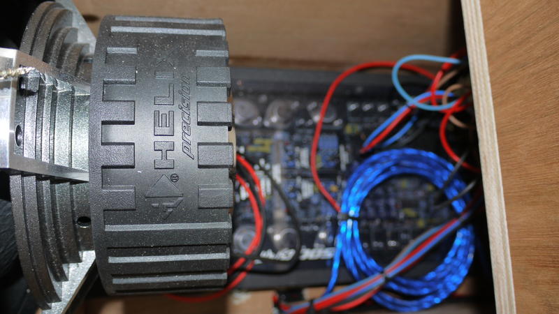

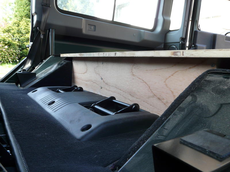

In der Mittelbox wurde ja Dampf untergebracht.
Da die neue Mittelbox deutlich höher ist als die originale, ist sie als Armablage wesentlich angenehmer. (Die alte Box ist übrigens käuflich zu erwerben, falls jemand Verwendung hat. ) Neben Dampf befinden sich jetzt auch zusätzliche Schalter für Licht etc. in der Box. Platz für weiter Schalter (Winde ein/aus) ist noch vorhanden. Die Kiste aus Multiplex wurde verkleidet.
