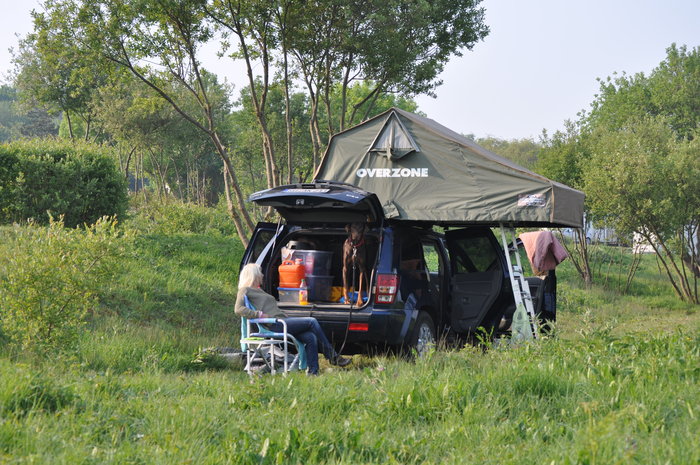

Kann mir wer sagen ob ein Dachzelt überhaupt möglich ist, da nur eine Traglast von 67kg angegeben ist.
Kann mich bitte wer aufklären Unsicher
Das geht problemlos
Die 67KG sind nur ne "dynamische" Dachlast
Wenn das Fahrzeug steht geht deutlich mehr.
Ich glaub wenn man nur nach der von Herstellern angegebene Dachlast ginge ,
würde das wohl mit kaum einen Fahrzeug funktioniert
Selbst für den Trabi gab´s nen Dachzelt und der war ja nun mal nur aus Plaste.

Korrekt, die 67kg dürfen "während der Fahrt" drauf sein. Im Stand kannst Du ein Fahrzeugdach ohne Probleme mit 250-350kg belasten.

die 67kg sind pro Quer-Strebe, oder????? - den der WJ hat 75kg pro Strebe.
(zu 4t ist's bei uns kein Problem.)
