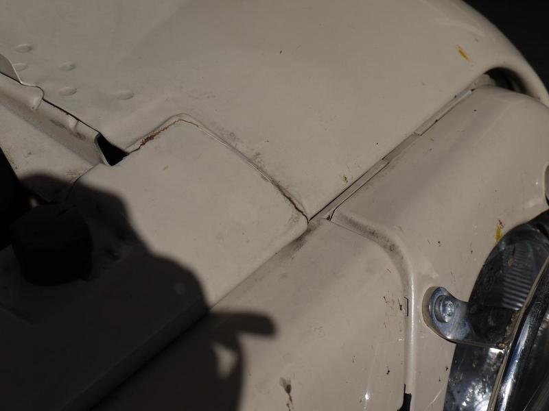

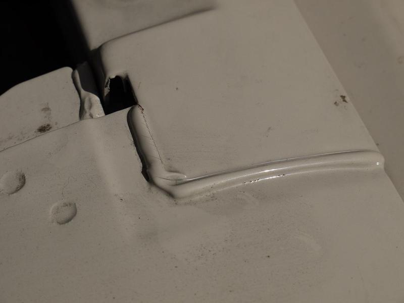

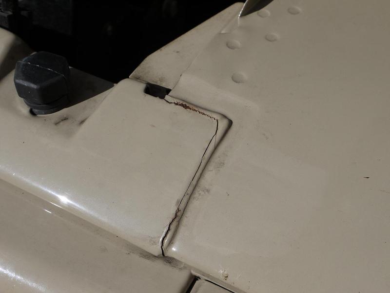

nach nunmehr 20000km stellen sich bei meiner Campagnola erste Ermüdungserscheinungen ein Wut : Es bildet sich ein Haarriss (dickes Haar!) am Übergang zwischen Schürze (Grill) und Kotflügel, links mehr als rechts. Ich habe einige Fotos eingestellt.
Frage: Kennt ihr dieses auch? Auch schon beim PS 10 bekannt? Oder bei anderen Massifs? Was kann man machen? Ist eventuell die dahinterliegende Verstärkung zusehr unter Spannung angeschraubt oder ist einfach die Motorhaube zu schwer, da sie ja auf der Schürze aufliegt ?

Bei meinem PS10 gabs diesen (bzw. einen ähnlichen) Haarriss mitten in Afrika. Nachem er sich unter dauernder Beobachtung wähnte, riss er nicht mehr weiter. Zuhause wurde die "Verstärkung" verstärkt.

ich habe gerade mal die Motorhaube angehoben und nein, kein solcher Riss (2003er Baujahr)

Hatte diese Risse auch bei meinem Santi. Nach 7000km Offroad ist der darunterliegende Winkel ganz durchgebrochen.

ich werde diesen Winkel dann mal verstärken müssen. Nee, oder?
