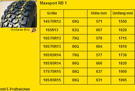

BeitragVerfasst am: 08.05.2010 19:54:40    Titel:
Er hier hat AS in 185/65-15 YES
http://www.thull-motorsport.de/48
den gibt's auch in der Größe
bei http://www.auto-cross.net/Index/index1.html
Gruß ........................
Henning

BeitragVerfasst am: 11.05.2010 02:04:21    Titel:
Ich bin blöd ich find den abgebildeten reifen nicht in 205/75-15 ... oder gibts den net ???
Gruß Micha
Henning
Standgasstuntman
BeitragVerfasst am: 11.05.2010 09:24:37    Titel:
Schrotti-Ks hat folgendes geschrieben:
Gruß Micha
Beruhig dich, wenn, dann bin ich auch blöd, denn ich finde auch nur diese Größen Smile

BeitragVerfasst am: 16.05.2010 00:49:26    Titel:
Als Traktionsreifen hab ich Recip Trail ...
ich such was groberes für die Straße ala General Grabber AT .... und das abgebildtet sah dem ziemlich ähnlich ...
Gruß Micha
