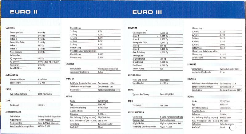

santachina
Wohnort: Zürich
1. Santana PS-10
2. Toyota HZJ78
BeitragVerfasst am: 21.05.2012 20:50:11    Titel:
Damit Ihr Euch weiterhin die Köpfe einschlagen könnt..... Hau mich, ich bin der Frühling
Hier das Original-Santana-Datenblatt mit beiden Versionen im Vergleich.

santachina
Wohnort: Zürich
1. Santana PS-10
2. Toyota HZJ78
BeitragVerfasst am: 21.05.2012 22:29:10    Titel:
Wie bereits aus der Liste zu erkennen, der Santana Euro III-Motor ist es ein 8140.43P-Motor (Daran gibts nicht zu rütteln.)Wie ich schon weiter oben erwähnte steht die P-Endung für einen Industriemotor der hauptsächlich in Notstrom-Agregaten und Ähnlichem verbaut wird. Darum ist es für den Iveco-Händler nicht möglich dieser Motor in Ihren Unterlagen zu finden obwohl er baugleich mit den Peugeot Boxer, Daily usw. ist.
Da kann der Bosch-Vetriebspartner in vielen Fällen fast besser weiter helfen, da von ihm auch Motoren gewartet werden die nicht in Fahrzeugen verbaut sind. Jene Spezialisten haben so fast den besseren Überblick da er die komplette Motorenpallette überblickt. Aber keine Angst, die Ersatzteile (ausgenommen Anbauteile) sind fast zu 100% identisch!
