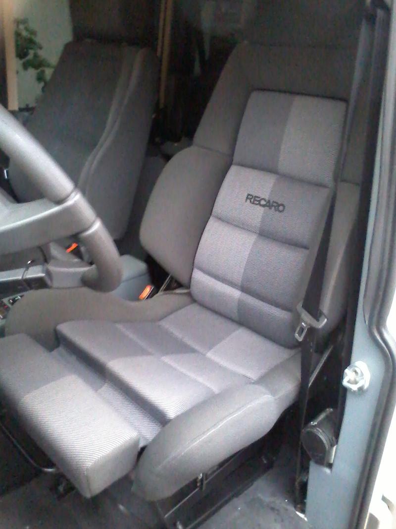

nachdem das serienmässige Gestühl den Anforderungen meines Hinterteils auf langen Strecken nicht gerecht wurde, habe ich mir für 500 Euronen nen andern Sitz geleistet.
Der Unterschied ist sehr bemerkenswert!!!

Sieht sehr bequem aus, wie hast du denn das mit der Konsole gemacht, in meinem Carlos ist die Konsole direkt am Sitz dran...

Der Sitz wurde auf dem Original-Unterteil montiert, sobald ich wieder daheim bin, mach ich mal Detailaufnahmen.

Santana und Massif Sitze sind nicht 1:1 tauschbar. Konsole anders geschweisst.
Hatte ein verbrauchtes Sitzkissen im Santana. Bekam einen fast neuen Massif Sitz gestellt.
Einfach Muttern der Sitzschienen lösen, Santana-Sitz mit Konsole herausheben, Massif-Sitz einbauen geht nicht. Sitzschienenaufnahme ist einmal direkt, einmal nicht verschweisst. Sitzbezüge mussten herunter, beide Sitzkissen gelöst, anschliessend Sitzbezug neu montiert werden. Ziemliche Arbeit. Aber immer noch günstiger als ein neuer Sitz.
Gut, der Recaro hat noch ganz andere Vorteile! Wünsche dem Popometer allzeit gute Fahrt!

BeitragVerfasst am: 30.10.2011 02:34:11    Titel:
Versuch Bilder hochzuladen....

Wie ist das denn mit TÜV wenn man die konsole austauscht. Gibt ja viele Systeme, die mit nem richtigen Verbindungstück angepasst werden könnten. lso wenn das Lochmaß nicht stimmt, Stahlblech mit beiden Lochmaßen als Verbindung mit einbauen...
Persönlich finde ich die Sitze vom Santana nicht sehr gut bei langen strecken, zusätzlich hätte ich gerne drehkonsolen, die Drehplatte muss aber wegen der Schaltkonsole oben sein, daher kommt nur ne eigene Konsolenkonstruktion in Frage....

Obwohl der Thread nun etwas älter ist und sich auf einen Massif bezog (bei meinem Santana ist ein Verschrauben, wie auf den Bildern zu sehen, nicht möglich), mal die Frage an die anderen Santi Besitzer:
Wie habt ihr andere Sitze montiert ? Recaro Konsolen scheint es nicht zu geben (zumindest nicht gefunden), santachina hat ne eigene Konsole gebaut, telenius hat nur das Kissen ausgetauscht.... wie kriegt man also auf der alten (scheinbar komplett geschweissten) Konsole zum Beispiel nen Recaro befestigt ?
Oder gibt es kompatible Konsolen (zum Beispiel Ford Transit etc.) ?

Ich habe (als ich noch ein Santana hatte) ein Konsole selbst aus gelasert.
Die Sitz waren viel zu niedrig. Ich bin 193cm , sind wohl für kleine Spanier
ausgelegt rotfl Der TÜV hat nie was davon gemerkt. Besorg dir die Lochmaße
und bau dir so Ding selber. Alternativ kann ich dir auch eine Skizze von meiner
Konsole zu kommen lassen.

Druckluftgefederte Sitze sind sehr angenehm. Die einzige Druckluftkonsolen, welche von der Breite her passte, war jene vom Mercedes Sprinter, die anderen sind so breit, dass der Sitz dann zu weit aussen ist. Auch bei mir sind die Sitze etwas weiter aussen als serienmässig, aber man merkt es kaum (ca. 3-4 cm). Achten beim Einbau muss man nur darauf, dass der ganze "Schwingbereich" frei ist (Getriebekanal!) und die Verbindungen Karrosserie-Druckluftkonsole bzw. Druckluftkonsole-Sitz stabil ist.
Ich habe die Druckluftkonsole an den originalen Befestigungspunkten an der Karrosserie befestigt. Die alte Konsole habe ich vom Sitz getrennt, eine "Befestigungsmöglichkeit" an den Sitz geschweisst und dann die "Befestigungsmöglichkeit" an die Druckluftkonsole geschraubt. Eigentlich keine Hexerei - das einzig Schwierige war das Finden einer passenden Druckluftkonsole.

Wir haben beim Massif schon luftgefederteSitze aus'm Ackerschlepper montiert.
Da ist der Kompressor integriert.
Keine Ahnung welcher Sitz das war, ist schon zu lange her.
Alles wurde auf der Massifkonsole aufgebaut, die natürlich abgeänder wurde, auch wurde die Bodenbefestigung abgeändert.
Ist notwendig geworden, wenn die Rückenlehne nach hintengestellt wird, dann konnte man die Beifahrertüre nicht mehr schließen.
Obskur Wie muss ich mir das denn vorstellen ?
santa-karl
1. Hot Rods Ford A 29,30
BeitragVerfasst am: 01.06.2012 10:18:24    Titel:
Wenn der Sitz zu weit links steht, drückt die hintere Türverkleidung dagegen.
Deswegen wird er nach rechts versetzt
