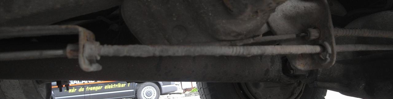

von dem bremsseilen hinten
wir haben die seile erneuert und die bremsen gereinigt
ist also beides ok
nun hat sich die bremswirkung auf der fahrerseite fast verdoppelt ( knapp 400 kn )
aber auf der beifahrerseite tut sich fast noch nichts ( knapp 100 kn )
nun hätte ich gerne ein paar fotos wie die seile bei euch gespannt sind
bei mir geht ein seil von der fußbremse nach hinten und da teilen sich die beiden
mein kfz-spezi meint das da irgendwo der fehler sein muß
88er suburban
gruß: BOHNE

Seilzug kommt von Links und geht links durch diesen Metallhalter durch in die Huelle. Die Huelle stuetzt sich rechts am Metallhalter ab. das andere Bremsseil ist hinter der Huelle des ersten Seilzueges am Metallhalter fest. Die Huelle des zweiten Seiles stuetzt sich rechts im Bild am Rahmenhalter ab durch den auch die Huelle des ersten Seiles lose durchgeht.

ist der erste metallhalter bei dir fest am wagen
bei mir hängt der nur so in der luft rum
ansonsten sieht das ähnlich aus

ja der haengt nur rum...
Wenn Du in den Feststeller trittst gibs son komischen Effekt auf die Huelle des Bremsseiles. Dieser Effekt zieht das Bremsseil der anderen Seite straff... ich weiss was das ist aber ich kanns absolut nicht auf die Shcnelle erklaeren, hat was mit der Laengenaendeurng des Bremsseiles zu tun wenn man tritt. Du kannst aber das rechte Seil noch an diesem freihaengenden Metallhalter einstellen...

kannst du evtl. nochmal ein bild machen wie das kabel zur beifahrerseite
weiter velegt ist ??
bei mir läuft das direkt weiter in die trommel
oder muß das unterwegs nochmal befestigt werden ??

Ist leider systembedingt so...
Eine Seite geht direkt und reagiert sofort..die andere Seite wird aufgrund der Reibung in den Bowdenzugradien erst
betätigt, wenn in der " direkten " nichts mehr geht.
Hier sind jedoch die Bremsprüfstände längst ausgestiegen...
..zur Überprüfung "Verbinde" ich beide Seile mit 3 Seilklemmen aus dem Baumarkt ( vorsichtig festziehen, um eine
Beschädigung der Litzen zu vermeiden, das ganze etwas kaschieren..),
bei der Überprüfung über perfekte Werte freuen und den Aufbau danach wieder entfernen..
mfg Martin

*bei mir läuft das direkt weiter in die trommel
oder muß das unterwegs nochmal befestigt werden ??*
laeuft bei mir auch direkt in die Trommel und ist nirgends anders mehr befestigt.
