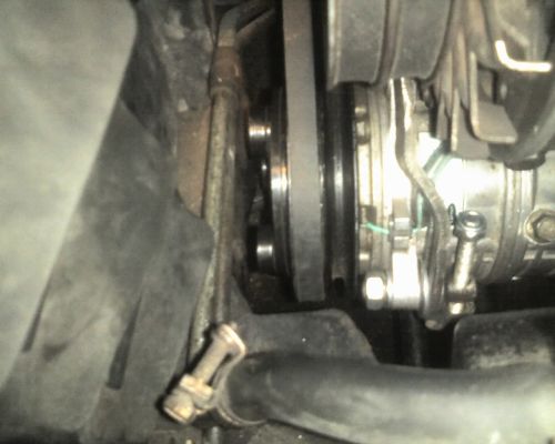

So, endlich, vorbei ist' mit diesen unmöglichen elektrischen Hauchen, die sowieso dauernd hin sind. Auch meine Reservereifen brauchen nicht mehr an Blähungen leiden. Und die Handpumpe nehm ich jetzt nur noch aus alter Gewohnheit mit.
15 bar Lufffffftdruck zieren ab sofort den Patrol, ruckzuck erzeucht und immer in ausreichender Menge vorhanden. Per Klimapumpe. Das Ding bringt max. 30 bar, da bleibt kein Auge mehr trocken. 2 Druckbehälter, auf 25 bar geprüft, ich regle per Regeltechnik aber bei 15 bar ab. Überdruckventil ist eingebaut. Klar. Die Druckschläuche halten bis 60 bar aus, das sollte reichen. Ansaugung per Fritte, evtl. Ölnebel nach der Pumpe im Druckschlauch wird per Ölabscheider abgefangen, gibt aber keinen merklichen.
Wenn die Pumpe einschaltet, merkt das der RD28T überhaupt nicht.
Das Ding pumpt einfach irre. Frisch montierter Reifen ist in 50 sec auf die Hörner gesprengt. Richtig doll! Supi
Ich weiß garnicht, wie hab ich denn das früher gemacht ? Smile
Und jetze besorg ich mir eine RICHTIGE Tröhte!

wenn ich das richtig verstanden habe, erzeugt der klimakompressor die druckluft ... wie wird der geschmiert ???
Gruß Basti
Patrolier
Deserteur
Mit dabei seit Ende 2016
...und hat diesen Thread vor 7074 Tagen gestartet!
BeitragVerfasst am: 08.12.2006 21:23:49    Titel:
Kompressor-Öl Winke Winke

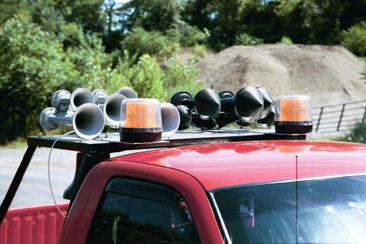

Patrolier hat folgendes geschrieben:
Ich hätte da nochwas:
Doppelfanfare, 80/86cm mit Druckluftventil und Reissleine, Zuglassungsnummer E3
Bei AMR-Outdoor 250 Euronen! Bei mir gebraucht erheblich günstiger. Interesse?
Gruß Rainer

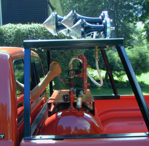

BeitragVerfasst am: 09.12.2006 21:50:58    Titel: Re: Presssssluffffffft ...
http://www.hornblasters.com/products/details.php?item=NAK5 1700 Taler Hau mich, ich bin der Frühling
Da wackeln in einigen Metern Entfernung die Scheiben, auf der Webseite sind ein paar nette Videos
http://youtube.com/watch?v=2eptqTii74s
rotfl rotfl rotfl
