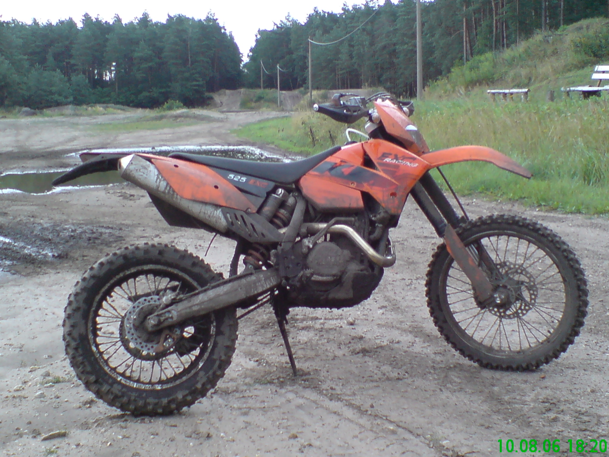

Hier mal ein bild von meiner ktm.
 Dateiname:  DSC00038.JPG
 Dateigröße:  650.14 KB
 Heruntergeladen:  1299 mal

BeitragVerfasst am: 07.06.2007 11:03:39    Titel:
oh mann, die große ansammlung von fachleuten Nee, oder?
also zunächst: ne KTM EXC ist stets ein motorrad, das zulassungsfähig ist. im endurosport muss das motorrad zugelassen sein, da die entsprechenden rennen nicht auf geschlossenen kursen wie beim MX ausgetragen werden. ne EXC wird stets mit brief ausgeliefert. deswegen haben die ja auch licht, hupe, blinker, FIM reifen, kennzeichenträger etc. etc.
so richtig wohl fühlt sich ne EXC auf der strasse aber nicht und wenn man sie dann so fährt, wie es eigentlich auch vom hersteller geplant ist, fährt man ohnehin schon mit erloschener ABE rum weil: entdrosselt, nicht zugelassene übersetzung, etc.
lieber streetracer, also als erstes: LAUT IST OUT!!!. lasse den serienmässigen schalldämpfer dran. wenn du das motorrad mal richtig fährst und entsprechend am kabel ziehst, wird die auch schon recht laut. ein SX dämpfer ist wirklich sau laut. das ist schon ne zumutung für diejenigen, die es hören müssen. du selber hörst es als fahrer eh nicht so sehr. ganz davon abgesehen, daß du den vergaser auch anders bedüsen musst bei nem SX dämpfer oder jeden anderen schalldämpfer aus dem aftermarket.
nach wie vor: es gibt keinen zubehörschalldämpfer für deine 525er die nen DB eater hat und mit ABE daherkommt. der serienmässige schalldämpfer ist streng genommen auch nur mit dem kleinen eingeschweissten sieb hinten im schalldämpfer zulassungskonform.
ganz ehrlich: ne 525er gehört nicht auf die strasse und gleich dreimal nicht mit nem MX schalldämpfer.
