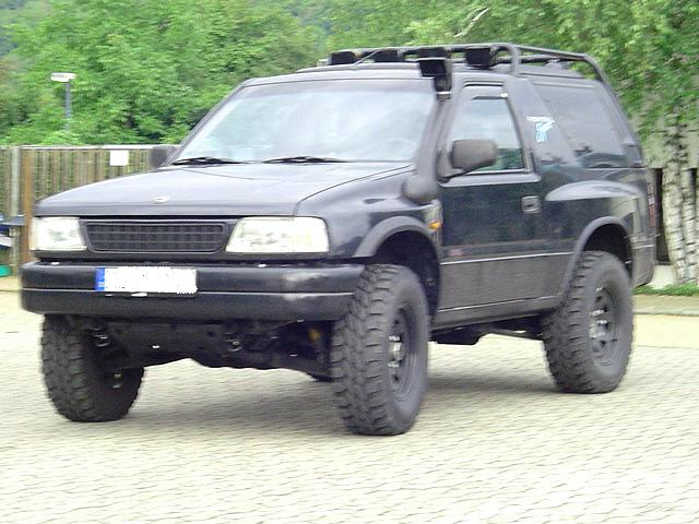

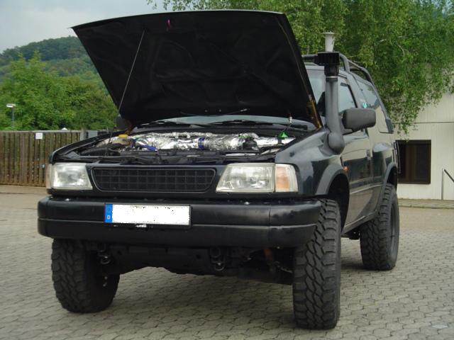

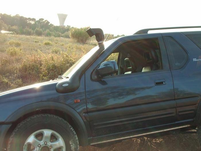

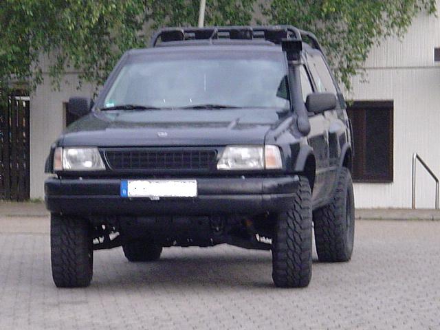

Hallo..
..bin gerade vom basteln gekommen und will mal schnell paar Bilder einstellen, von meinem Schnorcheleinbau.. Grins
..."viele sagen ja, dass geht nicht mit dem Airflow-Schnorchel auf der Fahrerseite"Unsicher...
nun ja, was soll ich sagen Grins, dann kam einer und hat es einfach gemacht.. Heiligenschein
..(Insider) ..und es geht doch Ätsch YES
nächste Woche is TÜV-Einzelabnahme, das Projekt wurde bereits von Anfang an vom TÜV begleitet und es ist alles bereits besprochen und genehmigt. Ja
so jetzt paar Bilder Winke Winke

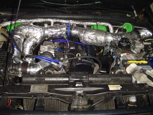

..ab jetzt wird es, Fronteratechnisch, bissel ungewöhnlich..
da der Luftfilterkasten, auf der Beifahrerseite sitzt.. Obskur
der schnorchel is ursprünglich für das Schwestermodell Isuzu MU Ja
aber es geht auch beim Frontera A Sport und einigen anderen auch..
auch passt der Schnorchel beim Frontera B...kein Problem.. O lappaloma blanke, i am just a bird in the sky
die Ansauglänge is auch nicht länger, wie wenn man einen Schnorchel auf der Beifahrerseite montieren würde. Nur, für die Beifahrerseite gibt es ja nichts mehr am Markt (Frontera A und z.T. Fronti B), und selbst einen basteln oder bauen lassen, hm kann sehr teuer werden..je nach Material..Auch sind beim Airflowschnorchel die gefährlichen Bereiche eleminiert, wegen Wassereinbruch etc.
es gibt auch keinen spürbaren Leistungsverlust beim Airflowschnorchel und die AU-Werte werden auch eingehalten..usw....alles schon erledigt..und geprüft.. Love it
..und sagt ja jetzt nicht verrückter Kerl zu mir, so bin ich halt, ich mach immer alles anders..aber das kennt man ja von mir..... (Insider) rotfl
..die nächsten Bilder
mit Wasserabscheider etc.....das man ihn auch in den Dauerregen und in den Wind stellen kann Supi
so das war es erstmal..für heute Winke Winke
sobald alles tüvmässig über der Bühne ist, also nächste Woche, dann berichte ich detaillierter.
Die Bilder sollten nur mal eine Vorabinfo sein, da mich doch einige Frontifahrer angesprochen hatten, wie weit ich bin, mit dem Airflow-Schnorchel.
ach fast vergessen.. Hau mich, ich bin der Frühling

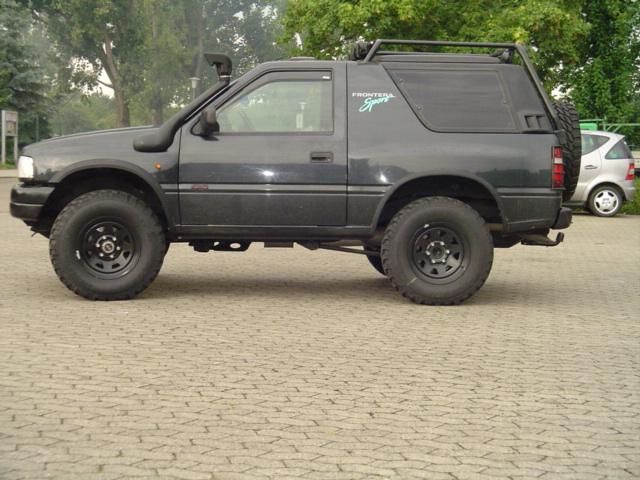

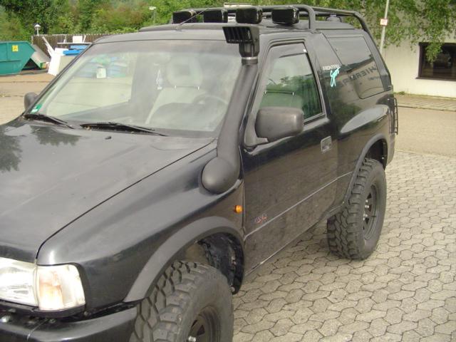

der AIRFLOW-Schnorchel hat eine super Qualität..also ich war auch überrascht.
Schlagfester Kunststoff, einige Millimeter dick, einwandfrei YES
..auch fügt er sich exakt der Karosserieform an..
auch die Bohr-Schablone passte auf den Millimeter genau, auch waren alle Anbauteile mit dabei.. (das silberne im Motorraum natürlich nicht, is ja Eigenbau Grins Ja)
wie gesagt ich berichte, wenn alles mit der Eintragung erledigt is. Winke Winke
Gruss
Sandman Winke Winke
HMM
Wohnort: staßfurt

hier noch 2 Bildchen das der Airflow-Schnorchel S29
auch beim Frontera B passt. Ja
obwohl für den Frontera A konzipiert.
die Kotflügel sind ja ähnlich, da muss man sich halt nur eine Schablone anfertigen.
die Abstände und Löcher, kann man ja am Schnorchel direkt mit Papier durch drauflegen dann abzeichnen Winke Winke
vom blauen Fronti B schwirrt auch auch eine Einbauanleitung mit Bildern durchs französische WEB.
beim Fronti B is es zum Teil, je nach Motor, einfacher, mit der Verlegung des Schlauches..z.T. kann man die traditionelle Verlegung des Ansaugschlauches im Kotflügel wählen, da die Modelle ihren L-Kasten auf der Fahrerseite haben.. Ja
aber egal wie man is macht....
der Schnorchel passt beim Fronti A wie auch Fronti B..
je nach Motor is es dann halt hier und da etwas zeitintensiver.. Ja
Gruss
Sandman Winke Winke

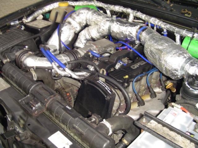

Von "aufgeräumten" Motorraum kann man nicht gerade reden... Grins
Zynismus ist der geglückte Versuch, die Welt so zu sehen, wie sie wirklich ist.
Der Wunsch, Andersdenkende an den Bäumen baumeln zu sehen, hat schon oft zur Tat geführt.....
...und hat diesen Thread vor 6870 Tagen gestartet!
BeitragVerfasst am: 04.09.2007 19:23:33    Titel:
ups..Grins
mach ich am Samstag, also aufräumen Ja .. die Kabelbinder halten (noch) Hau mich, ich bin der Frühling

da is noch ein kompletter Aluschutzschlauch drüber gekommen..wegen Dreck, Schmutz usw..so das ich ihn auch abkärchern kann..bei der Motorwäsche nach dem Geländeeinsatz..
Detail`s sieht man ja nicht so auf den Bildern..er is aber auch Doppelwandig..sollte mal eine Verbindung aufgehen oder reissen..da is er immer noch dicht..
