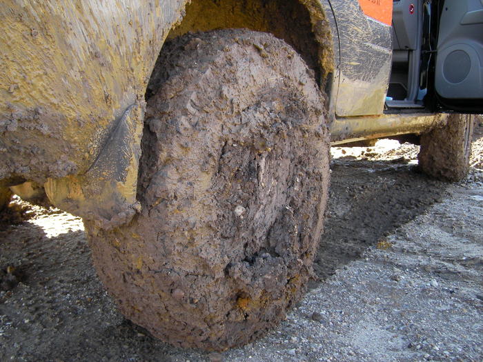

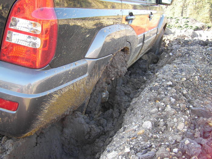

BeitragVerfasst am: 07.10.2007 19:42:00    Titel:
das war gestern eine von den situationen die ich meine . dicke und feste mocke !
hier hätte luft ablassen vermutlich nicht weitergeholfen .
das mit dem selbstreinigungseffekt hätte mir allerdings gefallen YES
