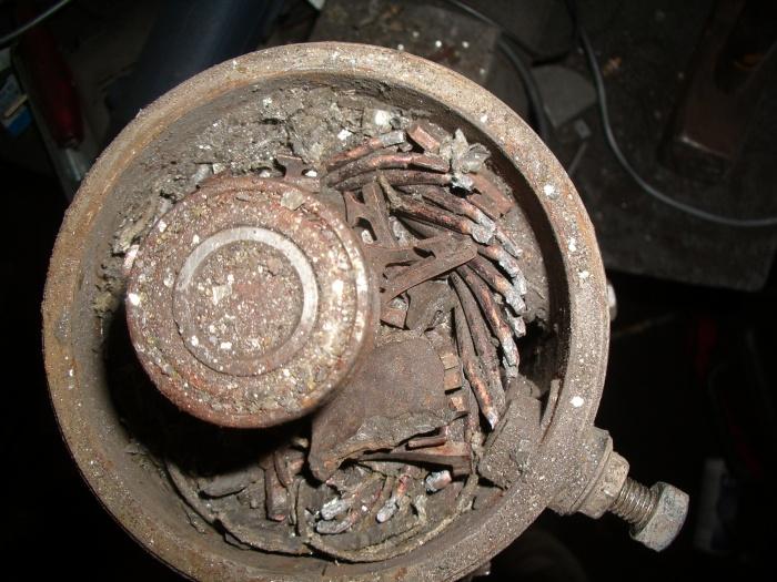

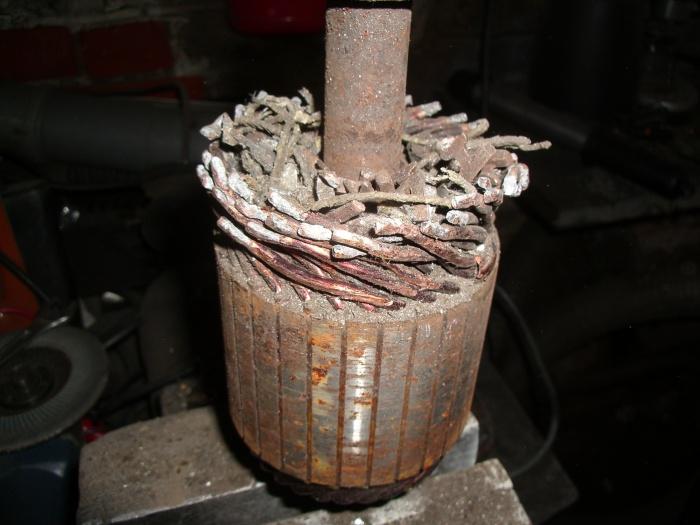

Wir haben den heutigen Nachmittag auch einmal genutzt, um uns die Warn 8274 etwas genauer anzusehen. Auf der letzten Rallye, letzte Runde in der letzten Etappe, gabs ja einen "Krack" und die Winde stand still. Das war passiert, weil Schlamm den "Klicke-Sicherungshaken" festgeklemmt hatte und die Kollegen von KOS uns in dem Moment anzogen, wo Grafe gerade die Winde ausspulen wollte. Shit happens.
Meine Sorge war ein gecracktes Gehäuse oder Getriebe - Aber siehe Fotos: Es war "nur" der Motor. Den Zustand lasse ich unkommentiert, da wir (Andre, Grafe und ich) beim Anblick auch einen Moment inne hielten und uns dann fragend und belustigt bzw. irritiert ( Obskur ) ansahen Hau mich, ich bin der Frühling
Der range wird nat. wieder die 8274 bekommen, nur mit neuem Motor. Smile

BeitragVerfasst am: 29.10.2007 08:34:27    Titel:
Schicke Bilder, sieht aus als wäre das ein tolles Motiv für ein Industriemuseum!

Hat es da die Welle abgeschert und dann die Wicklung abgerissen?
Sieht ja fürchterlich aus.
...und hat diesen Thread vor 6932 Tagen gestartet!
BeitragVerfasst am: 29.10.2007 08:57:05    Titel:
Die Welle inkl. Lager ist intakt. Was bei den Wicklungen passiert ist, war aufgrund des Zustandes absolut un-rekonstruierbar. Uns kam beim Aufmachen wirklich nur noch eine Mischung von Kupferteilen, Dreck und Staub entgegen. Also ob ne Bombe eingeschlagen wäre. Unsicher
BeitragVerfasst am: 29.10.2007 09:03:21    Titel:
sieht aus als ob richtig Dreck drin war, der das Ganze zum stehen gebracht hatte und dann extern nochmal schön mit gewalt dran gedreht wurde und so alles richtig zermalmt wurde.
